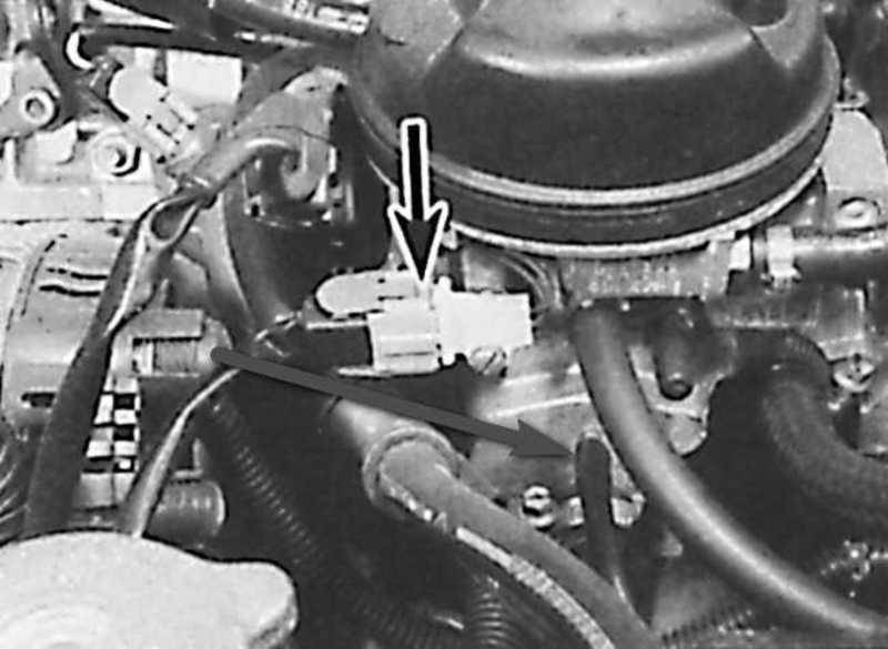

у меня 1.9 бензин (незнаю важно или нет). вобщем капался в карбюраторе, чистил там его и прочее. коснулось ставить всё на место и вошёл в ступор. куда идёт шланжик указанный на картинке более светлой стрелкой??? фото не моё, нашёл подходящее
post-19265-0-82944200-1344182968_thumb.j
Изменено пользователем Shickcomp
нашёл блин, вот дурак. это называется смотрю в книгу вижу фигу :rolleyes: а моно или нет я не в курсе. новичёк же. спасибо
может все же это моновпрыск а не карбюратор )
