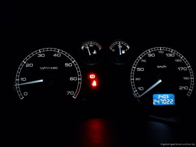

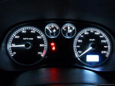

Я поставил просто белый цвет светодиодной сборки на плате... вроде 9 диодов, а перед экраном поставил синий светофильтр. Светит теперь в цвет авто и дисплей БК так же. А вот панель приборов светит белым - офигенное зрелище! Вот пару фото на максимальной яркости и на минимальной (яркость регулируется на панели). В реалии смотрится гораздо интересней, чем на фото!!! Все читаемо! Просто восхитительно! На второй фото засвечен пробег, но на самом деле его видно идеально!
а подробнее можно?обычные диоды, как лампочки безцокольные?и просто полупрозрачная синяя пленка?и они дают такой эффект?а если сининькие диоды (самый шик тюнинга) поставить?

Уважаемый Профессор!!! Именно этот человек - ЕГОР! Низкий поклон ему! Делал мне панель приборов в белый свет для климы и БК! Подсветку климата и БК я делал сам, но не без его же помощи! Платы со светодиодами делал он, а вставлял и менял на синий я сам. Синие светодиоды вряд ли пойдут, ибо все равно перед экраном надо ставить светофильтр - рассеиватель. Можно просто лист бумаги, ибо если никакой преграды не поставить, то диоды через экран будут видны как на ладони. А я сделал вот как... светодиоды белые сверхъяркие, а светофильтром служит вырезка из пластиковой папки голубого цвета. При чем на французском форуме писали, что лист бумаги все равно надо. Но когда я к пластику синему приклеил двухсторонним скотчем бумагу, то на экране не было ничего видно - так сильно затемняло его... Тогда я взял папку с очень шершавой поверхностью и из нее вырезал 2 прямоугольника... От этих шершавостей и отражается свет. Получается очень ровная и мягкая подсветка. В общем кому надо помочь - обращайтесь. Остатки папки синей имеются. Если хотите другой цвет - ищите в канцтоварах папки нужного цвета. Но при подсветке их цвет получается на пару тонов светлей - учтите это! Кстаи, БУДЬТЕ ОСТОРОЖНЫ, в подсветке климы в снятом состоянии тяжело определить полярность. Прозвонка с минусом емкостей не дает правильного результата! С БК все проще - там прозвонка дает правильно вычислить минусовой контакт!...Диоды не обычные лампочки. Делается сборка на маленькой платке из SMD диодов и SMD резисторов... Изменено пользователем Gigabait
