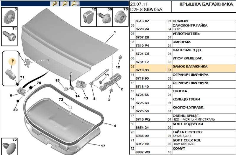

Гость VitebskLODE Опубликовано 23 апреля, 2012 Жалоба Поделиться Опубликовано 23 апреля, 2012 по сабжу: - машина поставлена "под охрану" с помощью штатной сигнализации. - при открытии багажника с кнопки на корпусе ключа зажигания - багажник открывается (отщёлкивается и приподнимается примерно на сантиметр, как и положено в купе), но - подсветка багажника не включается и при открытом багажнике и закрытых дверях (двери при этом - не открывались) через 30 секунд машина вновь становится "под охрану", т.е. система "видит", что багажник постоянно находится в "закрытом" положение и ни одна дверь не открылась (включая багажник), что и ведёт в свою очередь последующую постановку машины "под охрану"... что было сделано: проверены все предохранители (под рулевым и под капотом) - всё в исправном состоянии.. при проведении исполнительного теста освещения и подсветки багажника - лампа подсветки багажника кратковременно загоралась и гасла... типо, сама цепь - исправна.. где искать дальше?.. Ссылка на комментарий Поделиться на другие сайты Поделиться
Дмитрий_Владимирович Опубликовано 23 апреля, 2012 Жалоба Поделиться Опубликовано 23 апреля, 2012 Вот-вот и к меня так же. Мне сказали, что если снять обшивку багажника, то там будет концевик, отвечающий за лампочку и тд. В 407 купе может что-то по-другому... Может у вас какая-нибудь схемка есть, чтобы проверить, есть он там или нет? Ссылка на комментарий Поделиться на другие сайты Поделиться
DGP Опубликовано 23 апреля, 2012 Жалоба Поделиться Опубликовано 23 апреля, 2012 концевик (или как это назвать) в двери(замке) багажника и его эл.цепь. Если есть ПП2000, посмотреть измерение параметров - отображается ли, что багажник открыт-закрыт. Или проехаться с открытым багажником - мой бортовик сразу багровеет и ругается мол не закрыта 5 дверь при скорости выше 20. Ссылка на комментарий Поделиться на другие сайты Поделиться
Гость VitebskLODE Опубликовано 23 апреля, 2012 Жалоба Поделиться Опубликовано 23 апреля, 2012 ..Может у вас какая-нибудь схемка есть, чтобы проверить, есть он там или нет?схема есть, вечером отпишется наш электрик более "профессиональным" языком... что делал и что получил в итоге..... отображается ли, что багажник открыт-закрыт. Или проехаться с открытым багажником - мой бортовик сразу багровеет и ругается мол не закрыта 5 дверь при скорости выше 20.проверяли.. в РР - открытое состояние багажника не отображается...и если проехать с "не запертым" багажником - то раньше БК сразу выдавал пиктограмму + звуковой сигнал, а сейчас - всё тихо.. Ссылка на комментарий Поделиться на другие сайты Поделиться
Дмитрий_Владимирович Опубликовано 23 апреля, 2012 Жалоба Поделиться Опубликовано 23 апреля, 2012 Тогда пожалуйста, как только будет инфо, напишите номер детали, а то я как-то пробовал искать и не нашел. Ссылка на комментарий Поделиться на другие сайты Поделиться
DGP Опубликовано 23 апреля, 2012 Жалоба Поделиться Опубликовано 23 апреля, 2012 значит прозвонка концевика до BSM Ссылка на комментарий Поделиться на другие сайты Поделиться
owl Опубликовано 23 апреля, 2012 Жалоба Поделиться Опубликовано 23 апреля, 2012 значит прозвонка концевика до BSMПрозвонку концевика - это первое, что мы сделали. Затем, как и говорилось выше, все предохранители. После PP2000 тест исполнительных элементов - всё ведёт себя адекватно, т.е. замок откликается, лампочка подсветки загорается. Вывод - эл. цепь в поряде, а так-же визуальный осмотр разъёмов (естественно) - тоже всё ок. Затем принудительно (отвёрткой) защёлкиваем замок багажника - звоним, соответственно видим, что контакт концевика замкнулся. Брелком, (как-бы в штатном режиме), открываем багажник. Параллельно смотрим тестером - и здесь непонятка!По показаниям - контакт размыкается, через секунду-две сам становится "замкнутым" с сопротивлением около 8 Ом - значение сопротивления, понятно значение не имеет, и авто соответственно, "думает" что багажник закрыт. Алгоритм работы BSI по-командно я не знаю - отсюда этот вопрос в этой теме. Думаю, что потраченные усилии и размышлении, приведут нас к положительному результату, и надеюсь помогут в дальнейшем кому-то ещё! Ссылка на комментарий Поделиться на другие сайты Поделиться
Дмитрий_Владимирович Опубликовано 24 апреля, 2012 Жалоба Поделиться Опубликовано 24 апреля, 2012 Дайте пожалуйста все-таки номер концевика. Если не дорого стоит, можно попробовать его заменить. Ссылка на комментарий Поделиться на другие сайты Поделиться
DGP Опубликовано 24 апреля, 2012 Жалоба Поделиться Опубликовано 24 апреля, 2012 мож он идет в комплекте с замком?! Ссылка на комментарий Поделиться на другие сайты Поделиться
Гость VitebskLODE Опубликовано 25 апреля, 2012 Жалоба Поделиться Опубликовано 25 апреля, 2012 Дайте пожалуйста все-таки номер концевика. Если не дорого стоит, можно попробовать его заменить.cудя по сервис-боксу, замок идёт в сборе... Ссылка на комментарий Поделиться на другие сайты Поделиться
DGP Опубликовано 25 апреля, 2012 Жалоба Поделиться Опубликовано 25 апреля, 2012 может тогда на разборках поискать? думаю они будут на 407, 407с, 407sw одинваковыми. Ссылка на комментарий Поделиться на другие сайты Поделиться
Гость VitebskLODE Опубликовано 25 апреля, 2012 Жалоба Поделиться Опубликовано 25 апреля, 2012 да заменить замок на новый - не вопрос... вопрос - в нём ли проблема.. почитал сервис-бокс, от 407х подходит, попробуем сегодня с нашими спецами перекинуть замок с 407-го универсала и посмотреть, что выйдет.. Ссылка на комментарий Поделиться на другие сайты Поделиться
Дмитрий_Владимирович Опубликовано 25 апреля, 2012 Жалоба Поделиться Опубликовано 25 апреля, 2012 Будете разбирать, посмотрите, может этот концевик разборный. Может есть возможность его почистить, ВД-шкой попырскать) Вобщем держите в курсе) Ссылка на комментарий Поделиться на другие сайты Поделиться
Гость VitebskLODE Опубликовано 26 апреля, 2012 Жалоба Поделиться Опубликовано 26 апреля, 2012 таки, вчера вечером сабж сделали... действительно был обрыв голубого провода... детально о том, почему на поиск и устранение таки ушло два дня - сегодня опишет Алексей owl (как вернётся с МЧС-дежурства), возможно кому-нить в будущем поможет.. Ссылка на комментарий Поделиться на другие сайты Поделиться
owl Опубликовано 26 апреля, 2012 Жалоба Поделиться Опубликовано 26 апреля, 2012 таки, вчера вечером сабж сделали... действительно был обрыв голубого провода... детально о том, почему на поиск и устранение таки ушло два дня - сегодня опишет Алексей owl (как вернётся с МЧС-дежурства), возможно кому-нить в будущем поможет.. М-да... Если-бы я не подтупил, сделали-бы за час. Но кто-же знал, что после того как мы продублировали причинный провод в обход гофры нужно было выполнить цикл: старт-стоп-ключ из замка, и всё сразу ок! Это что касается алгоритма BSI. Что касается этих 8 ом, так это я уже сам себя и всех ввёл в заблуждение измеряя зеркальный провод разъёма (активное сопротивление моторчика замка = 8 ом). Спасибо всем, кто принял участие в этой теме! Ссылка на комментарий Поделиться на другие сайты Поделиться

Дмитрий_Владимирович Опубликовано 7 мая, 2012 Жалоба Поделиться Опубликовано 7 мая, 2012 Товарищ Алексей быстро и качественно все сделал. Оказалось, что в резиновой трубке попросту сгнил оранжевый провод. Кусок заменили, теперь все ок - и свет горит, и машина "видит" багажник. Ссылка на комментарий Поделиться на другие сайты Поделиться
