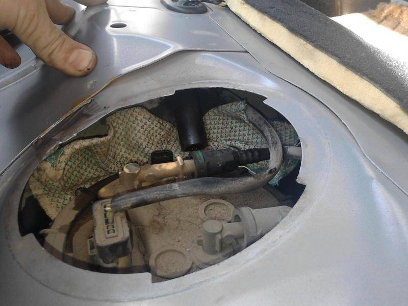

Александр101 Опубликовано 5 октября, 2016 Жалоба Поделиться Опубликовано 5 октября, 2016 Подскажите пожалуйста, трудно ли снимается бак 406, 2,2 хди универсал,рейстал для того что бы добраться до датчика уровня топлива? Ссылка на комментарий Поделиться на другие сайты Поделиться
патроль Опубликовано 5 октября, 2016 Жалоба Поделиться Опубликовано 5 октября, 2016 А что, через лючок под сиденьем никак? Снимается без особых проблем, но не без гемора, да и зачем. Ссылка на комментарий Поделиться на другие сайты Поделиться
Александр101 Опубликовано 6 октября, 2016 Жалоба Поделиться Опубликовано 6 октября, 2016 А что, через лючок под сиденьем никак? Снимается без особых проблем, но не без гемора, да и зачем.Добрался через лючок.подрезал болгаркой. Ссылка на комментарий Поделиться на другие сайты Поделиться
патроль Опубликовано 6 октября, 2016 Жалоба Поделиться Опубликовано 6 октября, 2016 Странно. У меня только кольцо (пластмассовая гайка вернее) не удалось достать, задвинул его между баком и полом. А колба досталась с насосом. Ссылка на комментарий Поделиться на другие сайты Поделиться
