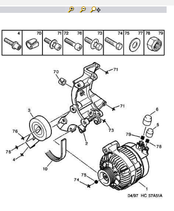

патроль Опубликовано 21 апреля, 2017 Жалоба Поделиться Опубликовано 21 апреля, 2017 Вот рисунок, все болты и гайки видны: Ссылка на комментарий Поделиться на другие сайты Поделиться
виталик1995 Опубликовано 21 апреля, 2017 Жалоба Поделиться Опубликовано 21 апреля, 2017 23 минуты назад, патроль сказал: Вот рисунок, все болты и гайки видны: а гур нужно снимать чтоб открутить его ?а то я весь день пролазил так все болты и не нашел Ссылка на комментарий Поделиться на другие сайты Поделиться
патроль Опубликовано 21 апреля, 2017 Жалоба Поделиться Опубликовано 21 апреля, 2017 Кому гур мешает, кому масляный фильтр.... Для работы нужен хороший инструмент, хорошая подсветка. а где-то и пальцами нащупаешь. Не получается снимай все что мешает. Ссылка на комментарий Поделиться на другие сайты Поделиться
serega-by Опубликовано 22 апреля, 2017 Жалоба Поделиться Опубликовано 22 апреля, 2017 13 часов назад, виталик1995 сказал: а гур нужно снимать чтоб открутить его ? Насос ГУРа придется снимать. Так-же и масляный фильтр. Ссылка на комментарий Поделиться на другие сайты Поделиться
