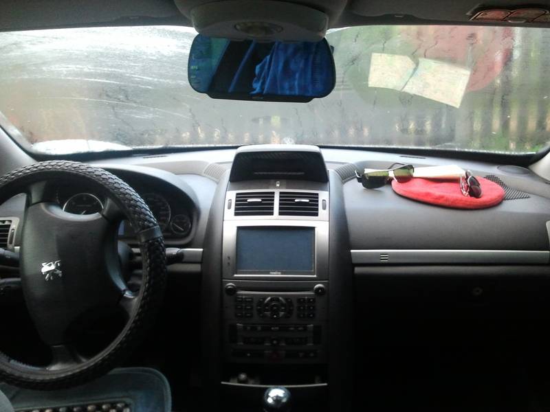

Подскажите плз, машина 2004 года со штатным задним парктроником. Должен ли при его работе быть вывод на экран RD4 картинки вроде того, что на данном видео:
Download video
Сам парктроник пищит исправно, но на экране ничего нет.
Экран менял на китайский, т.к. старый плыл. Мозг парктроника тоже менял - покупал идентичный на разборке в польше, т.к. старый не работал - внутри окисление были около главного коннектора и никакие пропайки не помогли.
И экран и парктроник - все сконфигурировал, parking assistance system включена и в BSI и в настройках дисплея. Дважды все перепроверил. Хочу понять упустил ли все же какую-то опцию в конфигурации или такой вывод на экран только в послерестайлинговых версиях добавили.
Отвечу сам себе. Помимо того, что должна быть активирована сама опция парктроника в BSI, экране и сам парктроник сконфигурирован (как минимум тип кузова в его конфигурации надо правильный выставить, если мозги парктроника с разборки), в BSI также выбирается и его тип. Нашел подходящую опцию, теперь на экране показывает насколько близко и с какого бока препятствие, как и на видео выше.
Не то, чтоб это была очень нужная функция, все равно по звуку все понятно, но если что-то есть, оно должно работать, имхо.
