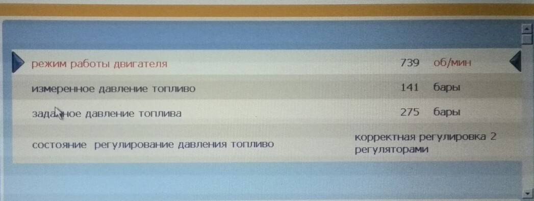

Димыч. Опубликовано 7 августа, 2016 Жалоба Поделиться Опубликовано 7 августа, 2016 2,2 твинтурбо. Проблема то появляется, то исчезает. Вылазит ошибка P 0087. Еслди на ходу, то глушит мотор, если на месте, просто меняется звук работы мотора. При этом измеренное давление всё время ниже ровно в два раза заданного. Если поиграться педалью газа, разность давлений может пропасть, можно поехать, при любых разгонах будет нормально, потом опять чек, аварийный режим, или может заглохнуть. Может ли это как-нибудь быть связанным с фапом или прожигами? Фильтр выбит, вставлена некая шайба с отверстием внутрь корпуса, один из шлангов на датчик фапа заглушен. Забитость пишет 60% Пару дней назад машина стала колом, не заводилась. Заменили РД на бу от CDI мерседеса. Завелась сразу. Поехала хорошо, поездила полдня и начались антиполюшены... беда Неужели в системе два регулятора? Или что есть регулятор расхода топлива? Ссылка на комментарий Поделиться на другие сайты Поделиться
Димыч. Опубликовано 9 августа, 2016 Жалоба Поделиться Опубликовано 9 августа, 2016 Всё оказалось проще простого. Регулятор давления нужно было правильно зажать. Так как ставил я его в полевых условиях и без наличия необходимого инструмента. Весь регулятор вместе с резьбой окунул в масло и зажал моментом 60 нм. Стёр ошибку, проблема больше не появлялась. Ссылка на комментарий Поделиться на другие сайты Поделиться
