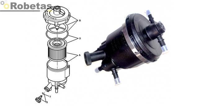

Димыч. Опубликовано 6 июля, 2017 Жалоба Поделиться Опубликовано 6 июля, 2017 Сливная пробка делается в любом случае перед фильтрующим элементом, так как он воду не пропускает, а предназначена пробка сливать именно воду. Перед фильтром может быть любое давление, его величина может ввести в заблуждение. Автор просто жалеет денег на диагноста и будет до последнего терроризировать себя, машину и форум. Может там проблемы и нет). Трубки на любом из эвк попутаны местами и всё, нате вам передув). Или классика жанра, свирл. Ссылка на комментарий Поделиться на другие сайты Поделиться
Leonevich Опубликовано 6 июля, 2017 Жалоба Поделиться Опубликовано 6 июля, 2017 5 минут назад, Димыч. сказал: Сливная пробка делается в любом случае перед фильтрующим элементом, так как он воду не пропускает, а предназначена пробка сливать именно воду. Перед фильтром может быть любое давление, его величина может ввести в заблуждение. Автор просто жалеет денег на диагноста и будет до последнего терроризировать себя, машину и форум. Может там проблемы и нет). Трубки на любом из эвк попутаны местами и всё, нате вам передув). Или классика жанра, свирл. Ты не прав, не в любом случае. Т.к. на стакане бош сливная пробка и сам отстойник воды сделаны после фильтрующего элемента)) Ссылка на комментарий Поделиться на другие сайты Поделиться

Димыч. Опубликовано 6 июля, 2017 Жалоба Поделиться Опубликовано 6 июля, 2017 (изменено) 6 минут назад, Leonevich сказал: Ты не прав, не в любом случае. Т.к. на стакане бош сливная пробка и сам отстойник воды сделаны после фильтрующего элемента)) Если сливная пробка обозначена цифрой 5, то слив осуществляется до фильтра. Нижний штуцер это подача топлива из насоса, фильтрация происходит "снаружи внутрь" элемента. Верхние штуцера, левый на тнвд, правый обратка. Или наоборот, не помню уже. Тот, что уже - обратка. Изменено 6 июля, 2017 пользователем Димыч. Ссылка на комментарий Поделиться на другие сайты Поделиться
Leonevich Опубликовано 6 июля, 2017 Жалоба Поделиться Опубликовано 6 июля, 2017 2 минуты назад, Димыч. сказал: Если сливная пробка обозначена цифрой 5, то слив осуществляется до фильтра. Нижний штуцер это подача топлива из насоса, фильтрация происходит "снаружи внутрь" элемента. Верхние штуцера, левый на тнвд, правый обратка. Ты про какой рисунок стцифрой 5 говоришь? Но поверь, я знаю про что говорю. Стакан бош тот, что на моей 2.2hdi - слив после фильтра)) Ссылка на комментарий Поделиться на другие сайты Поделиться
Димыч. Опубликовано 6 июля, 2017 Жалоба Поделиться Опубликовано 6 июля, 2017 Отправил пост и забыл про фото. Уже исправил. Обрати внимание, подача в нижний штуцер и никак иначе. Ссылка на комментарий Поделиться на другие сайты Поделиться

Leonevich Опубликовано 6 июля, 2017 Жалоба Поделиться Опубликовано 6 июля, 2017 (изменено) 20 минут назад, Димыч. сказал: Отправил пост и забыл про фото. Уже исправил. Обрати внимание, подача в нижний штуцер и никак иначе. Если не видел стакан в живую то по фото можешь не понять, что эта пробка сливная длинная и идет в центр стакана. Подача осуществляется в нижний боковой штуцер. Два самых нижних это просто контур подогрева от антифриза. У меня просто закольцован перемычкой(заводской). В общем если увилишь в живую все поймешь. Изменено 6 июля, 2017 пользователем Leonevich Ссылка на комментарий Поделиться на другие сайты Поделиться

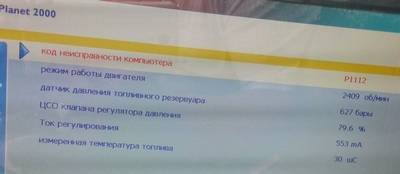

Viktor5 Опубликовано 6 июля, 2017 Жалоба Поделиться Опубликовано 6 июля, 2017 (изменено) Нет секрета. Цифры в таблице не из головы. Изменено 6 июля, 2017 пользователем Viktor5 Ссылка на комментарий Поделиться на другие сайты Поделиться
Viktor5 Опубликовано 6 июля, 2017 Жалоба Поделиться Опубликовано 6 июля, 2017 (изменено) Просто процесс идёт медленнее чем хотелось Изменено 6 июля, 2017 пользователем Viktor5 Ссылка на комментарий Поделиться на другие сайты Поделиться
Leonevich Опубликовано 6 июля, 2017 Жалоба Поделиться Опубликовано 6 июля, 2017 И что, не глохнет, когда такую ошибку бъет? Ссылка на комментарий Поделиться на другие сайты Поделиться

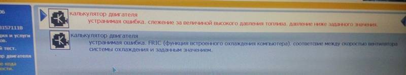

патроль Опубликовано 6 июля, 2017 Жалоба Поделиться Опубликовано 6 июля, 2017 2 часа назад, pil0t 607 сказал: После стакана будет другое, там клапан обратки Если уже говорить о другом, то на разницу перепада на фильтре. И перепад давления зависит от расхода через фильтр и его сопротивления. И если уж измерять по букварю, то ставятся два манометра; один на входе, второй на выходе. Первый показывает правильность работы регулятора низкого давления, второй на степень засоренности фильтра (вычисляешь разницу давлений по первому и второму) Я не думаю что на новом фильтре перепад будет значительным. Ссылка на комментарий Поделиться на другие сайты Поделиться
патроль Опубликовано 6 июля, 2017 Жалоба Поделиться Опубликовано 6 июля, 2017 Ошибку видим. Щелкаем по ошибке или "ок" прибор обычно дает указание где и чем искать. И еще мне не нравится его встроенная система охлаждения. Или ее для красного словца встроили. Ссылка на комментарий Поделиться на другие сайты Поделиться
Димыч. Опубликовано 6 июля, 2017 Жалоба Поделиться Опубликовано 6 июля, 2017 2 минуты назад, патроль сказал: Ошибку видим. Щелкаем по ошибке или "ок" прибор обычно дает указание где и чем искать. И еще мне не нравится его встроенная система охлаждения. Или ее для красного словца встроили. Интересно, что за прибор такой?) Про какую систему охлаждения речь? Ссылка на комментарий Поделиться на другие сайты Поделиться
