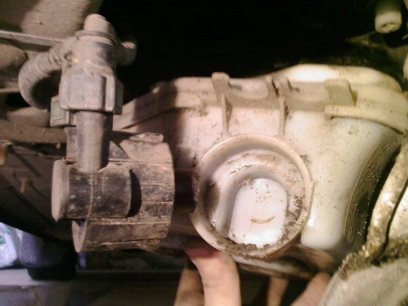

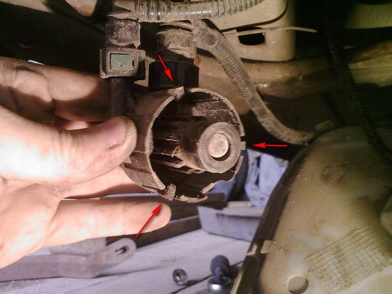

misha70 Опубликовано 7 июля, 2011 Жалоба Поделиться Опубликовано 7 июля, 2011 Пежо 307 2004 г. 1.6 HDI FAP. На диагностике показало что "превышено количество впрыска йолиса" (что то вроде так) . Я так понимаю йолис при прожиге не впрыскивается. Прожиг проходит очень часто -через 56 км. Чек на приборке не горит. Решил посмотреть сколько йолиса в бачке и он ли там. Бачёк полный тёмно коричневой жидкости, я так понимаю это йолис. Но с боку в бачке вставлена какая-то штука с 2-мя трубками (фото прилагаю) .Что это за оно? Похоже в ней чегото не хватает., на эту мысль наводят 3 фиксатора (на фото под стрелками). Подскажите кто знает. И ещё. Если обнулить счётчик йолиса частота прожига со временем увеличится или ФАП надо мыть? И можно ли на Пежо-Планет проверить работоспособность впрыска йолиса. За ранее спасибо. Ссылка на комментарий Поделиться на другие сайты Поделиться
Евгеник Опубликовано 8 июля, 2011 Жалоба Поделиться Опубликовано 8 июля, 2011 И ещё. Если обнулить счётчик йолиса частота прожига со временем увеличится или ФАП надо мыть? И можно ли на Пежо-Планет проверить работоспособность впрыска йолиса.Если обнулить счетчик eolys пропадет ошибка по количеству, но фильтр забиваться будет с такой же скоростью. Поэтому надо попытаться мыть, заодно посмотришь на его состояние, может там и мыть уже нечего. PP2000 позволяет сделать тест насоса подачи присадки, но если у тебя происходит регенерация (пусть и слишком часто), то это означает, что все условия выполняются. Ссылка на комментарий Поделиться на другие сайты Поделиться
misha70 Опубликовано 8 июля, 2011 Жалоба Поделиться Опубликовано 8 июля, 2011 И ещё. Если обнулить счётчик йолиса частота прожига со временем увеличится или ФАП надо мыть? И можно ли на Пежо-Планет проверить работоспособность впрыска йолиса.Если обнулить счетчик eolys пропадет ошибка по количеству, но фильтр забиваться будет с такой же скоростью. Поэтому надо попытаться мыть, заодно посмотришь на его состояние, может там и мыть уже нечего. PP2000 позволяет сделать тест насоса подачи присадки, но если у тебя происходит регенерация (пусть и слишком часто), то это означает, что все условия выполняются. А на фото что, и всего ли хватает в этом устройстве? Ссылка на комментарий Поделиться на другие сайты Поделиться
Евгеник Опубликовано 8 июля, 2011 Жалоба Поделиться Опубликовано 8 июля, 2011 (изменено) Похоже на клапан для заправки. №33 - КЛАП.СОЕДИНИТ. 1525.X8 здесь Изменено 8 июля, 2011 пользователем Евгеник Ссылка на комментарий Поделиться на другие сайты Поделиться

Модератор Daiver Опубликовано 8 июля, 2011 Модератор Жалоба Поделиться Опубликовано 8 июля, 2011 А на фото что, и всего ли хватает в этом устройстве?На фото все на месте, не парься. Счетчик обнулить, фильтр промыть основательно и кататься дальше Ссылка на комментарий Поделиться на другие сайты Поделиться
misha70 Опубликовано 9 июля, 2011 Жалоба Поделиться Опубликовано 9 июля, 2011 А на фото что, и всего ли хватает в этом устройстве?На фото все на месте, не парься. Счетчик обнулить, фильтр промыть основательно и кататься дальше Если сажевый отмочить в керосине , а потом обычным порошком вымыть то толк будет или надо обязательно "Прима-люкс"? Ссылка на комментарий Поделиться на другие сайты Поделиться
