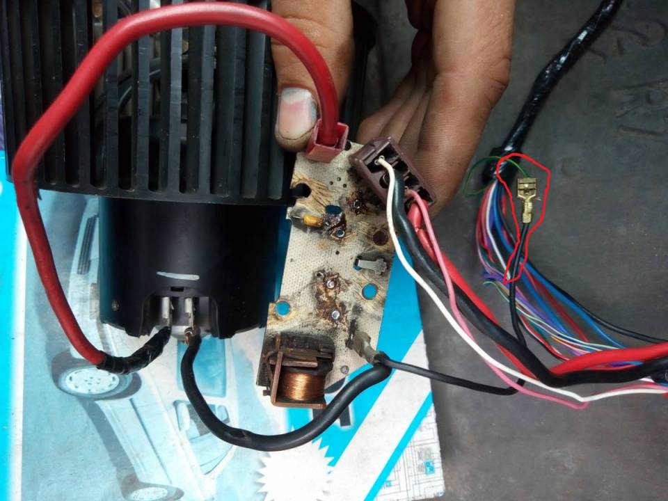

Andrey605 Опубликовано 9 ноября, 2010 Жалоба Поделиться Опубликовано 9 ноября, 2010 (изменено) Вот и я столкнулся с такой проблемой. Вентилятор печки включается только на самые большие обороты, а все остальные режимы молчат! Из всего перечитанного так и не понял, виной всему резисторы, что на вентиляторе, или реле где-то стоит? Изменено 9 ноября, 2010 пользователем Andrey605 Ссылка на комментарий Поделиться на другие сайты Поделиться
Vertuozz Опубликовано 9 ноября, 2010 Жалоба Поделиться Опубликовано 9 ноября, 2010 Вот и я столкнулся с такой проблемой. Вентилятор печки включается только на самые большие обороты, а все остальные режимы молчат! Из всего перечитанного так и не понял, виной всему резисторы, что на вентиляторе, или реле где-то стоит?Не резисторы, а транзисторы Скорее всего они. Снимай моторчик печки - увидишь их. Меняются на KT825Г или 2Т825Г. Ссылка на комментарий Поделиться на другие сайты Поделиться

Andrey605 Опубликовано 11 ноября, 2010 Жалоба Поделиться Опубликовано 11 ноября, 2010 Вот и я столкнулся с такой проблемой. Вентилятор печки включается только на самые большие обороты, а все остальные режимы молчат! Из всего перечитанного так и не понял, виной всему резисторы, что на вентиляторе, или реле где-то стоит? Снимай моторчик печки - увидишь их. Меняются на KT825Г или 2Т825Г.Купил КТ825Г, но тут опять проблема! Не могу понять как вытянуть мотор с крыльчаткой, что-бы достать плату. Болтика такого нет! А вот, как у меня! Ссылка на комментарий Поделиться на другие сайты Поделиться
Andrey605 Опубликовано 11 ноября, 2010 Жалоба Поделиться Опубликовано 11 ноября, 2010 Достал! Крепится на резинках! Их по кругу три штуки! Полностью вынимать мотор не стал, достаточно немного отодвинуть! Ссылка на комментарий Поделиться на другие сайты Поделиться
Andrey605 Опубликовано 11 ноября, 2010 Жалоба Поделиться Опубликовано 11 ноября, 2010 Перепаял транзисторы, поставил, всё работает! Спасибо за советы! Ссылка на комментарий Поделиться на другие сайты Поделиться
KAM Опубликовано 12 ноября, 2010 Жалоба Поделиться Опубликовано 12 ноября, 2010 О! отлично! нужно 2 шт. КТ825Г? почем их продают сча? Кстати сам мотор разбирается легко, а транзисторы вроде на заклепках, да? Ссылка на комментарий Поделиться на другие сайты Поделиться
Vertuozz Опубликовано 12 ноября, 2010 Жалоба Поделиться Опубликовано 12 ноября, 2010 О! отлично! нужно 2 шт. КТ825Г? почем их продают сча? Кстати сам мотор разбирается легко, а транзисторы вроде на заклепках, да?Я на Жданах по 7тыс. брал. Транзисторы на заклёпках, заклёпки высверлил и поставил на винтики. Ссылка на комментарий Поделиться на другие сайты Поделиться
