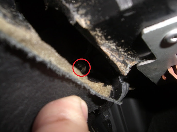

16. Теперь я рекомендую постелить на пол толстый слой газет и взять какую-нибудь баночку.Если вы не слили антифриз, то при отсоединении печки от трубок, он польется. Печка к трубкам прикручена одним винтом со шляпкой под торкс T15.Откручивал я его около часа, так что запасаемся терпением )) Вот он виден на фото:

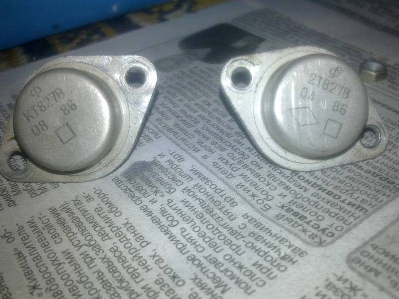

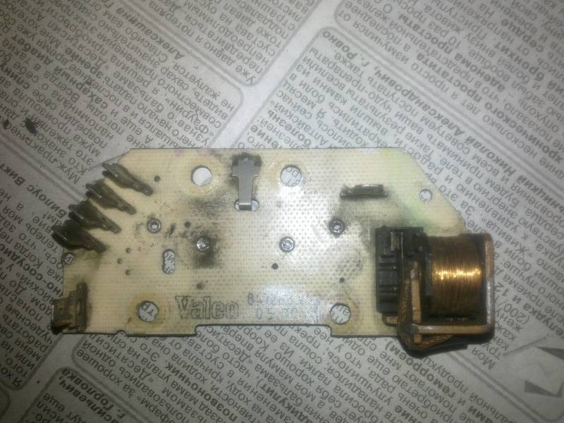

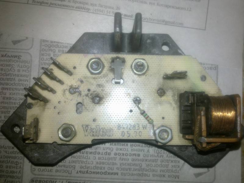

Всем добрый день, созрел вопросик касательно печки, а именно транзисторов.Работала печка только на максимальных оборотах, и только в крайнем правом положении ползунка, я перепаял трназики поставил КТ827В, и когда подключил то печка на ползунок вообще не реагирует. Просто работает в максимальном режиме. Вчера впаял сопротивление в 1 кОм, как советуют некоторые тем которым помогло, но результат тот же. Может у кого такое было и как решилось. Спасибо.....post-21169-0-12161400-1348040808_thumb.jpost-21169-0-65690300-1348040872_thumb.jpost-21169-0-16077000-1348040894_thumb.j
1. Работала печка только на максимальных оборотах, и только в крайнем правом положении ползунка,2. я перепаял трназики поставил КТ827В3., и когда подключил то печка на ползунок вообще не реагирует. Просто работает в максимальном режиме.4. Вчера впаял сопротивление в 1 кОм, как советуют некоторые тем которым помогло, но результат тот же.5. Может у кого такое было и как решилось.
1. Транзисторы - закрыты (капут). Работает только реле.2. Взяли то, что было под руками? Или КТ825 религия не позволила?3. Всё верно: какое впаяли - такой и результат.4. Сомневаюсь, что кому-то помогло.5. У меня такого не было: я не маялся дурью и впаивал то, что надо и по дороже. Всё работает.

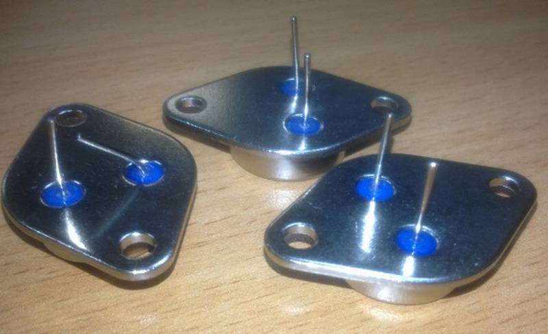

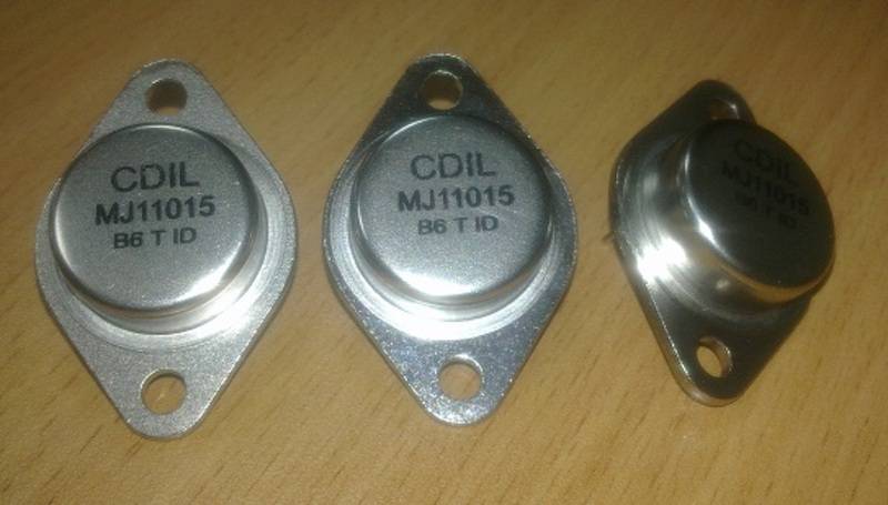

ну вот и дождался я своих транзисторов, открыл и очень был удивлен то ли приехало то что нужно :(
транзисторы приехали с маркировкой CDIL MJ11015 B6 T ID.
Заказал 3 потому что по 2 не доставляют меж город, и вот 1 с кривой ногой насколько это критично?
смотр. фото.

Ну короче поставил я транзисторы и все заработало. Только вот на сколько я знаю то даже на выключенном положении крыльчатка должна чуть крутится, а у меня нет :)
