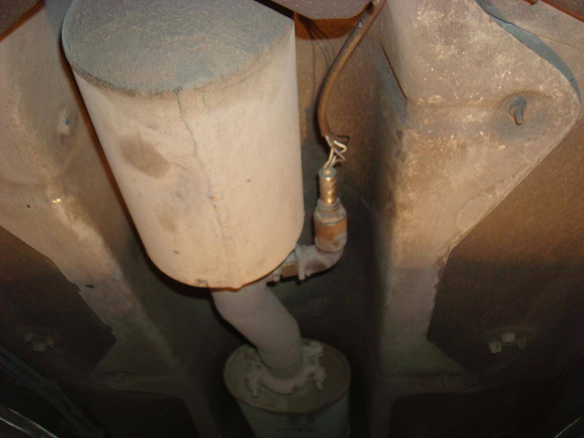

Димыч. Опубликовано 28 июня, 2016 Жалоба Поделиться Опубликовано 28 июня, 2016 какую именно? Что-то на подобие вот этого Ссылка на комментарий Поделиться на другие сайты Поделиться
Sasha19561956 Опубликовано 29 июня, 2016 Жалоба Поделиться Опубликовано 29 июня, 2016 Что-то на подобие вот этого какую именно? c98fa296e06c.jpg По ЛЗ- поставил такой с диаметром 2-3мм. сразу потух, потом опять загорел чек, поставил с уголком, как бы отодвинул от потока газов, то же самое, сперва потух, потом опять загорел, хен знает что ему надо? Хотел фотки выложить, орёт формат не тот..... Ссылка на комментарий Поделиться на другие сайты Поделиться

Sasha19561956 Опубликовано 2 июля, 2016 Жалоба Поделиться Опубликовано 2 июля, 2016 С покупки горит чек, и на бортовике, горит /АНТИПЛЮШКИН/.Проверка Лексией выдало P0141 02 SENSOR B1 S2 HEATER MALFUNCTION Нагреватель датчика О2 В1 S2 не исправен.Сегодня сделал замеры китайским мультимером, проводов идущих на второй ЛЗ,На белых - 13,7 14,5 вольта.Серый - 0,5 0,6 вольта.Чёрный - 0,46 0,47 вольта.Прошу совета, расшифровки, что у меня с показаниями на проводах ЛЗ? Ссылка на комментарий Поделиться на другие сайты Поделиться
Димыч. Опубликовано 3 июля, 2016 Жалоба Поделиться Опубликовано 3 июля, 2016 Отключи фишку зонда и прозвони провода подогрева омметром. Должен прозваниваться как лампочка. Если не прозвонится - замена. Ссылка на комментарий Поделиться на другие сайты Поделиться
