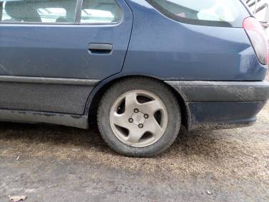

timonai Опубликовано 15 февраля, 2015 Жалоба Поделиться Опубликовано 15 февраля, 2015 Хочу купить пежо 306 1,8 бензин 2000 г.в. Отличный кузов, без ржавчины и гнили. Все устраивает. Но есть такая проблема: кузов низко сидит на задних колесах. Стоит ли связываться? Почитал ветку - понял, что это большие проблемы. Насколько я понял может быть достаточно отрегулировать торсионы, главное, чтобы колеса не были домиком. Ссылка на комментарий Поделиться на другие сайты Поделиться
tozzz Опубликовано 15 февраля, 2015 Жалоба Поделиться Опубликовано 15 февраля, 2015 Хочу купить пежо 306 1,8 бензин 2000 г.в. Отличный кузов, без ржавчины и гнили. Все устраивает. Но есть такая проблема: кузов низко сидит на задних колесах. Стоит ли связываться? Почитал ветку - понял, что это большие проблемы. Насколько я понял может быть достаточно отрегулировать торсионы, главное, чтобы колеса не были домиком. Задняя балка это проблема 306, Ксары и Ксары Пикасо. От 60$ (делаешь сам) до 600$ (СТО). В Минске "максимум" стоит 500$. В районе 280$ Б/У (кот в мешке). На самом деле главная проблема предыдущий владелец. Если тебе повезло, к примеру, балку только-только сделали, именно сделали и просчитались на зуб, то процесс трудоёмкий но исправимый. P.S. У каждой машины свои заморочки)) С годами важнее отличный кузов, без ржавчины и гнили)) Ссылка на комментарий Поделиться на другие сайты Поделиться

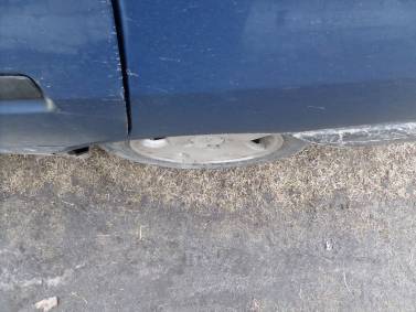

yakim666 Опубликовано 25 февраля, 2015 Жалоба Поделиться Опубликовано 25 февраля, 2015 Всем доброго времени суток!!! СТАЛИ КОЛЕСА ДОМИКОМ(( Купил новые пальцы, трубу и рем комплект к ней. Подскажите пожалуйста можно ли ее установить самому (без подъемника) (руки не из жопы))))) И если кому не сложно напишите или скиньте порядок разборки и установки задней подвески У меня пежо 306 1998г. универсал Ссылка на комментарий Поделиться на другие сайты Поделиться

tozzz Опубликовано 25 февраля, 2015 Жалоба Поделиться Опубликовано 25 февраля, 2015 Всем доброго времени суток!!! СТАЛИ КОЛЕСА ДОМИКОМ(( Купил новые пальцы, трубу и рем комплект к ней. Подскажите пожалуйста можно ли ее установить самому (без подъемника) (руки не из жопы))))) И если кому не сложно напишите или скиньте порядок разборки и установки задней подвески У меня пежо 306 1998г. универсал Глянь по темам (где-то уже было) /не раз/ Ссылка на комментарий Поделиться на другие сайты Поделиться
yakim666 Опубликовано 25 февраля, 2015 Жалоба Поделиться Опубликовано 25 февраля, 2015 Я делал без подьемника. "Жопу" на колодки поднимал. Када выбивал торсионы, грел рычаги... Пальцы выбились легко, а вот новые что б запресовать, пришлось опять прибегать к пояльной лампе и греть рычаги. Работа не сложная но трудоемкая, и без помощника не обойтись... а времени сколько затратилось на все? я бы сказал что машина значительно просела. это так и должно быть при раздолбаной балке или торсионам хана? Ссылка на комментарий Поделиться на другие сайты Поделиться
serega-by Опубликовано 25 февраля, 2015 Жалоба Поделиться Опубликовано 25 февраля, 2015 (изменено) а времени сколько затратилось на все? Часов 8-9, разбирал первый раз. я бы сказал что машина значительно просела. это так и должно быть при раздолбаной балке или торсионам хана? По большей части, это торсионы "просели". При ремонте клиренс можно увеличить. Купил новые пальцы, трубу и рем комплект к ней. При замене трубы, нужно очень внимательно отнестись к положению рычагов, торсионов и трубы относительно друг-друга (лучше пометить). Это для того, что-б в итоге правая и левая стороны машины, имели одинаковую высоту. Изменено 25 февраля, 2015 пользователем serega-by Ссылка на комментарий Поделиться на другие сайты Поделиться
yakim666 Опубликовано 25 февраля, 2015 Жалоба Поделиться Опубликовано 25 февраля, 2015 а времени сколько затратилось на все? Часов 8-9, разбирал первый раз. я бы сказал что машина значительно просела. это так и должно быть при раздолбаной балке или торсионам хана? По большей части, это торсионы "просели". При ремонте клиренс можно увеличить. Купил новые пальцы, трубу и рем комплект к ней. При замене трубы, нужно очень внимательно отнестись к положению рычагов, торсионов и трубы относительно друг-друга (лучше пометить). Это для того, что-б в итоге правая и левая стороны машины, имели одинаковую высоту. что именно нужно метить, от куда и куда? Ссылка на комментарий Поделиться на другие сайты Поделиться
serega-by Опубликовано 25 февраля, 2015 Жалоба Поделиться Опубликовано 25 февраля, 2015 Рычаг с балкой (трубой) "связан" торсионами "через шлицы". Скажем..., при сборке могут быть варианты установки. Я делал метки на трубе и рычаге. Поскольку будет меняться труба, то метку со старой нужно будет "скопировать" на новую трубу. Что-б "поднять жопу" надо будет перекинуть на один шлиц оба торсиона. Но на шлиц нужно перекидывать либо только в рычагах, либо только в трубе. Если будет меняться труба, то торсионы из рычагов я бы не выбивал, т.е. доставал-бы рычаги вместе с торсионами (выбить из трубы) ИМХО. Внутри трубы проходит еще один торсион, это стабилизатор. Ссылка на комментарий Поделиться на другие сайты Поделиться

tozzz Опубликовано 5 июня, 2015 Жалоба Поделиться Опубликовано 5 июня, 2015 Скрипит при посадке, занижен зад, жуёт резину, колёса домиком, под нагрузкой нижние зазоры между рычагом и балкой больше верхних. Дольше забиваешь - дороже ремонт. P.S. Тема очень заезженная. Набери в поиске. Ссылка на комментарий Поделиться на другие сайты Поделиться
serega-by Опубликовано 5 июня, 2015 Жалоба Поделиться Опубликовано 5 июня, 2015 Я свою разобрал через месяц-полтора, после первых скрипов. Подшипников (наружных) там уже небыло, тока труха и ржавчина, калеса "домиком" еще не стояли. Ремонт обошелся, тока стоимостью подшипников и пальцев. Если затягивать, то придется и трубу менять, Ссылка на комментарий Поделиться на другие сайты Поделиться
