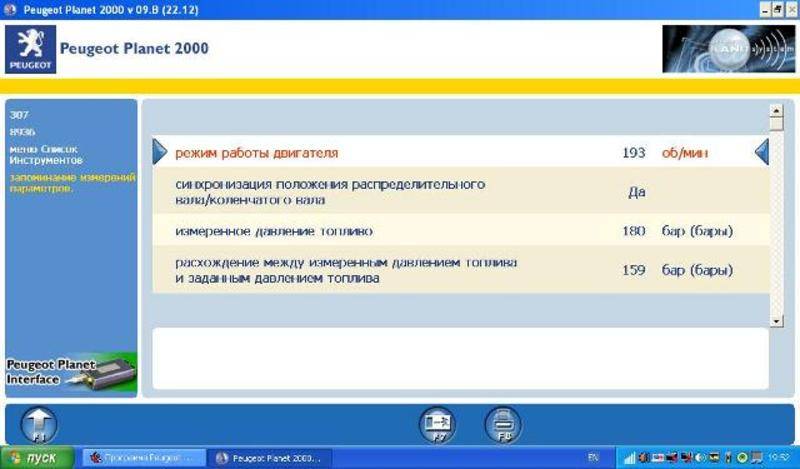

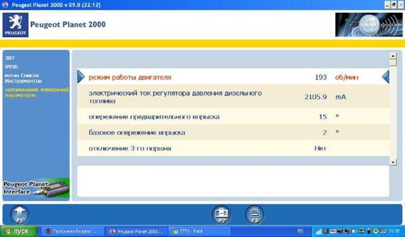

werenia Опубликовано 18 февраля, 2011 Жалоба Поделиться Опубликовано 18 февраля, 2011 307 HDI RHS, не заводится. Свечи накала в норме, питание на свечи приходит. Насос подкачки работает. Парафина в фильтре нет. Ошибка по мотору одна: Р1421 сигнал температуры на входе в каталический нейтрализатор, я думаю что это по фапу ( фап удалён ). Что не в норме? Куда рыть? Смущает давление топлива. Ссылка на комментарий Поделиться на другие сайты Поделиться

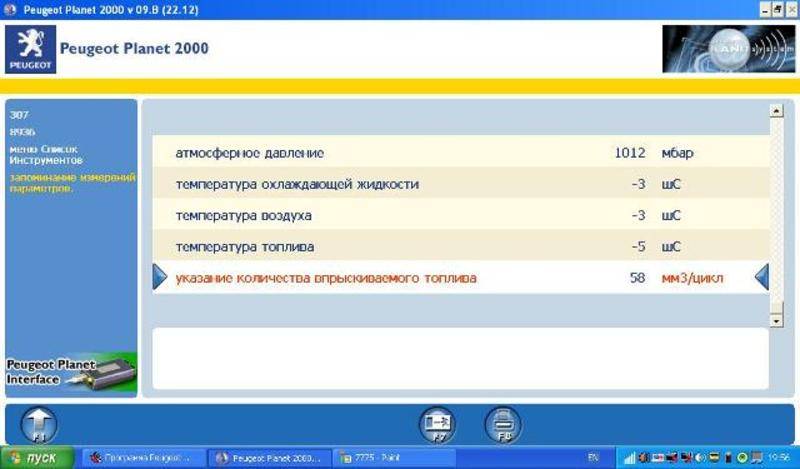

Модератор Daiver Опубликовано 19 февраля, 2011 Модератор Жалоба Поделиться Опубликовано 19 февраля, 2011 Первое фото. Смущают пункты: Измеренное давление топлива и Расхождение между измеренным и заданным количеством топлива. Если перевод верен, выходит что разница между измеренным и задаваемым значением топлива 159 бар. Прикуривать пробовали, чтобы стартер веселее крутил? По иммобилайзеру что? В графе Измерение параметров есть пункт Комп блокирован (вроде так), посмотри до кучи и его значение. Ссылка на комментарий Поделиться на другие сайты Поделиться

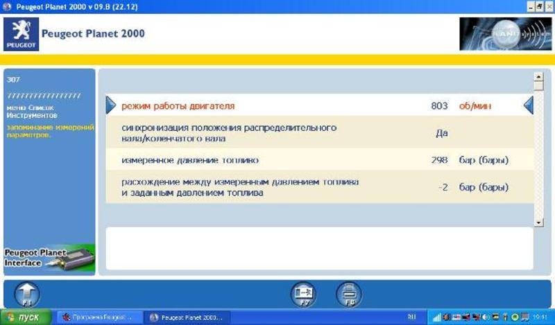

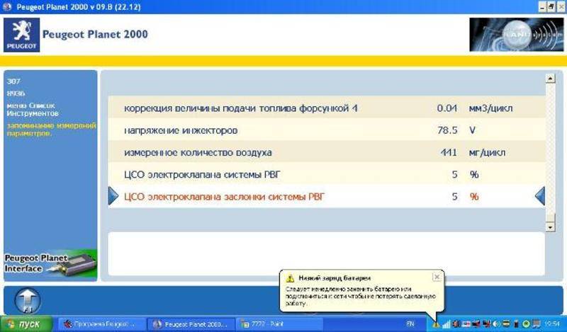

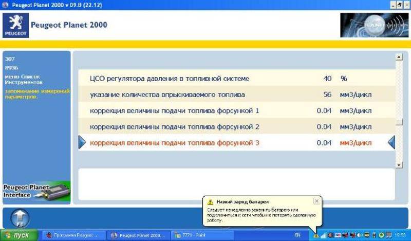

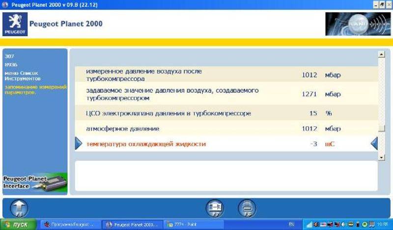

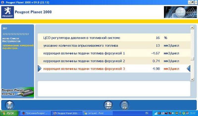

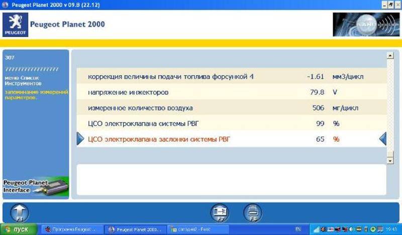

werenia Опубликовано 19 февраля, 2011 Жалоба Поделиться Опубликовано 19 февраля, 2011 (изменено) Сегодня завели машину, на улице потеплело и прикурить пришлось. Мотор работает не хорошо, подколачивает (как бы подтраивает ) на холостых и средних оборотах, после 2500 об/мин выравнивается. Форсы смотрел на этой машине месяц назад, коррекция была +/- 1, а сейчас видно на скринах. Температура ОЖ 70 градусов.Очень интересует ваше мнение друзья. Изменено 19 февраля, 2011 пользователем werenia Ссылка на комментарий Поделиться на другие сайты Поделиться
werenia Опубликовано 20 февраля, 2011 Жалоба Поделиться Опубликовано 20 февраля, 2011 (изменено) Продолжение эпопеи с 307-ым. После вчерашней диагностики ( скрины выше ), машина проехала по трассе 150 км. В результате мотор колбасить перестало, утром завелась без проблем в -10, хотя пару дней назад в минус 5-7 не заводилась, подкинули комп коррекция выравнялась на всех форсах +/- 1 . Думаю что проблема была в плохом топливе из-за которого подзабились форсунки, после того как машина "получила под хвост" по трассе, форсы прочистились.Будем наблюдать дальше, пока всё нормально. Как потеплеет нужно будет почистить бак.Кстати сегодня смотрел спецом, мотор запускается после создания давления в рампе 170 бар. В графе: разница между измеренным и задаваемым значением топлива в это время показания 130 бар. Изменено 20 февраля, 2011 пользователем werenia Ссылка на комментарий Поделиться на другие сайты Поделиться

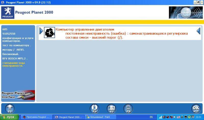

werenia Опубликовано 27 февраля, 2011 Жалоба Поделиться Опубликовано 27 февраля, 2011 Может кто сталкивался с такой ошибкой? 605 1998г. 2.0 бенз. + газ Ссылка на комментарий Поделиться на другие сайты Поделиться
Модератор Citrin Опубликовано 27 февраля, 2011 Модератор Жалоба Поделиться Опубликовано 27 февраля, 2011 Код ошибки обязательно тоже выкладывайте. Ссылка на комментарий Поделиться на другие сайты Поделиться
werenia Опубликовано 27 февраля, 2011 Жалоба Поделиться Опубликовано 27 февраля, 2011 Код ошибки обязательно тоже выкладывайте.Так не даёт сканер код этой ошибки, нажимаю F6 показывает прикаких оборотах и температуре ошибка выбилась, а номера нет. Просто я не в курсе, это первая машина которую с помощью 30-ти пинового шнурка смотрел. Может в дорестайлах не даёт цифровой код ошибки? Ссылка на комментарий Поделиться на другие сайты Поделиться
slonenok1980 Опубликовано 27 февраля, 2011 Жалоба Поделиться Опубликовано 27 февраля, 2011 если газ не родной то приготовление смеси делается по усредненным данным.для газа и бензы..авто ругается на приготовление смеси..вариант..двух режимная прошивка..либо ехать где ставили газ..пусть свое подрегулируют.. Ссылка на комментарий Поделиться на другие сайты Поделиться
werenia Опубликовано 28 февраля, 2011 Жалоба Поделиться Опубликовано 28 февраля, 2011 если газ не родной то приготовление смеси делается по усредненным данным.для газа и бензы..авто ругается на приготовление смеси..вариант..двух режимная прошивка..либо ехать где ставили газ..пусть свое подрегулируют..Да газ не родной. Спасибо. Ссылка на комментарий Поделиться на другие сайты Поделиться
