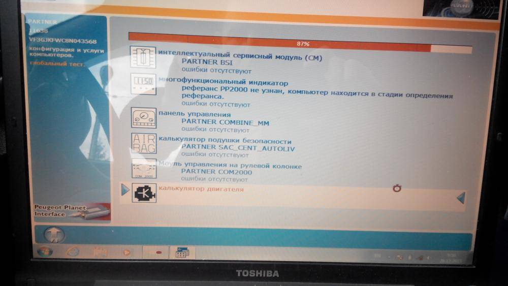

Gb2000 Опубликовано 8 января, 2016 Жалоба Поделиться Опубликовано 8 января, 2016 Помогите пожалуйста или скажите как быть?? Купил Шнур в Китае Ревизей С Опрос всего проходит кроме активации БК пишет вот что РЕФЕРАНС PP2000 не узнал, компьютер находиться в стадии реферанса И все как активировать или куда копать?? Ссылка на комментарий Поделиться на другие сайты Поделиться
патроль Опубликовано 8 января, 2016 Жалоба Поделиться Опубликовано 8 января, 2016 Не пробовал зайти в БСИ - оборудование и там посмотреть наличие компа. оттуда и выполнить активацию. Ссылка на комментарий Поделиться на другие сайты Поделиться
Gb2000 Опубликовано 8 января, 2016 Жалоба Поделиться Опубликовано 8 января, 2016 Не пробовал зайти в БСИ - оборудование и там посмотреть наличие компа. оттуда и выполнить активацию. Пробовал что-то не получилось или не так делал... А если вы про этот пункт меню, то я его включил, но эффекта нет на данном фото конечно, он выключен, но в реале уже включил Ссылка на комментарий Поделиться на другие сайты Поделиться
Модератор Citrin Опубликовано 8 января, 2016 Модератор Жалоба Поделиться Опубликовано 8 января, 2016 Бортовой включается в дисплее. Вручную заходим и включаем. Ссылка на комментарий Поделиться на другие сайты Поделиться
Gb2000 Опубликовано 9 января, 2016 Жалоба Поделиться Опубликовано 9 января, 2016 Бортовой включается в дисплее. Вручную заходим и включаем. Не все так просто в моем случае... не поверите везде входил и включал ноль.. сегодня все буду заново делать Может на 307 пежо или еще каком это проще на партнере тяжелее Ссылка на комментарий Поделиться на другие сайты Поделиться

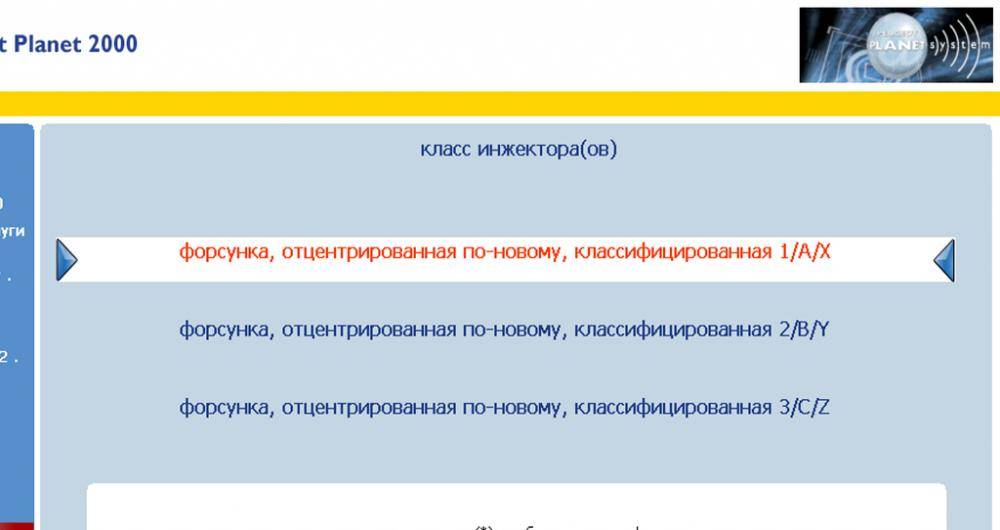

патроль Опубликовано 18 января, 2016 Жалоба Поделиться Опубликовано 18 января, 2016 Моё почтение! Простите за вопрос не совсем в тему, что за настройки такие? Благодарю за внимание! вопрос 1.jpg Будешь менять форсунки, пригодится. Ссылка на комментарий Поделиться на другие сайты Поделиться
Модератор Citrin Опубликовано 18 января, 2016 Модератор Жалоба Поделиться Опубликовано 18 января, 2016 Моё почтение! Простите за вопрос не совсем в тему, что за настройки такие? Благодарю за внимание! вопрос 1.jpg Это тип форсунки. Но, я , лично, нигде не нашел вменяемого описания где и как определить по форсунке какая она, и в каких случаях нужно менять эти значения. Ссылка на комментарий Поделиться на другие сайты Поделиться
