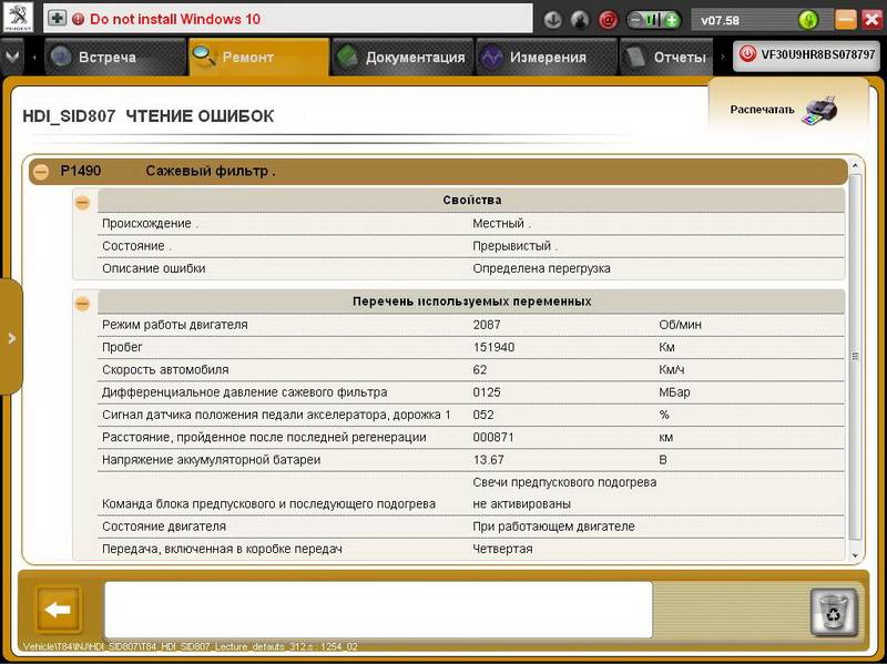

zag Опубликовано 18 марта, 2016 Жалоба Поделиться Опубликовано 18 марта, 2016 Извините,видимо я ее просмотрел,поищу. Тогда вопрос по теме. Что означает эта ошибка? И можно ли изменить разрешение экрана в диагбокс? Ссылка на комментарий Поделиться на другие сайты Поделиться
Foblas Опубликовано 18 марта, 2016 Жалоба Поделиться Опубликовано 18 марта, 2016 Перепад в сажевом был высоковат - записалась ошибка. Ссылка на комментарий Поделиться на другие сайты Поделиться
