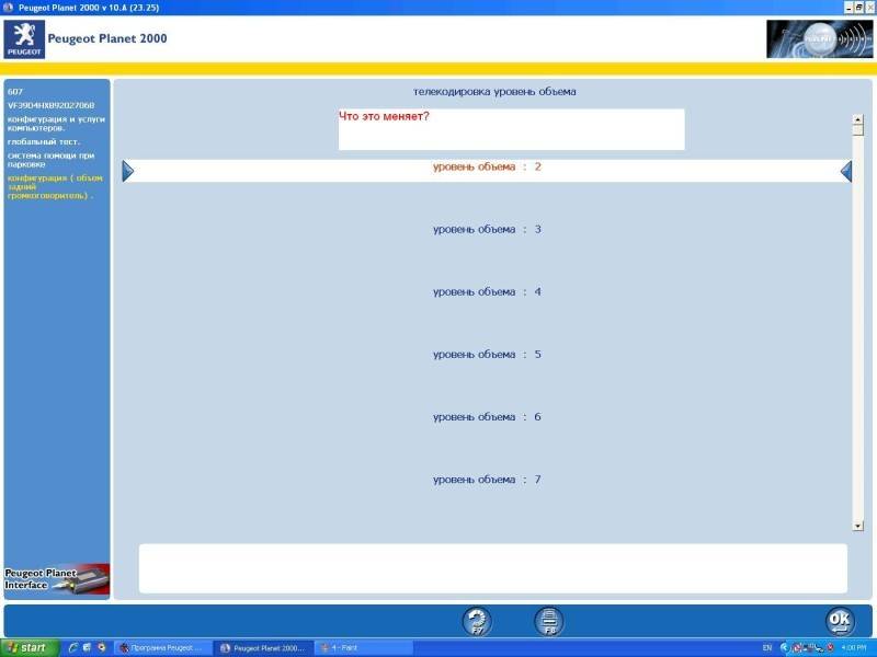

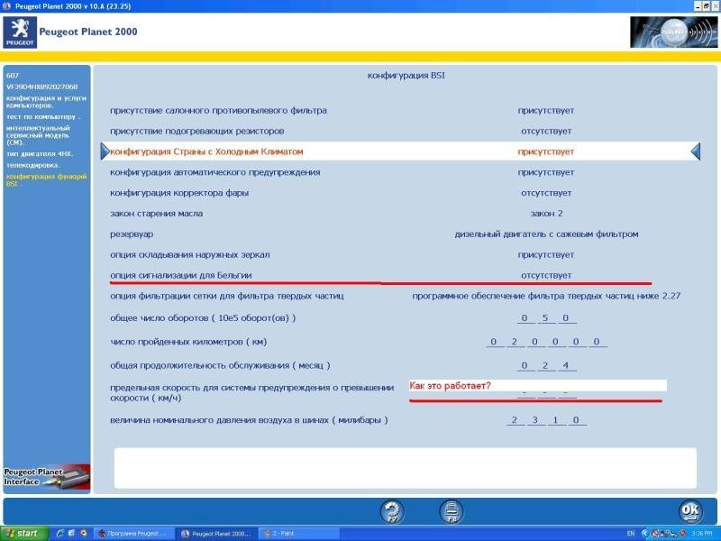

leopold77 Опубликовано 28 апреля, 2012 Жалоба Поделиться Опубликовано 28 апреля, 2012 (изменено) Сегодня смотрел машину ПП2000 (включал автоматический свет - что бы включался всегда. Это сделал) Пока лазил по машине встретил несколько пунктов, назначение которых не очень мне понятно. Может кто-нить подскажет? На скринах выделил красным... Изменено 28 апреля, 2012 пользователем leopold77 Ссылка на комментарий Поделиться на другие сайты Поделиться
slonenok1980 Опубликовано 28 апреля, 2012 Жалоба Поделиться Опубликовано 28 апреля, 2012 отпирание.. это 1 раз наж откр только водит дверь еще раз все остальные сирена ..будет менять загорание аварийки +будет сирена или нет Ссылка на комментарий Поделиться на другие сайты Поделиться

Модератор Citrin Опубликовано 28 апреля, 2012 Модератор Жалоба Поделиться Опубликовано 28 апреля, 2012 Уровень объема-это уровень громкости пищалки парктроника..и всего-то Ссылка на комментарий Поделиться на другие сайты Поделиться
leopold77 Опубликовано 29 апреля, 2012 Жалоба Поделиться Опубликовано 29 апреля, 2012 отпирание.. это 1 раз наж откр только водит дверь еще раз все остальные сирена ..будет менять загорание аварийки +будет сирена или нет Спасибо. Для меня фунцция отпирания только водительской двери не актуальна. вот если бы при езде блокировала двери, дети в машине, это да, интерестно. Уровень объема-это уровень громкости пищалки парктроника..и всего-то Спасибо. Надо попробовать поменять, может какая более приятная тональность появится.... а то сейчас как-то пративно пищит А про ограничение скорости. как эта функция работает? прости пищит и выдаёт сообщение на экранчике? Ссылка на комментарий Поделиться на другие сайты Поделиться
