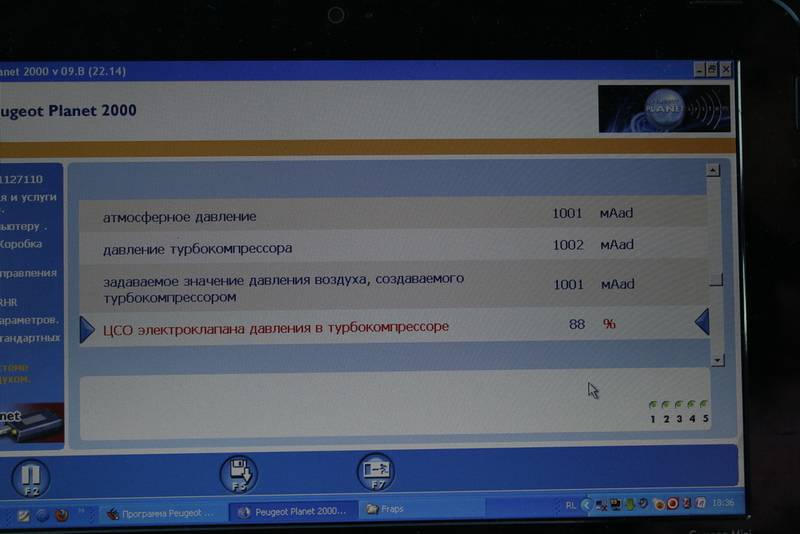

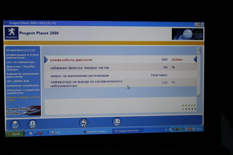

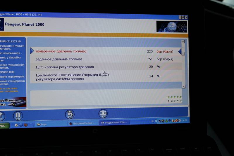

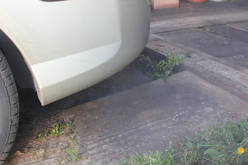

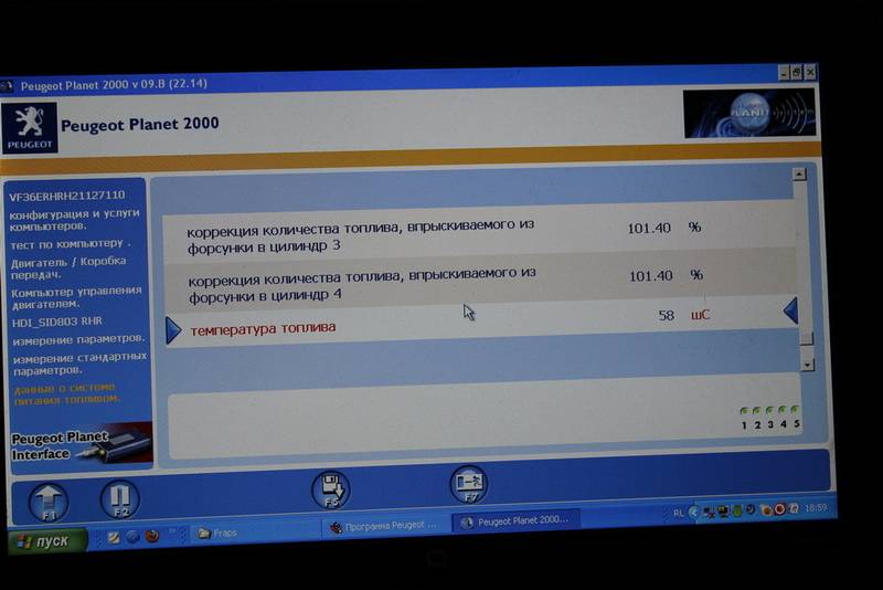

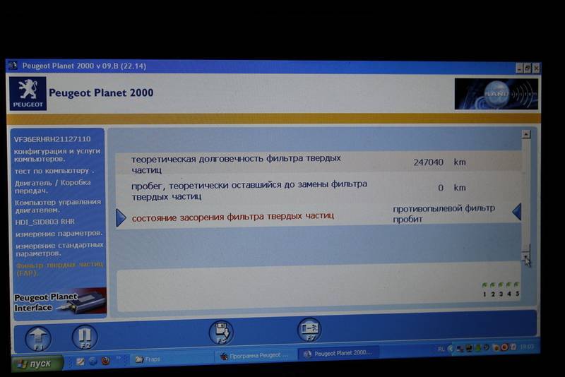

dominator1986 Опубликовано 2 сентября, 2012 Жалоба Поделиться Опубликовано 2 сентября, 2012 Всем привет! Надеюсь на Вашу помощь.Авто 407SW 2.0HDI 2004г.в Сделал диагностику с помощью PP2000. Получил следующую картину (на горячую): . Делал потому,что недавно из выхлопной трубы пошёл вот такой вот дым . Если газануть, то сразу вроде бы как чёрный дым идёт, а потом меняется на светлый, и валит с пару минут сильно.(очень похоже на попадание антифриза в масло, но масло чёрное; ни антифриз, ни масло не уходит) Может кто подскажет что по этому поводу. Заранее благодарен! Ссылка на комментарий Поделиться на другие сайты Поделиться
chub Опубликовано 3 сентября, 2012 Жалоба Поделиться Опубликовано 3 сентября, 2012 Скрины сделал, да не те. Диагноз на растоянии -это как врач по телефону. Ссылка на комментарий Поделиться на другие сайты Поделиться

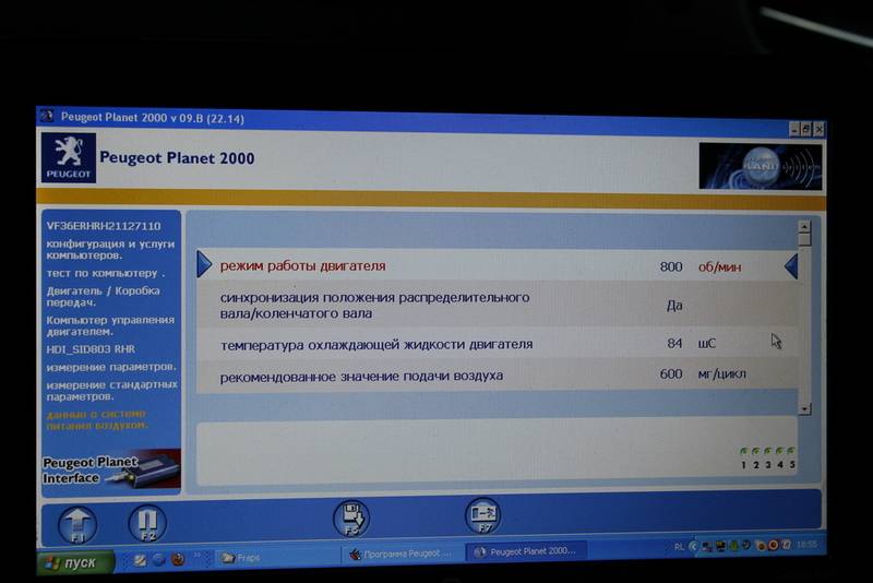

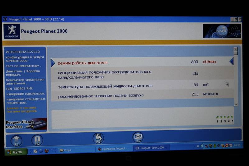

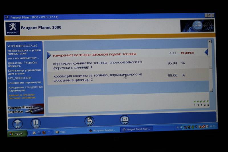

dominator1986 Опубликовано 3 сентября, 2012 Жалоба Поделиться Опубликовано 3 сентября, 2012 А какие скрины надо? В каком направлении искать? Скажите, а что с этими параметрами (коррекция форсунок, измеренная величина цикловой подачи топлива, и почему скачет рекомендованное значение подачи воздуха то 600, то 200 мг/цикл)? Ссылка на комментарий Поделиться на другие сайты Поделиться
chub Опубликовано 3 сентября, 2012 Жалоба Поделиться Опубликовано 3 сентября, 2012 для начала, сажевик стоит или нет? егр работает или нет? если сажевик удален егр отключен или нет? форсунки стучат или нет? турбина дует нормально или нет? и т.д. Ссылка на комментарий Поделиться на другие сайты Поделиться
dominator1986 Опубликовано 3 сентября, 2012 Жалоба Поделиться Опубликовано 3 сентября, 2012 сажевый выбит, но не прошит, в РР2000 показывает, что забит на 64%, а состояние фильтра - пробит. егр заглушен металлической прокладкой, форсунки не стучат, турбина начинает дуть после 2000 об., но патрубки раздуваются не сильно, можно легко сжать рукой. Ссылка на комментарий Поделиться на другие сайты Поделиться
chub Опубликовано 3 сентября, 2012 Жалоба Поделиться Опубликовано 3 сентября, 2012 двигатель, измерение параметров о системе питания воздухом, там показывает заданое значение и которое дует посмотри разницу Ссылка на комментарий Поделиться на другие сайты Поделиться
dominator1986 Опубликовано 3 сентября, 2012 Жалоба Поделиться Опубликовано 3 сентября, 2012 Всем привет! У меня почему-то заданная подача воздуха прыгает на холостых: то 600, то 200. а измеренная почти всегда 450-480 мг/цикл. По давлению измеренное турбокомпрессора не видел больше чем 1100 mAad, хотя рекомендованное вроде скачком до 1800 доходило. Может турбе конец пришёл ? Ссылка на комментарий Поделиться на другие сайты Поделиться
Cital Опубликовано 3 сентября, 2012 Жалоба Поделиться Опубликовано 3 сентября, 2012 Подключение компьютера - это всего лишь малая часть нормальной диагностики. Для нее, помимо РР2000, надо иметь и другое оборудование. А самое главное - знания и опыт. Chub задает правильные вопросы, по мере ответа на них будет появляться масса других вопросов для конкретизации ситуации. Поэтому, чтобы было быстрее и эффективнее, целесообразно подумать об обращении к специально обученным по этой проблеме людям. О ремонте по интернету Chub также очень правильно сказал. Остается добавить только, что пока не закроете полностью проблему с ФАП и ЕГР, корректно их программно не удалите, двигатель нормально работать не будет. Откуда ЭБУ двигателя берет заданный расход воздуха 600, сложно сказать, потому что из-за пробитого ФАПа и заглушенного ЕГР ЭБУ работает в аварийном режиме. Проблема с турбиной может иметь самостоятельный характер, не связанный с ЕГР и ФАП, но более точно можно сказать только при проведении диагностики. О том, чтобы на этом двигателе нормально удалил программно ЕГР пока не слышал (возможно потому, что этим не интересовался). Но с программным удалением ФАП и ЕГР на этих двигателях не все безоблачно. Ссылка на комментарий Поделиться на другие сайты Поделиться
Модератор Citrin Опубликовано 3 сентября, 2012 Модератор Жалоба Поделиться Опубликовано 3 сентября, 2012 FAP программно нормально на этих моторах режется, а вот с ЕГР-правда, не видел решения грамотного. Ссылка на комментарий Поделиться на другие сайты Поделиться
dominator1986 Опубликовано 3 сентября, 2012 Жалоба Поделиться Опубликовано 3 сентября, 2012 Спасибо! Нужно для начала Fap грамотно прошить... В Молодечно таких специалистов ещё поискать придётся. А до Минска стремновато своим ходом ехать. Ссылка на комментарий Поделиться на другие сайты Поделиться
Модератор Citrin Опубликовано 3 сентября, 2012 Модератор Жалоба Поделиться Опубликовано 3 сентября, 2012 В Минск едь, ничего с ней не станет. Ссылка на комментарий Поделиться на другие сайты Поделиться
