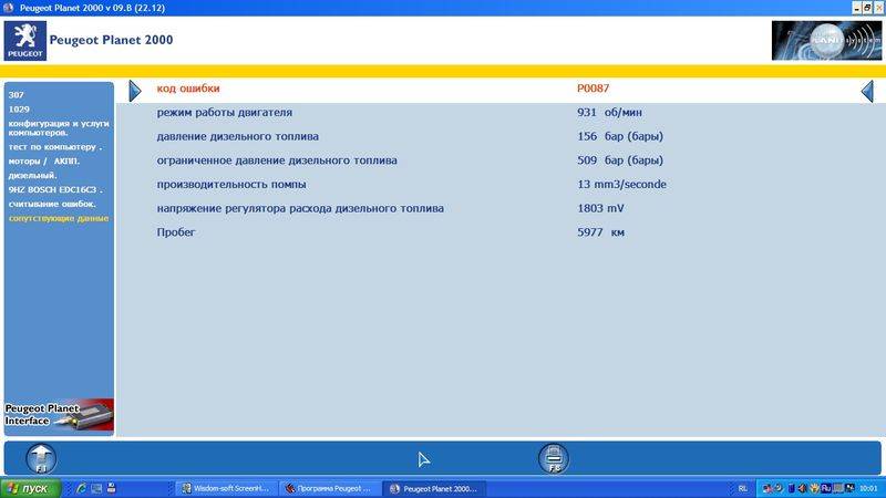

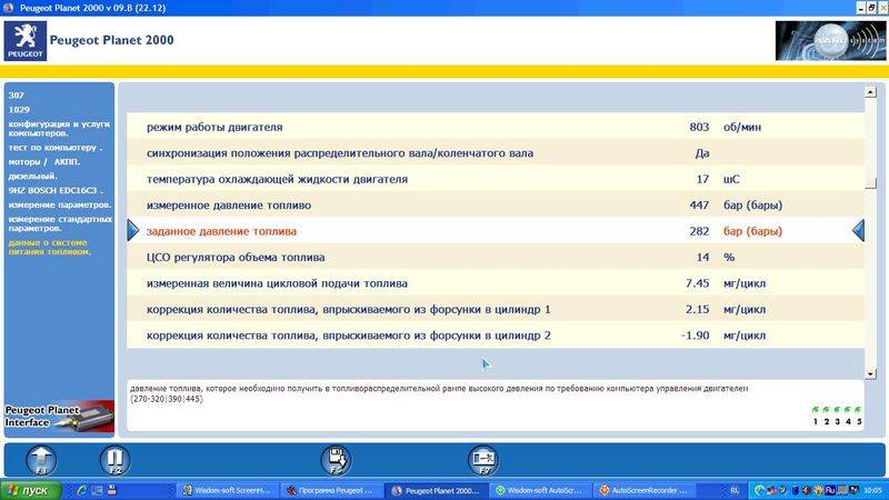

maquina Опубликовано 28 сентября, 2014 Жалоба Поделиться Опубликовано 28 сентября, 2014 Привет, всем! Прошу помощи, появилась схожая проблема с описанной раньше в этой ветке. Пежо 307sw 1,6 hdi эпизодически глохнет при втыкании второй передачи после наката независимо от того газуешь или просто сцепление отпускаешь. При этом возникает антиполюшн. Прочитал pp2000 появляются ошибки p0087, p0093. Также машину потряхивает на холостых, при этом обороты не плавают, но параметр задаваемая величина расхода дизтоплива через насос периодически (раз в мин) принимает значение "-70.59 mm3", что кажется странным, ну и измеренное давление топлива скачет в сторону превышения заданного (это на хх). Заводится с полтычка, при выключении зажигания глохнет сразу. Недавно менялось медное кольцо под форсункой (пер газ из нее). Понимаю что проблема в топливной. Но что конкретно наиболее вероятно по мнению знатных пыжеводов? Ссылка на комментарий Поделиться на другие сайты Поделиться
Foblas Опубликовано 28 сентября, 2014 Жалоба Поделиться Опубликовано 28 сентября, 2014 регулятор давления. Ссылка на комментарий Поделиться на другие сайты Поделиться

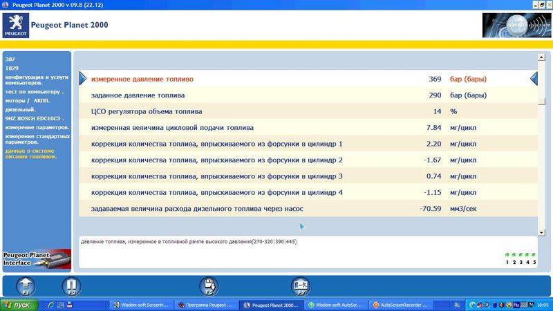

maquina Опубликовано 3 октября, 2014 Жалоба Поделиться Опубликовано 3 октября, 2014 это тот который на схеме под номером 14? а как его доподлинно проверить pp2000 или другим методом, а то деталька смотрю не дешевая, не хотелось бы ошибиться. Ссылка на комментарий Поделиться на другие сайты Поделиться
патроль Опубликовано 4 октября, 2014 Жалоба Поделиться Опубликовано 4 октября, 2014 Нет, это датчик давления, и стоит он дешевле регулятора. Регулятор под №10 по ссылке http://peugeot-club.by/board/index.php/topic/31784-20hdi-klapan-otkliucheniia-tretego-plunzhera/ Конечно станут меня опять долбать форумчане, но я бы снял с него сеточку и ездил дальше. Превышение давления над заданным происходит по причине забивания этой сеточки и невозможности своевременного сброса излишков топлива и снижения давления. А как проверить рр2000, вы сами ответили скринами. Давление не должно значительно отклоняться от заданного и, при исправном регуляторе (заданное давление формирует сигнал регулятору) он с этой задачей бы справлялся. Ссылка на комментарий Поделиться на другие сайты Поделиться

maquina Опубликовано 4 октября, 2014 Жалоба Поделиться Опубликовано 4 октября, 2014 Просто интересно тогда, как величина расхода топлива может быть отрицательной? Ссылка на комментарий Поделиться на другие сайты Поделиться
патроль Опубликовано 4 октября, 2014 Жалоба Поделиться Опубликовано 4 октября, 2014 но я бы снял с него сеточку и ездил дальше И считать на одометре км, насколько дальше проедет... Безаппеляционность Ваших суждений, даже для профи, излишня. Человек снял сеточку, намотал больше 200000, и когда я спрашиваю, собирается ли покупать регулятор, только ухмыляется. Если Вы такой профи, разъясните чайнику доступно, что может произойти при снятии сеточки. Только не надо ссылок. Этот вопрос обсасывался на многих форумах, но кроме поездишь посмотришь, никто толком не объяснил. А человек ездит, и я знаю не один, и ничего не происходит, а другие уже не один регулятор поменяли. А я попытаюсь Вам объяснить свое мнение; в замкнутом пространстве циркуляция ничтожна, потому шток соленоида смазывается и охлаждается солярой которая (грубо говоря) находится там постоянно, поскольку насосность там создать нечем. Ссылка на комментарий Поделиться на другие сайты Поделиться
Модератор Citrin Опубликовано 4 октября, 2014 Модератор Жалоба Поделиться Опубликовано 4 октября, 2014 Некоторым везет. А некоторым-нет. До сих пор помню одно "чудо", которое с НОВОГО! регулятора ОТЛИЧНО работающего по совету соседей по гаражу срезало сетку на регуляторе. "Что бы лучше работал". Через 18 км. регулятор умер навсегда. Я не думаю что соседи по гаражу скинулись на новый регулятор. Поэтому если сетка "грязная" ищите причину, а не колпачки срезайте. Ссылка на комментарий Поделиться на другие сайты Поделиться
Foblas Опубликовано 4 октября, 2014 Жалоба Поделиться Опубликовано 4 октября, 2014 Без сетки мусор уже будет забиваться не вней, а под иглу. Оттуда его ни как не выкинешь. Если мусор забил сетку разово, т.е топливная чистая и допустим просто, или заправился гауном. или фильтр "прорвало" - может и поможет. А у любителей заправляться с трактора и "экономить" грязь циркулирует по всех топливной постоянно. Ссылка на комментарий Поделиться на другие сайты Поделиться
