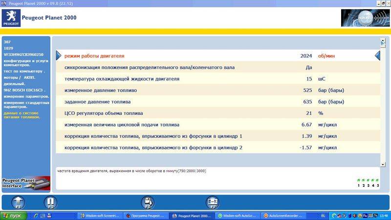

werenia Опубликовано 11 октября, 2014 Жалоба Поделиться Опубликовано 11 октября, 2014 Описал проблему в 2666 посте. Проблема с запуском.. Грешу на заслонку на впуске. Предполагаю, что она воздух перекрывает после заводки. Вот и пытаюсь понять какая из этих строк 1-6, показания её положения ? Фишка с ЕГР не снята. Ссылка на комментарий Поделиться на другие сайты Поделиться
werenia Опубликовано 11 октября, 2014 Жалоба Поделиться Опубликовано 11 октября, 2014 Пришёл в машину, подрубил сканер, думаю посмотрю параметры по воздуху при запуске. А машина заводиться и работает как ни вчём не бывало Поездил по городу по работе, раз 10 глушил-заводил, всё нормально. Чтож за проблема периодически всплывает. В понедельник планирую снять помыть почистить узел с дозатором воздуха. И по возможности снять фишку с егр, если можно это сделать из под капота. Ниже скрин по заслонкам на холостых оборотах. Ссылка на комментарий Поделиться на другие сайты Поделиться

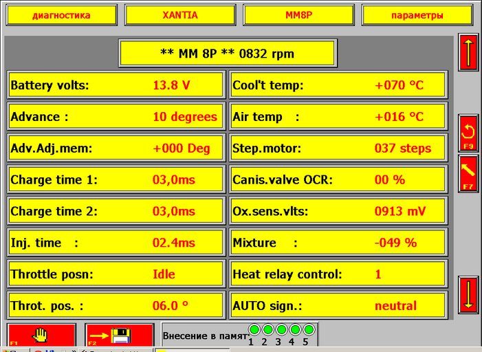

fibikA Опубликовано 12 октября, 2014 Жалоба Поделиться Опубликовано 12 октября, 2014 (изменено) Добрый день ! Авто ситроен ксантия 1997г , двигатель LFZ мозги магнети-морели . Покатался на газу теперь до 2700 об не работает лямбда , со всеми вытекающими . Подскажите , как сбросить коррекцию смесь ? Клему скидывал , грел до срабатывания вентилятора , катался только на бензине - не помогло . В лексии сбросить не чем , функции не поддерживаются автомобилем . Изменено 12 октября, 2014 пользователем fibikA Ссылка на комментарий Поделиться на другие сайты Поделиться
msk Опубликовано 12 октября, 2014 Жалоба Поделиться Опубликовано 12 октября, 2014 что значит до 2700 оборотов не работает лямбда, как вы это определили...???к чему эта картинка, если параметры нужно наблюдать в динамике...??? Ссылка на комментарий Поделиться на другие сайты Поделиться
fibikA Опубликовано 12 октября, 2014 Жалоба Поделиться Опубликовано 12 октября, 2014 (изменено) в измерении параметров показания лямбды начинают изменяться если резко добавлять и отпускать педаль газа или добавить газ до оборотов 2700 и выше . При езде в динамике , естественно . так же . Картинка для посмотреть на параметр mixture , мне думалось там около - 0 - должно быть , не ? Изменено 12 октября, 2014 пользователем fibikA Ссылка на комментарий Поделиться на другие сайты Поделиться

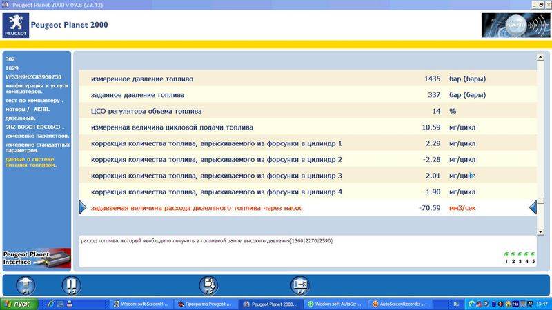

Genna-di Опубликовано 13 октября, 2014 Жалоба Поделиться Опубликовано 13 октября, 2014 Мужики, может кто объяснит, мотор 2.2HDI, коррекция форсунок, если показывает например -1.45, это значит что ЭБУ уменьшает время открытия этой форсунки, или наоборот +1.56, это как, типа ЭБУ дает больше время на открытие этой форсунки? Ссылка на комментарий Поделиться на другие сайты Поделиться
werenia Опубликовано 13 октября, 2014 Жалоба Поделиться Опубликовано 13 октября, 2014 (изменено) Продолжение моей эпопеи описанной выше в постах № 2666, 2670, 2675. Напомню 1.6 ШДИ, егр прибит программно. Снял сегодня фишку с егр. Машину начало колбасить при добавлении газа. Дымит как паравоз. Ошибок нет. Одел фишку обратно, всё пришло в норму. Выкладываю скрины в момент добавления газа. 1. Фишка снята с клапана ЕГР. 2. Фишка возвращена на место. На холостых со снятой фишкой воздух примерно 220 - 220, на холостых с одетой фишкой 220 - 400. Или лыжи не едут или я чё-то недогоняю , как может клапан открываться со снятой фишкой На пункты 1-6 не обращай внимания. Фишка с клапана ЕГР снята? Cаша, поддержу диалог. На практике было 2 случая с рестайловыми прошивами по вопросу егр. Фишка снята, егр программно удалён (компетентно, где, ты знаешь), а прошива не катит по накатанному алгоритму. Т.е. при снятой фишке, сцуко, зондит положение заслонки , как разъяснил (тот-же комп. источник ) в ней 2 лимитора заслонок, 2 области масок ошибок. Вот тут похоже человек сталкивался с такой ситуацией. Изменено 13 октября, 2014 пользователем werenia Ссылка на комментарий Поделиться на другие сайты Поделиться
msk Опубликовано 13 октября, 2014 Жалоба Поделиться Опубликовано 13 октября, 2014 в измерении параметров показания лямбды начинают изменяться если резко добавлять и отпускать педаль газа или добавить газ до оборотов 2700 и выше . При езде в динамике , естественно . так же . Картинка для посмотреть на параметр mixture , мне думалось там около - 0 - должно быть , не ? а если стоит на холостом не газуя, параметры лямбда-зонда стоят на месте...??? Мужики, может кто объяснит, мотор 2.2HDI, коррекция форсунок, если показывает например -1.45, это значит что ЭБУ уменьшает время открытия этой форсунки, или наоборот +1.56, это как, типа ЭБУ дает больше время на открытие этой форсунки? какое время, вы же когда смотрите параметры, посмотрите измерение которое там показывает, а не просто в цифры... Ссылка на комментарий Поделиться на другие сайты Поделиться
fibikA Опубликовано 13 октября, 2014 Жалоба Поделиться Опубликовано 13 октября, 2014 в измерении параметров показания лямбды начинают изменяться если резко добавлять и отпускать педаль газа или добавить газ до оборотов 2700 и выше . При езде в динамике , естественно . так же . Картинка для посмотреть на параметр mixture , мне думалось там около - 0 - должно быть , не ? а если стоит на холостом не газуя, параметры лямбда-зонда стоят на месте...??? Да , в районе 0,9 Ссылка на комментарий Поделиться на другие сайты Поделиться
msk Опубликовано 13 октября, 2014 Жалоба Поделиться Опубликовано 13 октября, 2014 в измерении параметров показания лямбды начинают изменяться если резко добавлять и отпускать педаль газа или добавить газ до оборотов 2700 и выше . При езде в динамике , естественно . так же . Картинка для посмотреть на параметр mixture , мне думалось там около - 0 - должно быть , не ? а если стоит на холостом не газуя, параметры лямбда-зонда стоят на месте...??? Да , в районе 0,9 ну проверяйте работоспособность лямбда-зонда не компом, по результатам ставьте вердикт... бывает у старых авто не дружат мозги газовые с родными... Ссылка на комментарий Поделиться на другие сайты Поделиться
fibikA Опубликовано 14 октября, 2014 Жалоба Поделиться Опубликовано 14 октября, 2014 Лямбда исправна , проверял осцилографом Ссылка на комментарий Поделиться на другие сайты Поделиться
Genna-di Опубликовано 14 октября, 2014 Жалоба Поделиться Опубликовано 14 октября, 2014 какое время, вы же когда смотрите параметры, посмотрите измерение которое там показывает, а не просто в цифры... Суть таже. Вопрос не в этом, при каких условиях эбу изменяет количество впрыска? Ну например показывает он -1.34 это значит что от заданной таблицы он уменьшил подачю топлива(или время открытия) на этой форсунке? Или по отношению всех остальных форсунок. Я к чему, если коррекция -1.34, то это может означать что форсунка подливает, и дабы мотор работал ровно ЭБУ уменьшил время открытия на такой то параметр? Или как?. Ссылка на комментарий Поделиться на другие сайты Поделиться
Foblas Опубликовано 14 октября, 2014 Жалоба Поделиться Опубликовано 14 октября, 2014 werenia, прокладку под егр ты не ставил? Ссылка на комментарий Поделиться на другие сайты Поделиться
werenia Опубликовано 14 октября, 2014 Жалоба Поделиться Опубликовано 14 октября, 2014 werenia, прокладку под егр ты не ставил? Нет. Ссылка на комментарий Поделиться на другие сайты Поделиться
maquina Опубликовано 16 октября, 2014 Жалоба Поделиться Опубликовано 16 октября, 2014 (изменено) Нет, это датчик давления, и стоит он дешевле регулятора. Регулятор под №10 по ссылке http://peugeot-club.by/board/index.php/topic/31784-20hdi-klapan-otkliucheniia-tretego-plunzhera/ Конечно станут меня опять долбать форумчане, но я бы снял с него сеточку и ездил дальше. Превышение давления над заданным происходит по причине забивания этой сеточки и невозможности своевременного сброса излишков топлива и снижения давления. А как проверить рр2000, вы сами ответили скринами. Давление не должно значительно отклоняться от заданного и, при исправном регуляторе (заданное давление формирует сигнал регулятору) он с этой задачей бы справлялся. Посмотрел регулятор, там вообще сеточки нет, после манипуляций стала глохнуть на хх, показывая большое превышение заданного давления над измеренным (на первом скрине). заметил что цсо меняется тока при прогазовке (на втором скрине), а так стоит на 14%. Всетаки мрет регулятор или датчик давления взбесился и показывает слишком высокие значения, регулятор пытается снизить и в итоге двиглу не хватает топлива? Изменено 16 октября, 2014 пользователем maquina Ссылка на комментарий Поделиться на другие сайты Поделиться
Foblas Опубликовано 22 октября, 2014 Жалоба Поделиться Опубликовано 22 октября, 2014 я еще 28 сентября сказал - меняй регулятор и езди дальше. на 1.6 конструкция не такая, сетку там не прочистишь и не обрежешь. а вы какие то иллюзии питаете, месяц сидите без нормально работающей машины с мыслями "а может не оно" Это по крайней мере глупо. и смешно. Ссылка на комментарий Поделиться на другие сайты Поделиться
