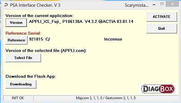

Malexion Опубликовано 29 октября, 2014 Жалоба Поделиться Опубликовано 29 октября, 2014 (изменено) В 29.10.2014 в 08:16, Foblas сказал: Главный вопрос - зачем тебе это надо? Для использования актуальной версии DiagBox, построения графиков работы лямбда зондов и других параметров для анализа проблемы с машинкой. А к чему такие вопросы? Я прошу услугу не за спасибо, а за деньги. К чему заниматься "изобретением велосипеда", если люди уже это сделали и могут быстро помочь мне с этим вопросом. Изменено 29 октября, 2014 пользователем Malexion Ссылка на комментарий Поделиться на другие сайты Поделиться
Foblas Опубликовано 29 октября, 2014 Жалоба Поделиться Опубликовано 29 октября, 2014 Вопросы к тому, что вы все думаете что ревизия С как манна небесная решит все ваши проблемы и даст невероятные дополнительные возможности. Время опроса лямбды лексией слишком медленное- соответственно любой график по лямбде, ей построенный, будет мало полезен. По факту - не изменится ничего. Если у тебя не ноут с ssd и минимум corei3 - работа в диагбоксе превратится в аццкую муку, т.е интерфейс будет шевелится настолько медленно, насколько это возможно, с ощутимыми фризами и зависаниями. В динамике даже за оборотами не сможешь следить. Какая тут лямбда, 40 мс переключения ты по графику не увидишь. Для постояния графиков надо чтобы в качестве основной OC была XP с IE6-7 и не выше. Графики рисуются через средствами IE. Ты ничего не написал про свою систему и конфигурацию. Как ты хочешь получить нормальный ответ? Если все еще хочешь ревизию С - в первом посте написано что делать. Ссылка на комментарий Поделиться на другие сайты Поделиться
Malexion Опубликовано 29 октября, 2014 Жалоба Поделиться Опубликовано 29 октября, 2014 В 29.10.2014 в 09:01, Foblas сказал: Вопросы к тому, что вы все думаете что ревизия С как манна небесная решит все ваши проблемы и даст невероятные дополнительные возможности. Время опроса лямбды лексией слишком медленное- соответственно любой график по лямбде, ей построенный, будет мало полезен. По факту - не изменится ничего. Если у тебя не ноут с ssd и минимум corei3 - работа в диагбоксе превратится в аццкую муку, т.е интерфейс будет шевелится настолько медленно, насколько это возможно, с ощутимыми фризами и зависаниями. В динамике даже за оборотами не сможешь следить. Какая тут лямбда, 40 мс переключения ты по графику не увидишь. Для постояния графиков надо чтобы в качестве основной OC была XP с IE6-7 и не выше. Графики рисуются через средствами IE. Ты ничего не написал про свою систему и конфигурацию. Как ты хочешь получить нормальный ответ? Если все еще хочешь ревизию С - в первом посте написано что делать. Само собой я не жду "невероятных дополнительных возможностей" и "манны небесной". Вообще я по профессии программист и хоть не очень силён в авто, с компьютерами и электрикой на Ты (могу и сам заняться сменой ревизии, но нет ни времени, ни желания как и писал выше). Ноут у меня как раз таки с SSD и Core i3. Я собираюсь использовать графики не только для отслеживания показаний лямды, но и других параметров которые помогут мне с решением вопросов по машине. На счёт ОС и IE уже в курсе. Но мне подсказали, проблема может быть как раз таки ещё и в ревизии, т.к. после обновления на С у человека всё начало рисоваться. Да и потом я после решения проблем с Пыжиком думаю пересесть на Ситроен. А актуальная версия DiagBox'a и Lexia не помешает. Спасибо конечно за подсказки и дискуссию, но в шапке вашей темы написан "Вариант 3", которым я и хотел бы воспользоваться. Явно у кого то уже есть и программатор микроконтроллера, и собранное спец.устройство, и опыт в этом. Ссылка на комментарий Поделиться на другие сайты Поделиться

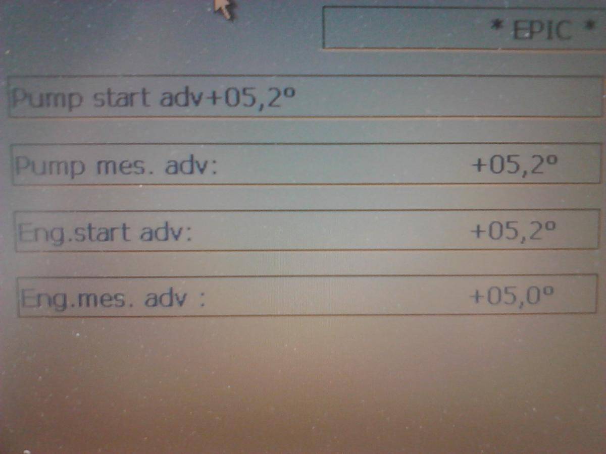

Yurrii Опубликовано 29 октября, 2014 Жалоба Поделиться Опубликовано 29 октября, 2014 Подскажите, пожалуйста....фиат улисс 2.1тд насос лукас эпик, троит холодным с +10 и ниже градусов минуты 3-4 потом всё в норме, заменены все свечи, форсунки (есть протестированный набор), фильтра, воздуха в топливных трубках нет. Сегодня прочитался сканером, ошибок нет, на фото первые 2-только включил замок зажигания, следующие 2-холодный мотор, потом еще 2-прогретый до 70 градусов....так и должно быть, или или угол впрыска неверный? Заранее простите за качество фото.... Ссылка на комментарий Поделиться на другие сайты Поделиться
