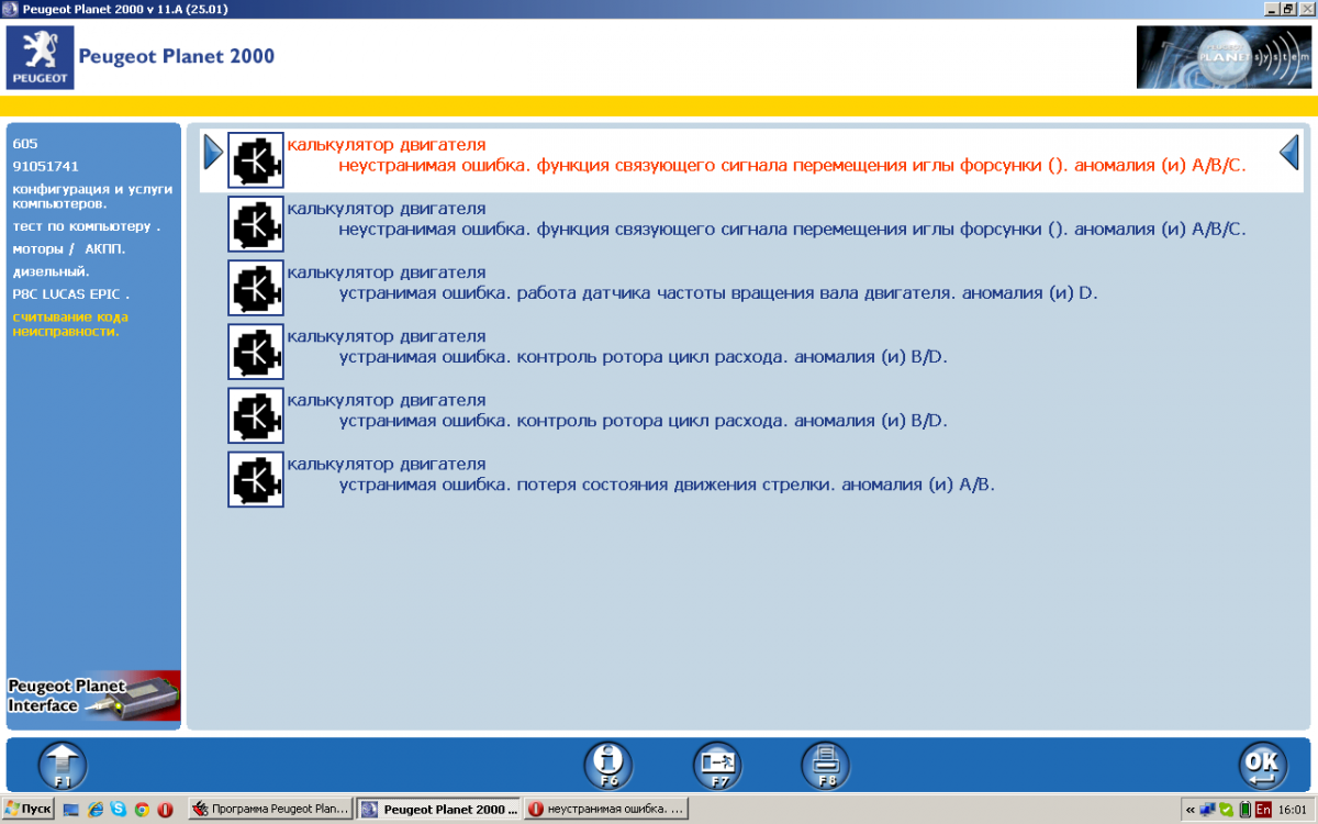

V_e_g_a Опубликовано 14 февраля, 2015 Жалоба Поделиться Опубликовано 14 февраля, 2015 (изменено) Имею проблему по заводке авто. Иногда сразу заводится, иногда раза с пятого только может завестись. Если сразу не завелась, то продолжать крутить бесполезно, вспышек не будет. Машина Пежо 605, 2.1 TD 98 г., XUD11BTE, насос электронный Лукас. Свечи стоят новые. Датчик положения коленвала новый. От фишки на датчик до соответствующих контактов на разъеме блока управления прозвон идет, обрыва нет. Сопротивление обмотки датчика хода иглы распылителя управляющей форсунки имеет сопротивление 124 Ома. В норме для него 100-140. Почитал ошибки сканером - смотрите на скрине. Стер их, завел, проехал, вернулись ошибки по форсункам, датчику положения коленвала и по стрелке. Буду благодарен за советы и помощь. Изменено 14 февраля, 2015 пользователем V_e_g_a Ссылка на комментарий Поделиться на другие сайты Поделиться
Foblas Опубликовано 14 февраля, 2015 Жалоба Поделиться Опубликовано 14 февраля, 2015 хз хз, тут такие старые моторы наверное никто и не смотрит, и уж тем более не разбирается. у меня среди знакомых и клиентов проблемы с такими моторами на лукасе в 100% случаях решались ремонтом насоса. Подробностей не знаю ибо не сильно интересно было. Ссылка на комментарий Поделиться на другие сайты Поделиться

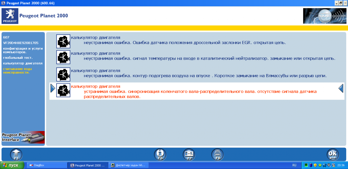

Skif20 Опубликовано 15 февраля, 2015 Жалоба Поделиться Опубликовано 15 февраля, 2015 (изменено) Подкажите по существующим ошибкам, Peugeot 607 2.2 hdi без FAP и EGR. Первая ошибка по егр, но если егр отключен и программно и физически, в чем проблема. Вторая понятно, постоянная после удаления фап. Третья, что за контур подогрева и где находиться? Четвертая, как я понял умер датчик распредвала. Заранее спасибо) Изменено 15 февраля, 2015 пользователем Skif20 Ссылка на комментарий Поделиться на другие сайты Поделиться
Модератор Citrin Опубликовано 15 февраля, 2015 Модератор Жалоба Поделиться Опубликовано 15 февраля, 2015 Машина заводится? 607 Если да- тогда не надо ничего делать. Ссылка на комментарий Поделиться на другие сайты Поделиться
Joker. Опубликовано 15 февраля, 2015 Жалоба Поделиться Опубликовано 15 февраля, 2015 первые три ошибки это сняты фишки с эл. магнитных клапанов. В фишки сопротивление засунуть и ошибок теоретически не будет или подключить клапана. Номинал сопротивления нужно подбирать методом тыка. Ссылка на комментарий Поделиться на другие сайты Поделиться
Foblas Опубликовано 15 февраля, 2015 Жалоба Поделиться Опубликовано 15 февраля, 2015 около 30-35 Ом сопротивление клапана, если память не изменяет. Ссылка на комментарий Поделиться на другие сайты Поделиться
Skif20 Опубликовано 15 февраля, 2015 Жалоба Поделиться Опубликовано 15 февраля, 2015 А контур подогрева воздуха и ошибка по датчику распредвала? P.S. Машина заводится и работает нормально, просто интерисуют ошибки, резко выскочили. Раньше была постоянная только по катализатору из-за вырезанного фап. Ссылка на комментарий Поделиться на другие сайты Поделиться
Модератор Citrin Опубликовано 15 февраля, 2015 Модератор Жалоба Поделиться Опубликовано 15 февраля, 2015 около 30-35 Ом сопротивление клапана, если память не изменяет. Ваня, около 18 Ом Я вроде написал что делать по 607 Ссылка на комментарий Поделиться на другие сайты Поделиться
Joker. Опубликовано 16 февраля, 2015 Жалоба Поделиться Опубликовано 16 февраля, 2015 каому-то же хочется "красоты", даже если это на скорость не влияет Ссылка на комментарий Поделиться на другие сайты Поделиться
Skif20 Опубликовано 16 февраля, 2015 Жалоба Поделиться Опубликовано 16 февраля, 2015 каому-то же хочется "красоты", даже если это на скорость не влияет На скорость может не влияет, а на тягу повлияла. Машина стала туповата на разгон, чего я и полез смотреть ошибки. Коррекция форс норма, давление топлива норма, воздух норма. Ссылка на комментарий Поделиться на другие сайты Поделиться
Модератор Citrin Опубликовано 16 февраля, 2015 Модератор Жалоба Поделиться Опубликовано 16 февраля, 2015 На тягу ни одна из этих ошибок не влияет Ссылка на комментарий Поделиться на другие сайты Поделиться
