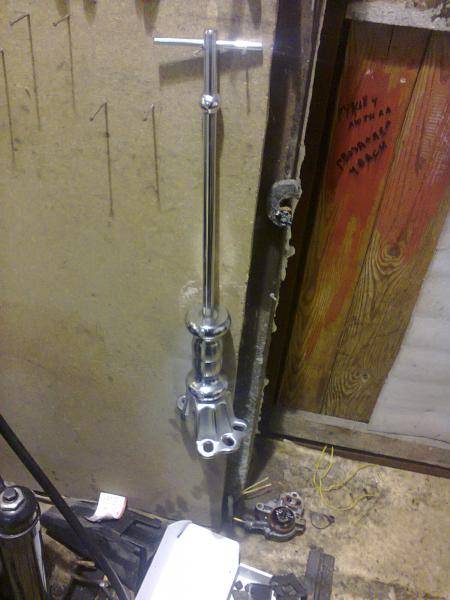

Ruslan Опубликовано 2 мая, 2012 Жалоба Поделиться Опубликовано 2 мая, 2012 (изменено) fran, может не тот подшипник гудит? override, спасибо за инструмент! Можно я ещё недельку другую повожу у себя? Заменил ступицу, старый сбивал банально молотком, предварительно выдернув датчик АБС. Подшпинки снялся, но осталась внутренняя обойма. Пришлось ковырять её отверёткой и сбивать насильно. Надел новый. Проехал ... а гул остался! Досадно, но видимо второй тоже надо приговорить на замену! Причём гул типа "уууу-вау-вау-вау-ууу" фотоотчот старая ступица и подшипник датчик АБС новая ступица Изменено 2 мая, 2012 пользователем Ruslan Ссылка на комментарий Поделиться на другие сайты Поделиться
