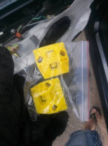

scorpion23 Опубликовано 3 октября, 2010 Жалоба Поделиться Опубликовано 3 октября, 2010 Заказал с Ebay две направляющих для водительской двери. Пластиковые, но на вид куда крепче заводских. хотя могу ошибаться. сегодня все поменял. по времени примерно полтора часа. самое сложное, конечно, натяжка тросса в конце. пришлось повозиться. остальное, при наличии инструментов, достаточно легко. огромное спасибо за подбробную схему с описанием. без этого провозился бы наверное часа 4, не меньше Ссылка на комментарий Поделиться на другие сайты Поделиться

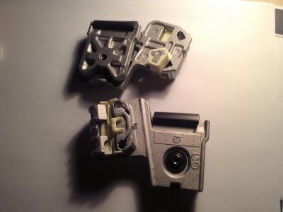

Модератор Citrin Опубликовано 5 октября, 2010 Автор Модератор Жалоба Поделиться Опубликовано 5 октября, 2010 Пришли сегодня с ебея мои 2 направляющие. Пара получилась около 40$. Металл,на вид-дюраль(похоже порошковая штамповка). В выходные буду инсталировать.Юра(prid)-спасибо за помощь Ссылка на комментарий Поделиться на другие сайты Поделиться

scorpion23 Опубликовано 12 октября, 2010 Жалоба Поделиться Опубликовано 12 октября, 2010 скока денег на ебей? примерно 20 баксов. я заказывал только пластиковые вставки отдельно. вылетят, закажу подороже металлические там же Ссылка на комментарий Поделиться на другие сайты Поделиться

Gumanoid Опубликовано 28 декабря, 2010 Жалоба Поделиться Опубликовано 28 декабря, 2010 Начинается-) Это вот жену свою отучить никак не могу, чтобы не отвечала вопросом на вопрос Не проще ли просто сказать это лучше, это хуже.. или для заднего стекла не принципиально и т.д., а то получается выяснение интересующего вопроса растягивается на 10 постов и несколько дней... Отчет Саши читал, процедура смены направляющей вопросов не вызывает, интересовал лишь вопрос целесообразности поиска металлической направляющей... Может я конечно где-то что-то не дочитал или упустил из вида, но последняя информация по поводу металлических направляющих: Пришли сегодня с ебея мои 2 направляющие. Пара получилась около 40$. Металл,на вид-дюраль(похоже порошковая штамповка). В выходные буду инсталировать.Юра(prid)-спасибо за помощь Ссылка на комментарий Поделиться на другие сайты Поделиться
Модератор Citrin Опубликовано 28 декабря, 2010 Автор Модератор Жалоба Поделиться Опубликовано 28 декабря, 2010 Лучше-металлическая. Точнее сказать-в итоге дешевле будет.Я поменял 2 комплекта пластиковых за полгода. К слову-я не курю, и подъемником пользуюсь редко. Ссылка на комментарий Поделиться на другие сайты Поделиться
