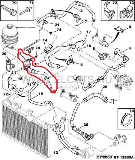

makdan2 Опубликовано 30 апреля, 2013 Жалоба Поделиться Опубликовано 30 апреля, 2013 сегодня вылетела пробка-болт, которая находится сверху радиатора с водительской стороны на пластиковых отводах радиатора и скорее всего служит для спуска воздуха из радиатора. видно, что ранее на этом пластиковом болте были крепления которых сейчас уже нет.... Кто знает как решить проблему, отдельно такую запчасть найти не могу, может кто уже сталкивался? Ссылка на комментарий Поделиться на другие сайты Поделиться
Bist Опубликовано 2 мая, 2013 Жалоба Поделиться Опубликовано 2 мая, 2013 Болт М12х20 решит твою проблему раз и навсегда )), радиатор и так развоздушивается Ссылка на комментарий Поделиться на другие сайты Поделиться
