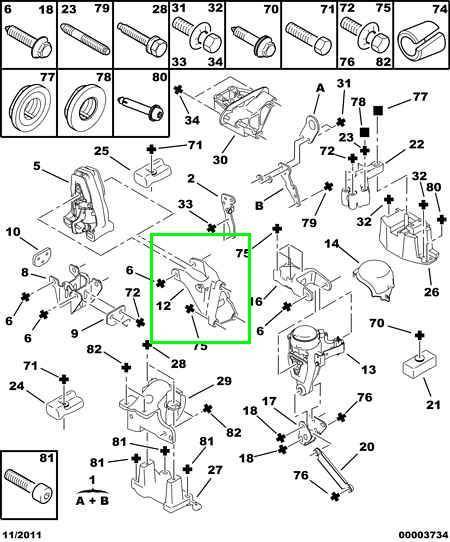

Evgen_Avd Опубликовано 27 апреля, 2017 Жалоба Поделиться Опубликовано 27 апреля, 2017 30 минут назад, denzel1987 сказал: Насколько трудно или легко меняется передняя подушка? Нужно ли снимать все морду? Легко. Снимаем корпус воздушного фильтра, патрубки с фильтра, патрубок-тройник передней турбины, соединяющую трубу, вакуумный бачок. Чтобы вытащить уже открученную подушку (вверх), необходимо открутить кронштейн 12 (фото). Ссылка на комментарий Поделиться на другие сайты Поделиться

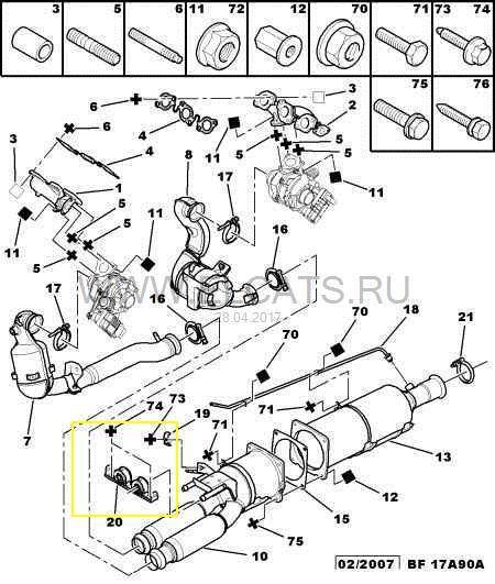

Evgen_Avd Опубликовано 28 апреля, 2017 Жалоба Поделиться Опубликовано 28 апреля, 2017 5 часов назад, olegoch сказал: а подскажите по поводу замены на 2.7 задней подушки, сложно или нет и что откручивать придется? Откручиваем хомуты гофр от катализаторов, хомут после катализатора и снимаем центральную банку (фап+кат), + по мелочи, разъемы, трубочки и т.п. Для удобства конечно откручиваем кронштейн 20. И все. Верхний болт будет упираться в насос абс, его доставать под углом вверх. Ссылка на комментарий Поделиться на другие сайты Поделиться

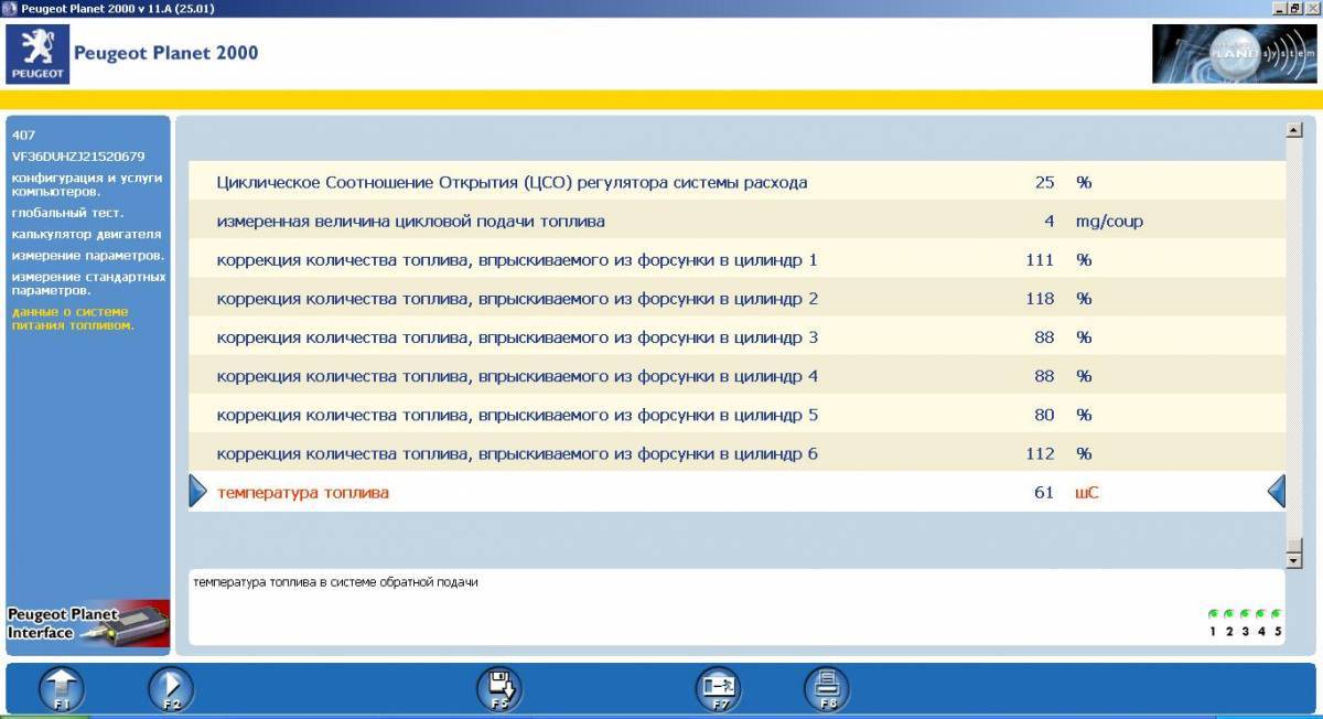

butthead Опубликовано 29 апреля, 2017 Жалоба Поделиться Опубликовано 29 апреля, 2017 Ребята, что делать с такой коррекцией? Пора на стенд? Выводит подтраивание на холодную после запуска и далее неравномерность вибраций в салоне до полного прогрева, хотя с улицы двиг работает тихо и ровно. Запуск всегда идеальный. При газе более 2тыщ все форсунки показывают ровно 100%. С разгоном порядок. С расходом и сажевым ф. тоже. Ссылка на комментарий Поделиться на другие сайты Поделиться
Модератор Citrin Опубликовано 29 апреля, 2017 Модератор Жалоба Поделиться Опубликовано 29 апреля, 2017 А что не так с коррекцией? Цифры как цифры. Всё в допускаХ. Реальность-только стенд Ссылка на комментарий Поделиться на другие сайты Поделиться
butthead Опубликовано 29 апреля, 2017 Жалоба Поделиться Опубликовано 29 апреля, 2017 5 минут назад, Citrin сказал: А что не так с коррекцией? Цифры как цифры. Всё в допускаХ. Реальность-только стенд Ну если всё в допусках то это радует конечно, просто раньше было лучше, +\- 10% от 100. Ссылка на комментарий Поделиться на другие сайты Поделиться
