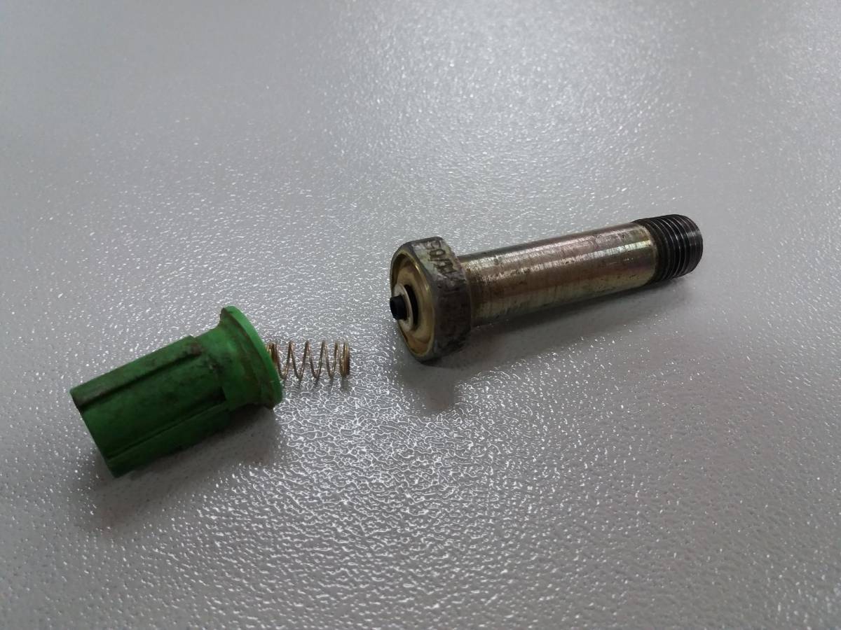

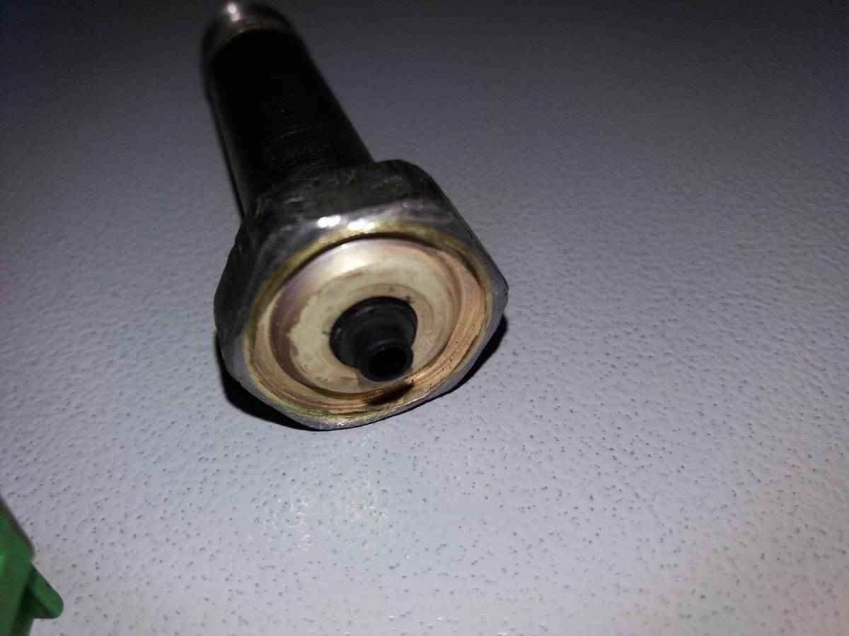

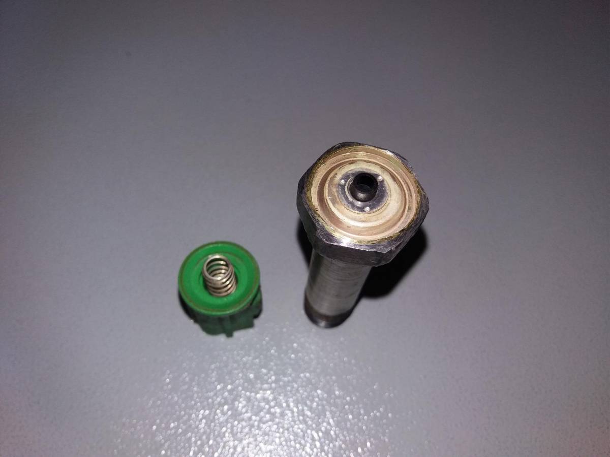

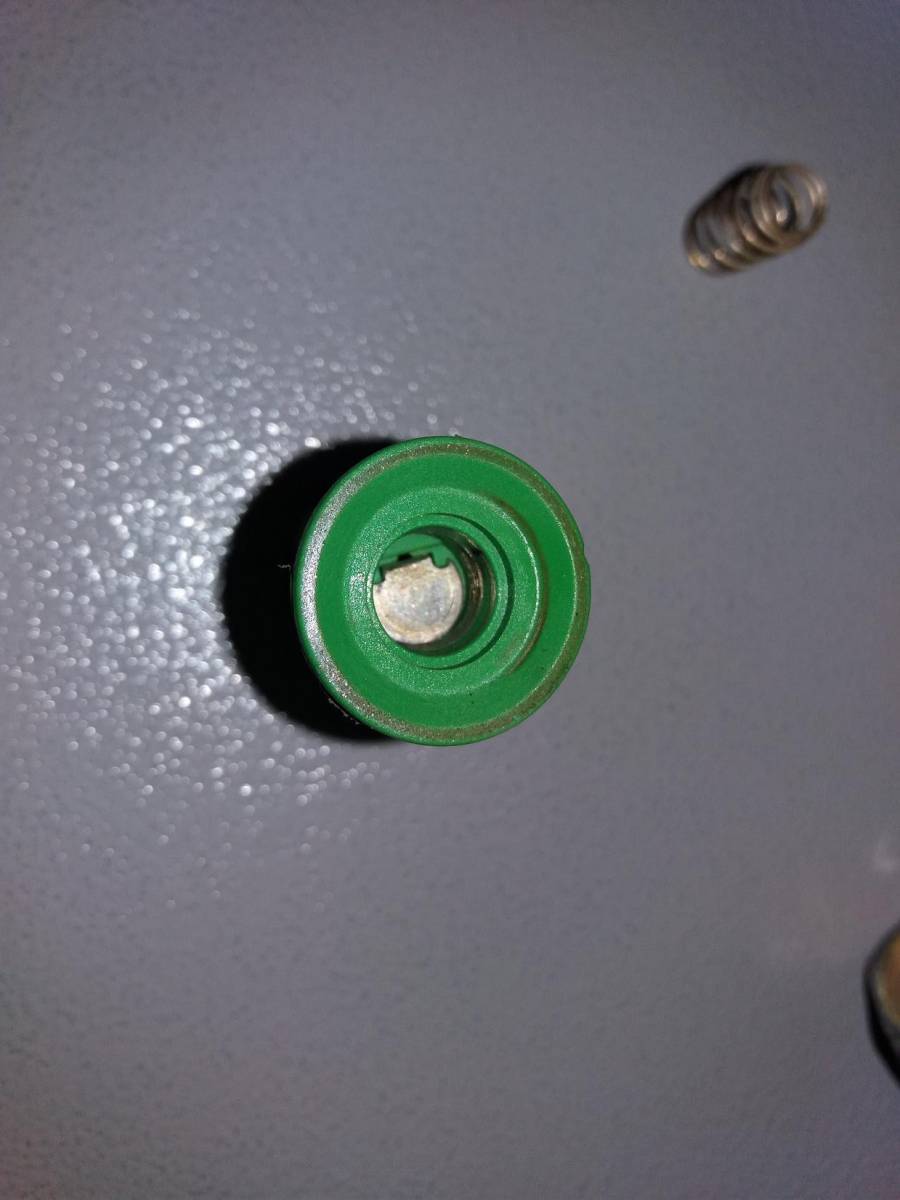

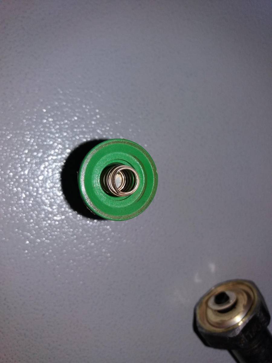

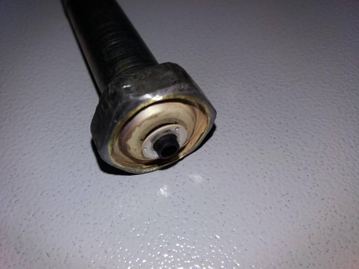

На досуге, с целью расширения познаний, разобрал датчик давления.
Кулибиным, решившим поэкспериментировать со значением давления, при котором загорается масленка, нужно всего лишь увеличить жесткость пружинки (в сторону увеличения значения до 1 атм).
P.S. жаждущим экспериментов могу предоставить свой датчик.

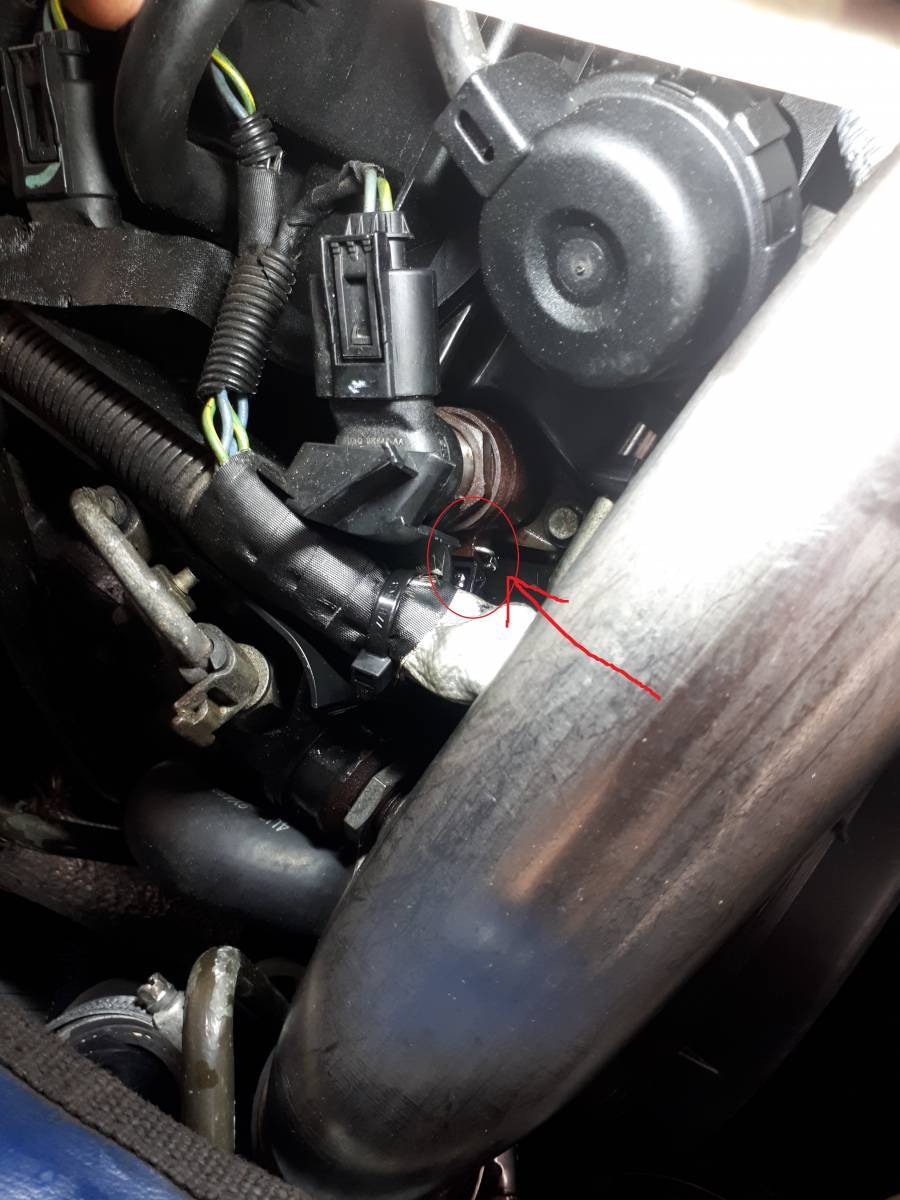

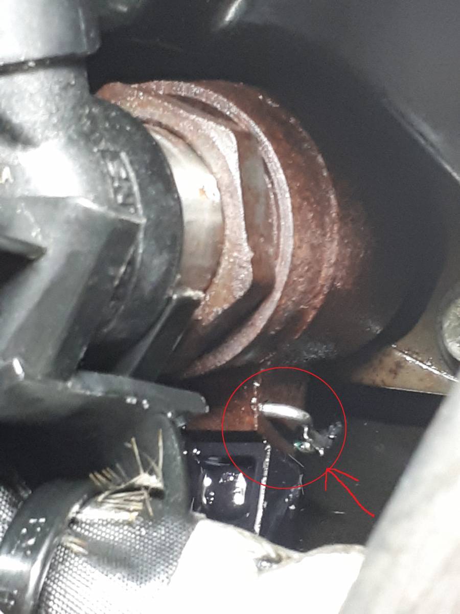

В очередной раз потекла обратка (вторая уже за 80  000 пробега) мастер сказал, что плохо зажимает скоба, но я точно не помню, идут ли эти скобы в комплекте с обраткой? И второй вопрос, вроде бы как то видел , что кто то пытался подобрать эти уплотнительные резинки , что на форсунки одеваются и с которых собственно и течет. В итоге, как результат? Стоит заниматься подбором ( или если есть удачный опыт подскажет кто какие надо? )
