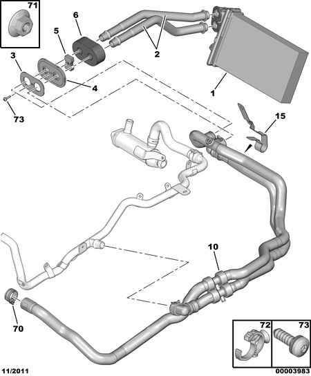

Может кто подскажет , из этой металлической скобы ( алюминиевой на фото выделено) прорвался антифриз. Отсюда вопрос, какой номер этого патрубка ( или детали) и может он просто соскальзывает с него и его просто надо зафиксировать?( похож на штуцер или тройник)
От старости начинает крошиться и рассыпаться пластик.
Этот угольник одевается на трубку.
Если тронешь этот угольник, он может вообще развалиться, либо лопнуть шланг, а в продаже идет весь патрубок в сборе (это на печку), 6466QQ.

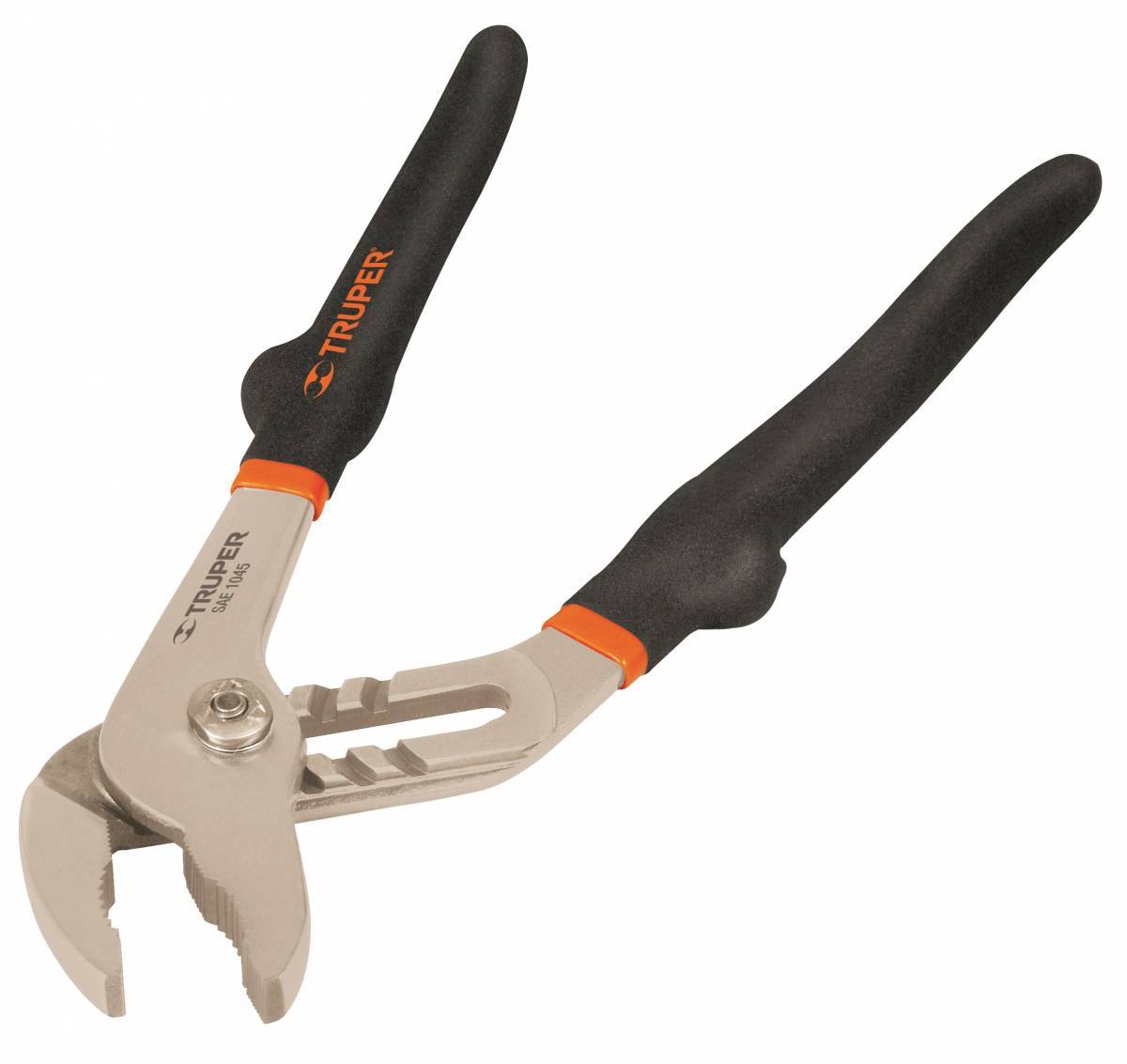

Кстати может у кого на форуме в Минске есть спец инструмент для снятия само зажимных хомутов. По дружески сможет поделиться. А то плоскогубцами не подлезешь, а разбирать  пол морды опять не очень хочется, а трубку на теплообменнике нужно поменять.
А такими не подлезти?
Evgen_Avd   тоже вариант, по мне так очень удачный, но мне на тот момент такие шланги на глаза не попадались, а кататься очень хотелось.
По поводу инструмента, нет таким не подлезешь на фото отмечено где находится, выступы для разжатия завернуты вниз.
