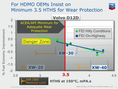

Нужно подвести думаю небольшой итог, глядя на мои ранние сообщения здесь о проворотах на вязкостях w40 и w50, да бы не заводить в заблуждения людей, такие проворты были, есть и к сожалению будут ещё, почему? потому что как мы видим наши моторы ещё способны бегать на низком давлении, есть даже факты о давлении 0.7 во всём диапазоне у LR D4 на 3.0д. (это живой труп по сути), владельцы об этом могут не догадываться, поэтому уже и при применении правильных масел всё равно происходят проблемы, т.к. износ вкладышей есть и его никуда не деть, у коленвала все равно будет биение (в микромасштабах) и вкладыши всё равно провернёт.
Так что повторюсь и здесь: конструктивного просчёта у нашего мотора нет, т.к. пока ещё ни один не сломался на маслах с правильными допусками которые заливались с 0км. (а таких Discovery 3 и 4 хватает, как в РФ, так и в Англии) и чем раньше владелец осознаёт масляный подвох, тем меньше вероятность прихода проблем в будущем. Эта простая истина в РФ грамотно скрывается. У масленщиков свои интересы, у мотористов свои, ( а в РФ Discovery 3/4 с 2.7 и 3.0, очень популярная машина), ремонты там поставлены на поток и стоимость их не мала.

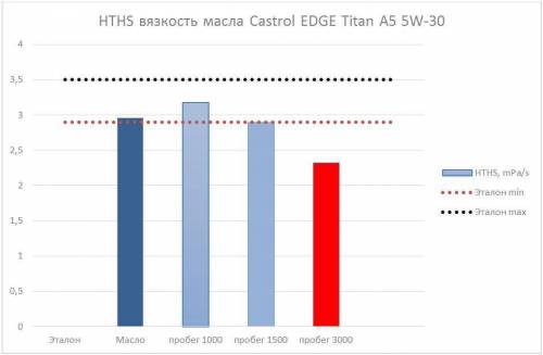

Выше наглядный пример как умирают 2.7, масло Castrol Edge A5/B5 рекомендованный в LR Discovery 3 и 4 2.7/3.0TDV6, близкий аналог нашего Ineo ecs, и без того не достигающий параметр HTHS 3.5 и из-за низкого пакета присадок и низкого щелочного числа что свойственно энергосберегайкам, с пробегом в 3000 уже падает критически, по сути далее мотор работает на износ. Первыми под раздачу попадают самые нагруженные вкладыши, которые ближе к центру, итого получает большой зазор по середине, далее вибрации, коленвал начинает гулять, далее всем известно...
Подобные проблемы в нагруженных дизелях из-за экологичных энергосберегаек есть и у Volvo R5 и у Mitsubishi V6.
И на перёд, часто приходиться слышать пример о 0w20, на которых благополучно ходят многие японцы, только не улавливаю логики, если мотор разработан действительно под эту вязкость, то и ему ясное дело ничего не будет. Наш же мотор под С2 и A5/B5 НЕ разрабатывался, а на 0w20 он в среднем будет ходить 100тыс.
Сейчас, основа нашего мотора в виде 3.0(DT20) будет устанавливаться в Ford T150 для США, читал описание о нём, там очень скользкая информация по применению масел и делаются тонкие намёки и разрешения на масла 5w40 если владелец очень заинтересован в хорошей защите двс, т.к. Американская судебная система не позволит издеваться над потребителями)) экологичные 5w30 там тоже не упущены, но главное дан выбор!
Современные экологи, они такие... ну и Европейского производителя тоже можно понять, вспомнить тот же дизельгейт, экологические соглашения, нормы, рамки, мать их...

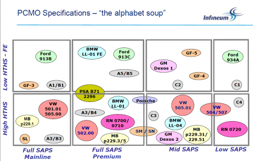

Здесь обязаны быть эта табличка, ниже, левее горизонтальной линии то что нам нужно. Составитель: производитель присадок для моторных масел INFINEUM
и ещё
Изменено пользователем butthead

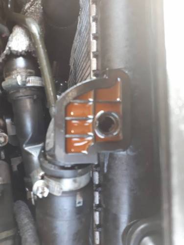

И так по порядку. Сьездил в Пинск к теще на Пасху. Дорога туда и назад все гуд. Полет нормальный. По трассе скорость на круизе почти везде 128км/ч. Оставил машину на ночь. Утром печалька((
Под расширительным бачком лужа. Попытался открыть, а оттуда под давлением вытекает охлаждайка (отмечу холодная). Тут же закрыл. Но ехать нужно было. Ребенок в школу, сам по работе. Температура по датчику все в норме — 90. Шланг от радиатора твердый.
Загнал на сервис провериться. Простояла весь день остывала. В конце дня лужи не было. С бачка при открытии выгнало поллитра точно может и больше. Попытались развоздушки покрутить. Немного опустилась жидкость. Газов, пузырей, масла обнаружено не было.
Решено было поехать домой и наблюдаться дальше. Через 3-4 км температура дошла до 90.(мне показалось быстрее чем обычно) Затем резко опустилась до 67-70. В этот момент видимо выстрелил колпачек развоздушки. Проехал еще км 3 температура поднялась до 90 и возможно до 93, смотря под каким углом посмотреть на стрелку. Но я уже чувствовал неладное, остановился на остановке за мостом и результат вы видите на фото.
И так как определить что это?
Тешу себя надеждой что термостат. Все же пузырей я не видел. Заклинил в каком-то положении и ппц тут.
Либо прокладка от чего меня просто трясет. Шланги то были твердые…
Дыма нет.
Ну и для дальнейшего решения проблемы мне нужна пробочка. Где взять то ее? Новую отдельно не продают.
Помогите народ найти пробочку. Может у кого осталось со сломанного радиатора. Или напечатать на 3д принтере?
В общем самое страшное впереди. Каким будет приговор?
Изменено пользователем valentin_brest
когда система гермитична наливается по самый край антифриз в бочок и ждем пузерей..если нет то могут быть варианты:
1) пробка бачка
2) теплообменник
3) EGR
4) ну и понятое дело прокладка
насколько я знаю, эта развоздушка не продается отдельно, только в сборе с радиатором. Со временем она там прикоревает к радиатору что даже открутить не возможно. У тебя скорее всего получилось отломать а не открутить..
1. Вполне допускаю. Давно она мне не нравилась.
2. На сколько мне известно при поломке теплообменника плывет масло в антифриз или антифриз в масло. Вобщем смешивается.
3. Про егр не вкурсе. Можно подробнее как это связано?
4. Прокладка тоже допускаю. Возможно не дождался я пузырей. А они появляются при прогреве.
Я склоняюсь к пробке бачка.
У меня прошлой зимой порвало радиатор в верхней части, после резкого тапка в пол на стоячей машине...
От чего, я так и не всосал, но грешу на пробку бачка.
P.S. просто купите пробку новую, разберите, обрежьте виток пружины, и покатайтесь...
