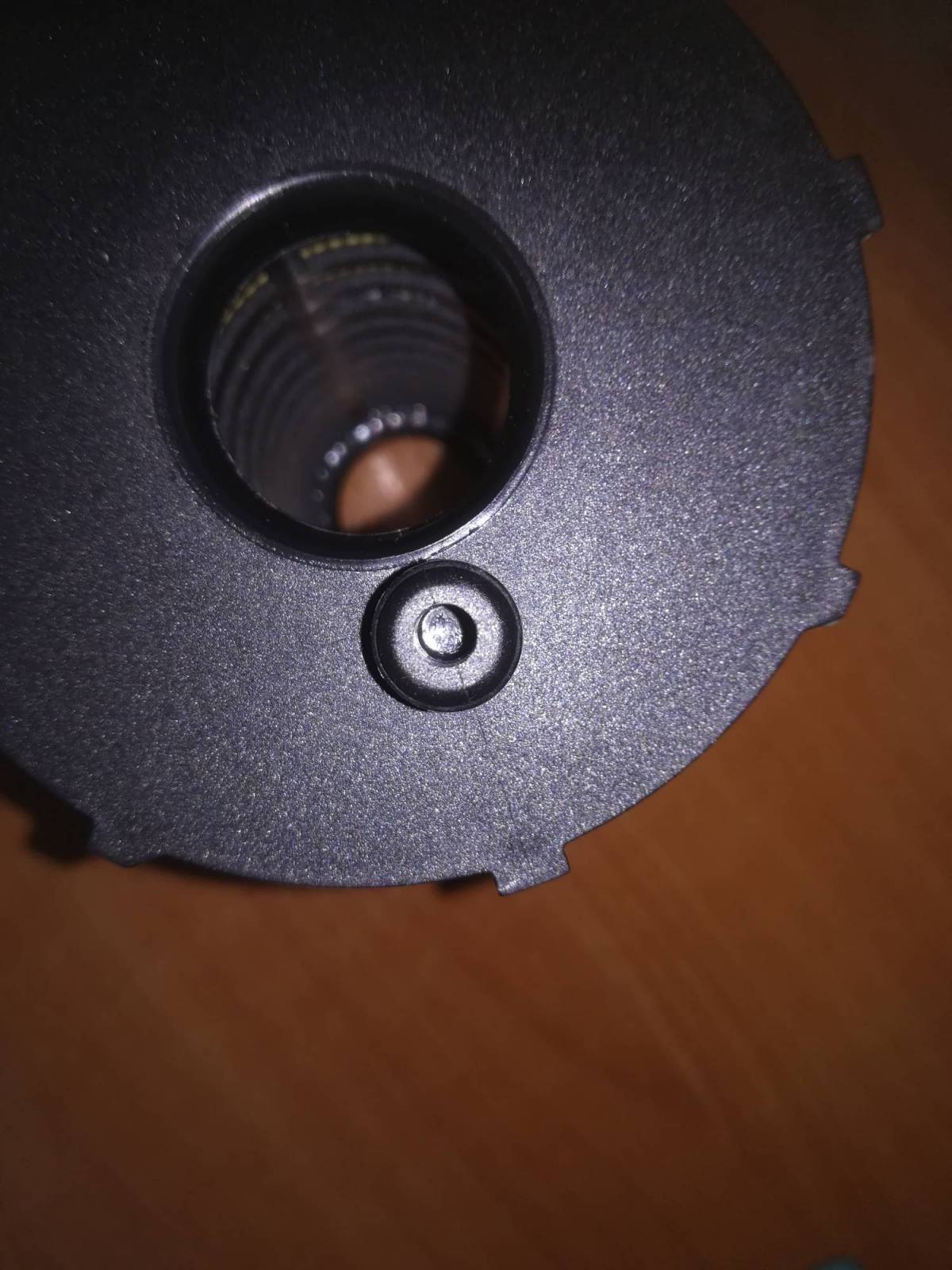

butthead Опубликовано 26 сентября, 2018 Жалоба Поделиться Опубликовано 26 сентября, 2018 (изменено) Выкупил масляный фильтр и обратил внимание что сосок его не сквозной!) Неужели так должно быть? Никто не обращал внимание? И для чего он служит? Изменено 26 сентября, 2018 пользователем butthead Ссылка на комментарий Поделиться на другие сайты Поделиться
алексей 2112-ВН7 Опубликовано 26 сентября, 2018 Жалоба Поделиться Опубликовано 26 сентября, 2018 2 минуты назад, butthead сказал: Выкупил масляный фильтр и обратил внимание что сосок его не сквозной!) Неужели так должно быть? Никто не обращал внимание? И для чего он служит? ????? Там же дырка должна быть. Я не удивлюсь если из-за такого и мотор можно положить( А что за производитель? Ссылка на комментарий Поделиться на другие сайты Поделиться

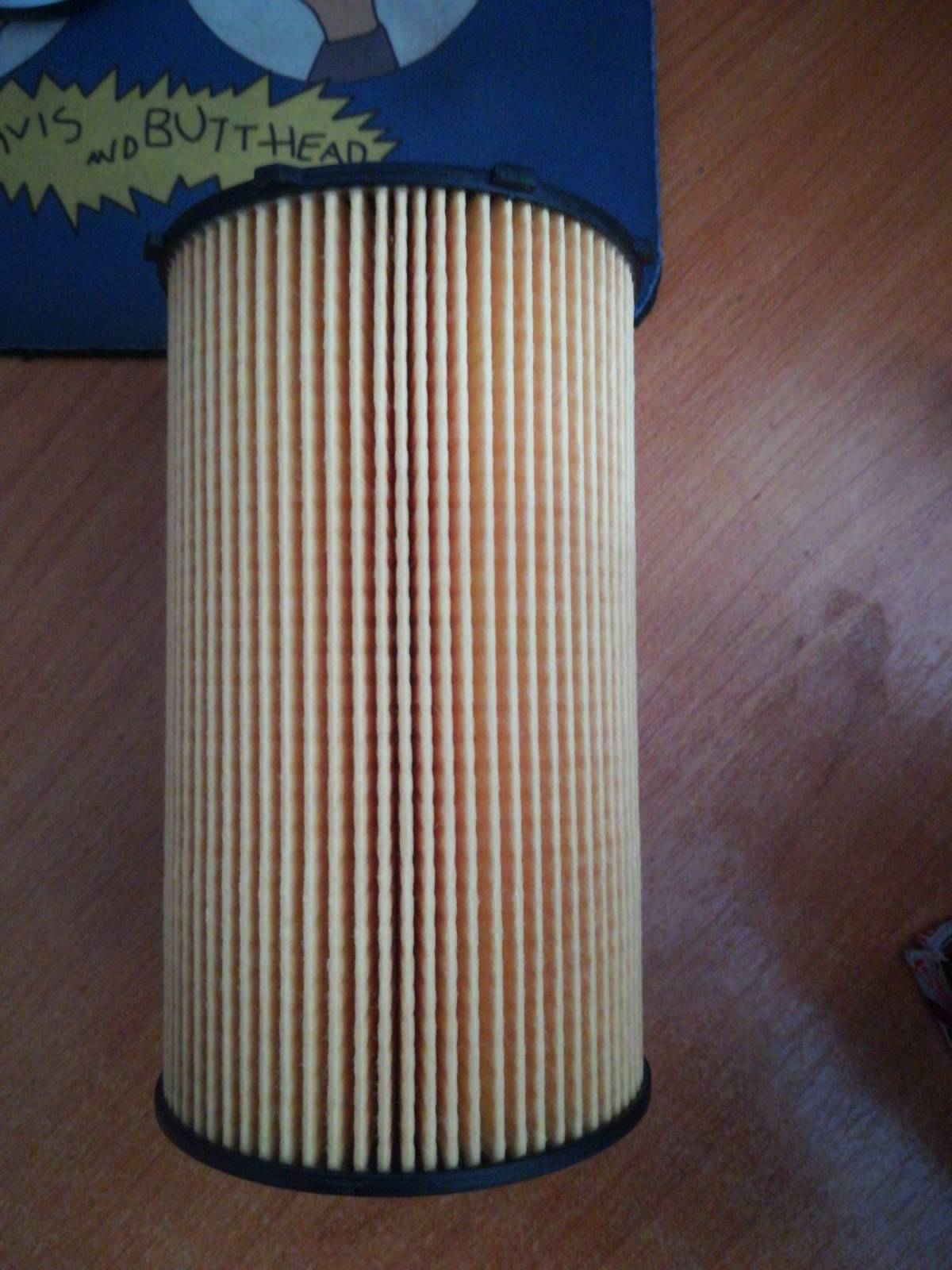

butthead Опубликовано 26 сентября, 2018 Жалоба Поделиться Опубликовано 26 сентября, 2018 (изменено) Ну вот вроде должна) Фильтр фирмы ashika, (не Китай) подсмотрел у коллег, очень уж нахваливали качество в соотношении с ценой, решил поэкспериментировать, принёс домой начал настороженно осматривать и вот) Ну густота гофры действительно впечатляет, такого не видел ни на Кнехт ни на Бош. Но это глухое отверстие... Изменено 26 сентября, 2018 пользователем butthead Ссылка на комментарий Поделиться на другие сайты Поделиться
алексей 2112-ВН7 Опубликовано 26 сентября, 2018 Жалоба Поделиться Опубликовано 26 сентября, 2018 6 минут назад, butthead сказал: Ну вот вроде должна) Фильтр фирмы ashika, (не Китай) подсмотрел у коллег, очень уж нахваливали качество в соотношении с ценой, решил поэкспериментировать, принёс домой начал настороженно осматривать и вот) Ну густота гофры действительно впечатляет, такого не видел ни на Кнехт ни на Бош. Но это глухое отверстие... Я перешел на хэнгст(он на фольцах как оригинал илёд). Как то раньше не видел их а сейчас появились. Очень даже не плохие. До этого ставил кнехт. А цена чуть дороже китая. Ссылка на комментарий Поделиться на другие сайты Поделиться
butthead Опубликовано 26 сентября, 2018 Жалоба Поделиться Опубликовано 26 сентября, 2018 Вроде разобрался)) Так должно быть, это затычка/дренаж, фильтр вынимаешь, масло стекает в поддон из стакана) Ссылка на комментарий Поделиться на другие сайты Поделиться
