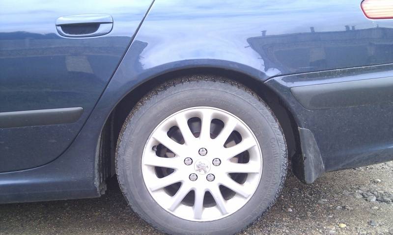

lexus666 Опубликовано 21 августа, 2011 Жалоба Поделиться Опубликовано 21 августа, 2011 (изменено) В 21.08.2011 в 12:14, 'Hottab' сказал: Вчера ставил проставки. Толщина проставки 20мм. Немного высоковато получилось сразу. Но пусть пружины усядутся, потом посмотрим. Для установки проставки деже пружину не нужно вынимать. Открутить стойку стабилизатора и болт нижнего рычага.ставили мне,фотки до и после выложу позже!визуално поднялась больше чем на 20мм но надо,чтобы уселись! Изменено 21 августа, 2011 пользователем lexus666 Ссылка на комментарий Поделиться на другие сайты Поделиться

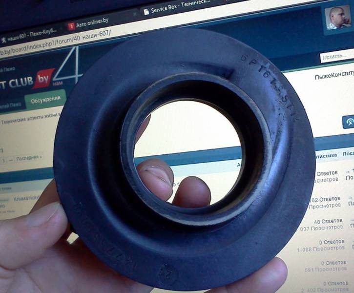

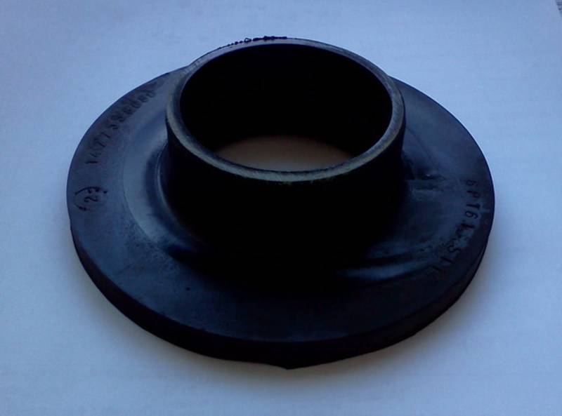

Модератор Citrin Опубликовано 22 августа, 2011 Модератор Жалоба Поделиться Опубликовано 22 августа, 2011 Вот парочку фото родной прокладки. Ссылка на комментарий Поделиться на другие сайты Поделиться
Gumanoid Опубликовано 22 августа, 2011 Жалоба Поделиться Опубликовано 22 августа, 2011 (изменено) Можеш померить внутренний диаметр и внешний у прокладки... я так понимаю это старая снятая с авто? Изменено 22 августа, 2011 пользователем Gumanoid Ссылка на комментарий Поделиться на другие сайты Поделиться

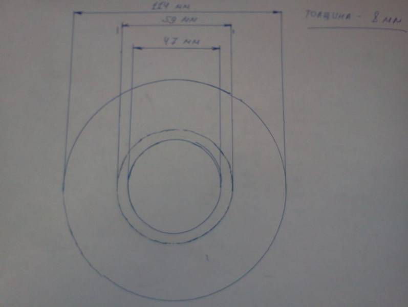

Модератор Citrin Опубликовано 22 августа, 2011 Модератор Жалоба Поделиться Опубликовано 22 августа, 2011 Набросал: Ссылка на комментарий Поделиться на другие сайты Поделиться

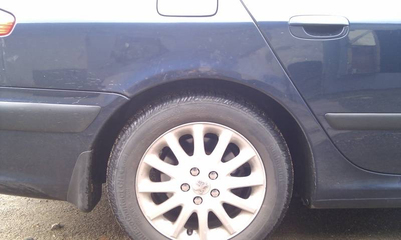

Toretto Опубликовано 22 августа, 2011 Жалоба Поделиться Опубликовано 22 августа, 2011 (изменено) В 21.08.2011 в 12:14, 'Hottab' сказал: Вчера ставил проставки. Толщина проставки 20мм. Немного высоковато получилось сразу. Но пусть пружины усядутся, потом посмотрим. а можешь замерить сколько сейчас расстояние между крылом и колесом у тебя? ( ну или у кого 17 катки и кто поставил) Изменено 22 августа, 2011 пользователем Andrucha Ссылка на комментарий Поделиться на другие сайты Поделиться
lexus666 Опубликовано 22 августа, 2011 Жалоба Поделиться Опубликовано 22 августа, 2011 (изменено) вот,как было до проставок Изменено 22 августа, 2011 пользователем lexus666 Ссылка на комментарий Поделиться на другие сайты Поделиться

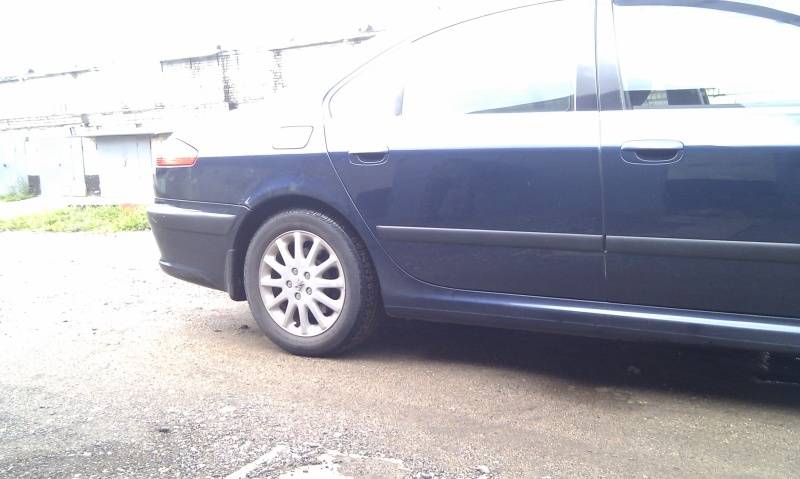

TCooL Опубликовано 23 августа, 2011 Жалоба Поделиться Опубликовано 23 августа, 2011 (изменено) Начну с самой прокладки: Размеры 112 наружный, 65 внутренний, толщина 16 мм. Ложим в багажник кг 300, лезем в яму, вставляем в отверстие в рычаге где находятся пружины два маленьких съёмника для пружин, стягиваем, потом подымаем машину на домкратах, колеса при этом не снимаются, один человек вытягивает прокладку под пружиной, второй надавливает на колесо, вытягиваем заводскую прокладку, Надеваем новую прокладку на заводскую, обязательно чтобы она очень плотно садилась на заводскую! Получается примерно такой вид, ставим обратно! До проведённых работ между колесом и аркой заходили 3 пальца, сейчас пролазит ладонь! Езжу уже 2 месяца! Ну и результат: Изменено 6 сентября, 2011 пользователем TCooL Ссылка на комментарий Поделиться на другие сайты Поделиться

Toretto Опубликовано 23 августа, 2011 Жалоба Поделиться Опубликовано 23 августа, 2011 В 22.08.2011 в 21:37, 'lexus666' сказал: вот,как было до проставок у меня как-то выше, чем у тебя с проставкой lexus666 1 Ссылка на комментарий Поделиться на другие сайты Поделиться
