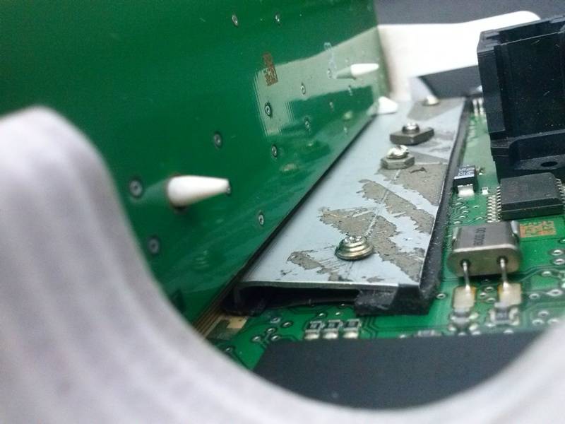

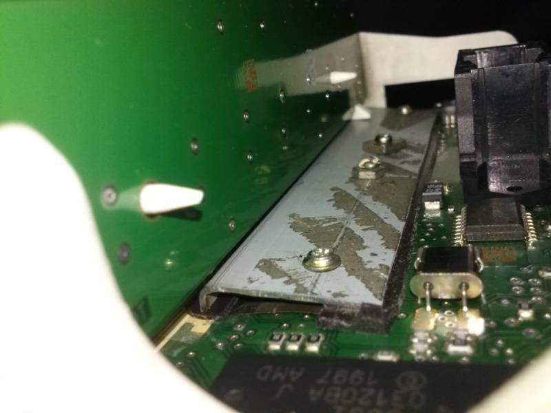

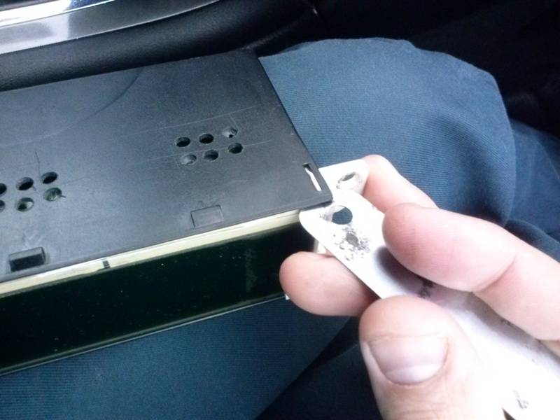

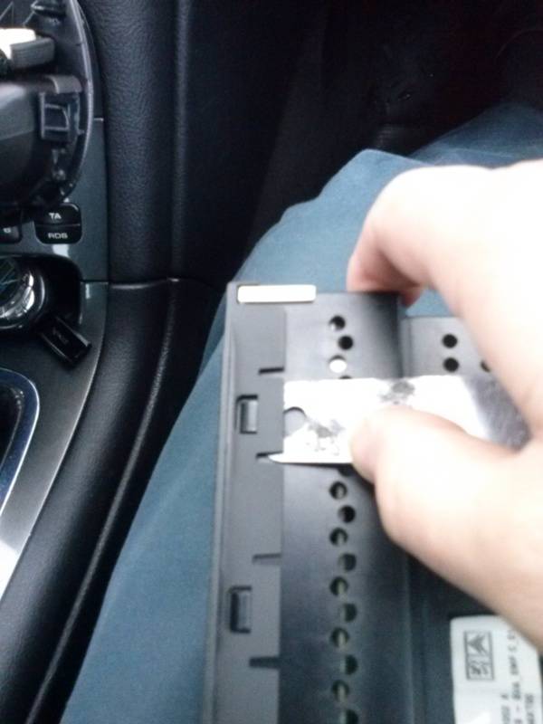

Genna-di Опубликовано 23 января, 2015 Жалоба Поделиться Опубликовано 23 января, 2015 фото всего процесса )))) Всего процесса не получится, отдирать шлейфы назад не буду, но пару наводящих фоток дам. Фото цепи резистор. и фото пластины тоже! Проблемы у всех одинаковые! За ранее спасибо большое!!! Снимаем панель как снимим, увидим наш БК, он крепится двумя саморезами по бокам когда все открутили и отсоединили берем БК в руку и разбираем его, отщелкиваем первую крышечку затем вынимаем из корпуса Далее, я не стал отсоединять плату чтобы не напрягать шлейф, ему и так досталось. Поэтому фото нет. В общем, отщелкиваем подсветку и отводим ее в сторону, потом отщелкиваем саму плату, видим место где склеены два шлейфа, это и есть то злокачественное место, немного погрев место склейки(без фанатизма), поддев чем нибудь тоненьким, разъединяем шлейфы. Не спешим, можно спиртом смачивать. После того как разъединили, я контакты(шлейфа самого кристала который на плате) приклеивал супером к плате, чтобы в дальнейшем он не ерзал. Потом, я ложил шлейф на ровную поверхность, и ватной палочкой со спиртом, счищал клей. Потереть придется хорошо. Но тоже без фанатизма, чтобы все не стереть. На основной плате контакты хорошие, а вот на шлейфе дисплея не очень. Если при разрыве шлейфов, повредились контакты, придется подрезать шлейф где-то на 1.5мм. Шлейф состоит из двух половин. Заранее готовим скотч, я нарезал прямоугольниками по ~1х2см. Через лупу совмещаем дорожки, лучше повозится и совместить идеально, тогда не придется разбирать, когда совместили фиксируем скотчем. Сначала совмещаем одну половину шлейфа, затем другую. Все, скотч держит шлейфы от сдвига. Ставим, через резинки пластину Зажимаем. Я использовал болтики диаметром 2мм. Метчиком М2 проходил в отверстиях платы, и вкручивал болтики. После проверки, залил фиксатором резьбу, чтоб не открутились. Итог Да, по поводу резистора, я ставил его на БК друга, поэтому фотку не сделаю, дам ту которую на форуме выкладывали, вместо резистора 1503 (150кОм) по-моему, я ставил 140 кОм, отдельно такого не нашел, паял из двух резисторов. Место расположение того резистора на фото видно. Подбирал резистор так, что бы на холодную был более ярким, но при прогреве становился нормальным. С терморезистором более правильно. Но у меня его не было. фото резистора И еще, все делаете на свой страх и риск, за кривые руки я ответственности не несу)). Ссылка на комментарий Поделиться на другие сайты Поделиться
Yurik Опубликовано 24 января, 2015 Жалоба Поделиться Опубликовано 24 января, 2015 Я так понял убираем клей где выделено? Ссылка на комментарий Поделиться на другие сайты Поделиться
Leonevich Опубликовано 24 января, 2015 Жалоба Поделиться Опубликовано 24 января, 2015 Я так понял убираем клей где выделено? Да, при помощи спирта и ватной палочки и начисто. Тереть тоже аккуратно вдоль, а не поперек, чтобы не по снимать дорожки с гибкого шлейфа. Ссылка на комментарий Поделиться на другие сайты Поделиться
Genna-di Опубликовано 24 января, 2015 Жалоба Поделиться Опубликовано 24 января, 2015 Ну вот и фото разъединенного шлейфа появилось, можно полный фотоотчет забацать. Ссылка на комментарий Поделиться на другие сайты Поделиться

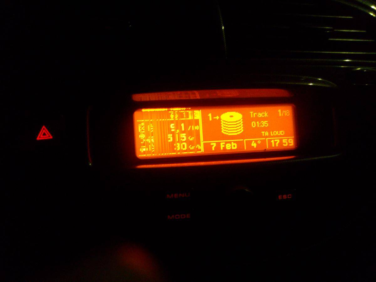

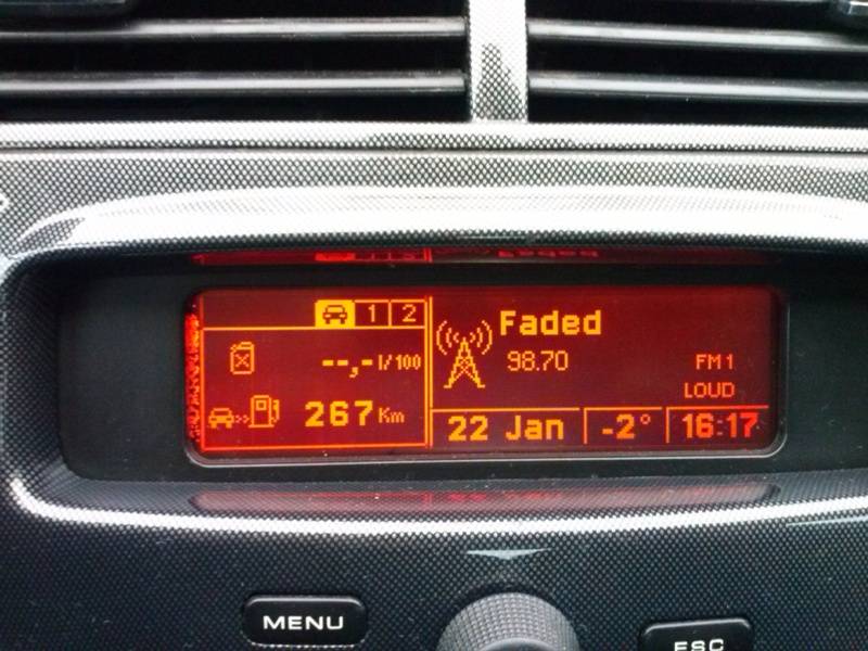

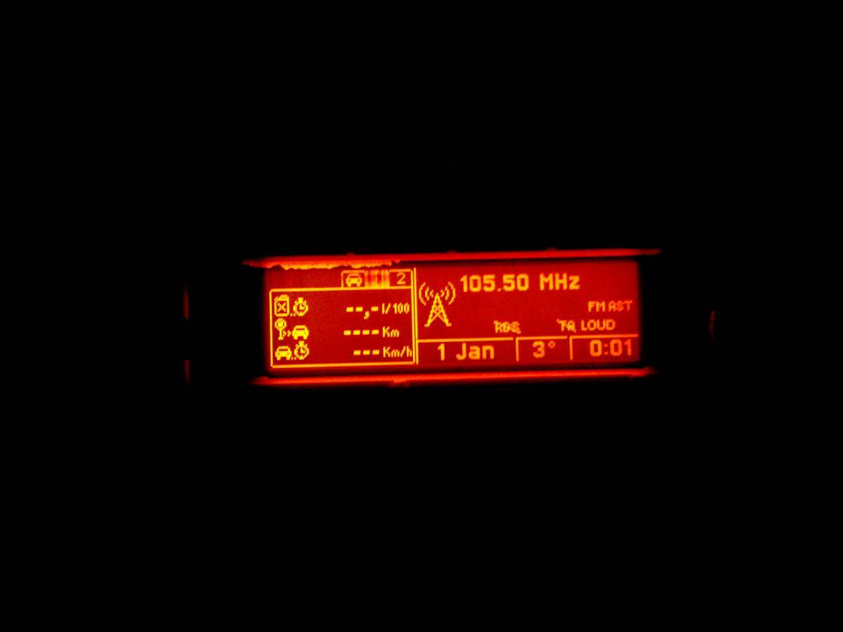

kvp26 Опубликовано 11 февраля, 2015 Жалоба Поделиться Опубликовано 11 февраля, 2015 способ 100% рабочий, первый раз геморроя много но все реально ))убрал полосы, теперь буду бороться с затемнением(не понятно как там что паять ) Вот так было вот так стало Ссылка на комментарий Поделиться на другие сайты Поделиться
