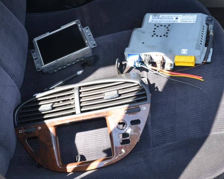

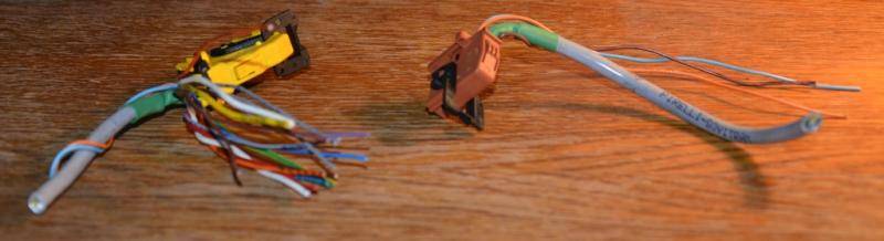

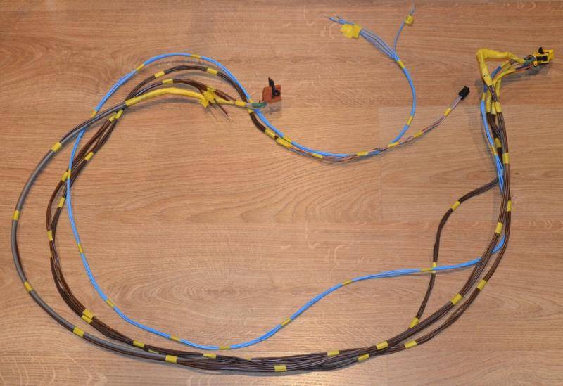

вот и я себе заменил монохром на цветной экран, для минимальной переделки (без навигации и телефона) нужно:- Цветной экран- Блок управления - Проводка, но как писалось в начале темы тут все не так просто, собрать ее можно самому, главное чтобы были фишки от блока управления и экрана и пару сантиметров проводов чтобы удобно было припаяться.- Рамка под экран, она состоит из 2х частей, сразу хотел сэкономить и купить только тут часть которая закрывает экран, но пришлось покупать и воторую, т.к. на рамке от монохрома нет кронштейнов для цветного экрана.- Кнопки, они тоже разные по кронштейну.- Конштейн для блока управления, он от ангичанки неподойдет, на экзисте стоит неособо дорого, номер 5268 05Схемы распиноки брал в SEDRE. Проводку собраз за часа 4, кажется сразу что сложно но разобраться особого труда несоставит, по метражу проводку нужно делать где-то 1,7 метра. Паял все дома, единственное сразу из фишки монохромного дисплея достал провода на кнопки управления. После распайки в машине останется припаять 4 провода на подрулевой переключатель и 5 проводов идущих от БСИ-магнитолы. Места уложить новую проводку хватает.Прописывать компом ничего ненужно, единственное если в дальнейшем будут делать диагностику то будут висеть ошибки по навигации, чтобы этого небыло, в телекодировке нужно отключить нави и телефон - это в моем случае. Еще нюанс, на красном проводе (фишка монохромного дисплея) постоянно висит 12 вольт и рядом еще есть провод "земли", лучше их сразу изолировать или при подключении скинуть клеммы с аккума.Приятный бонус - показывает сколько заведена машина по времени, с монохромом такого небыло)
- Цветной экран
- Блок управления
