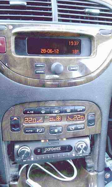

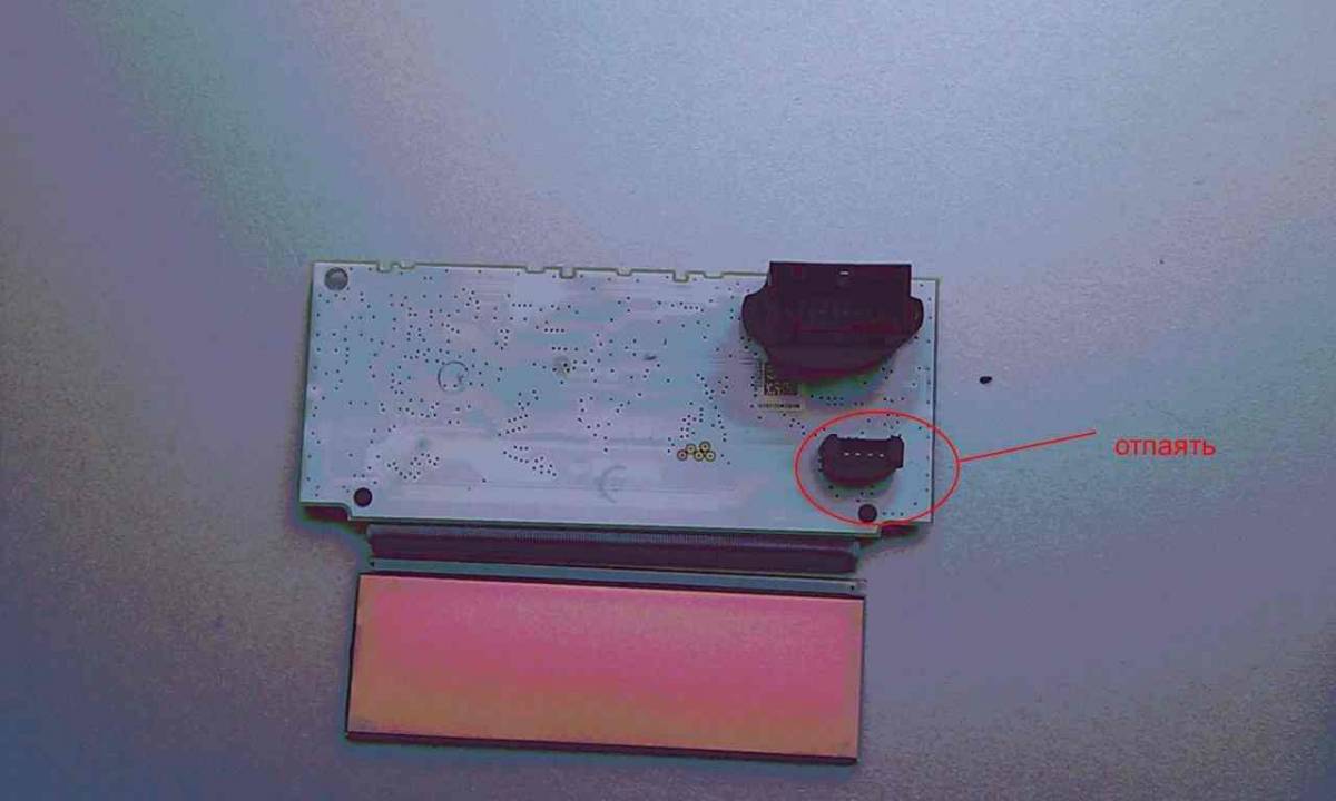

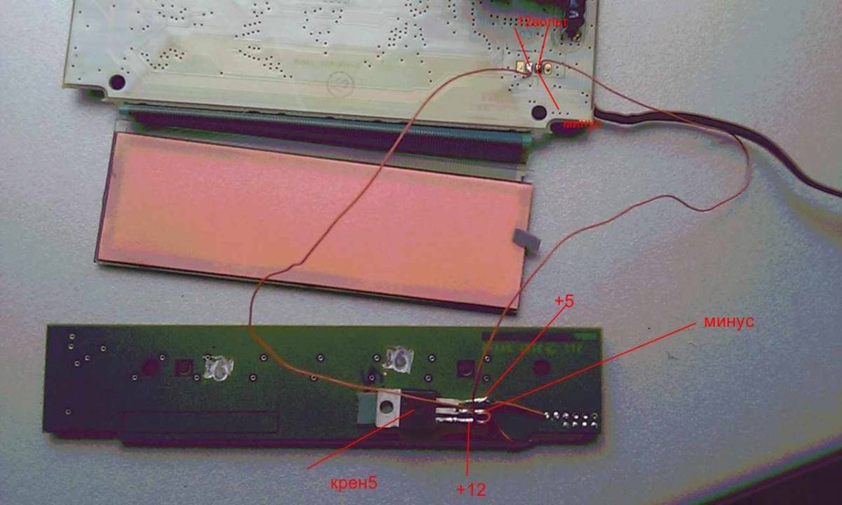

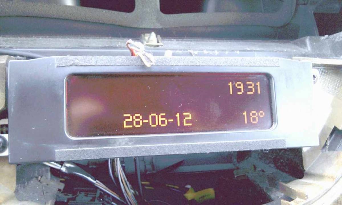

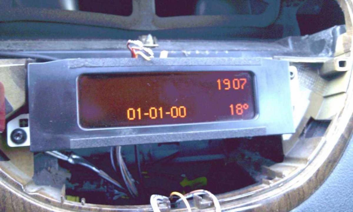

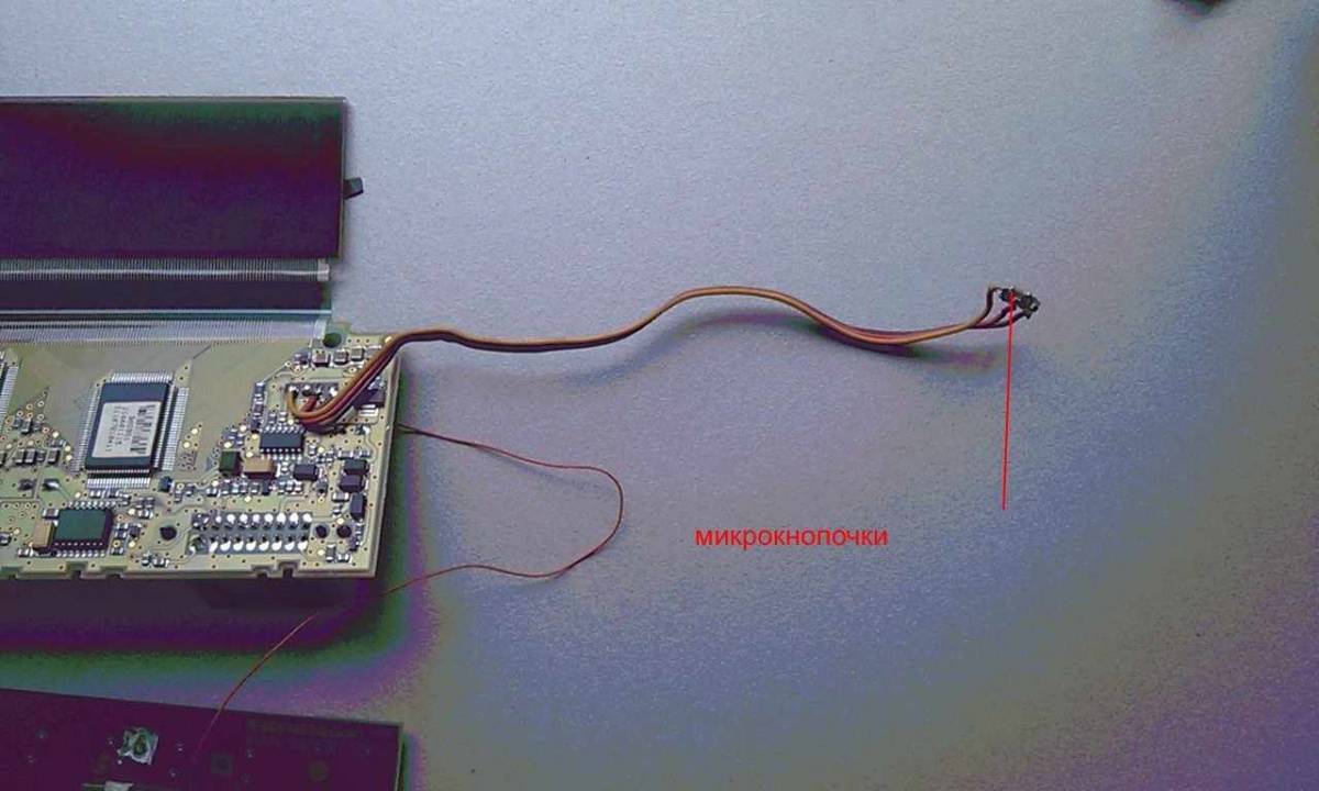

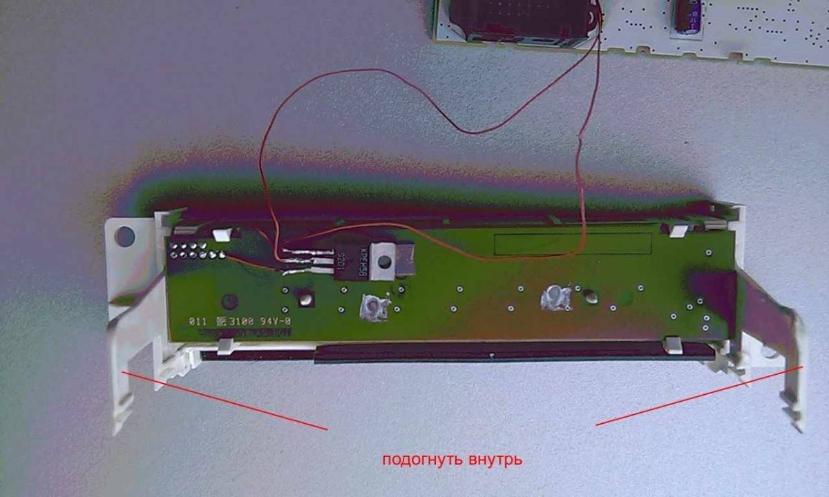

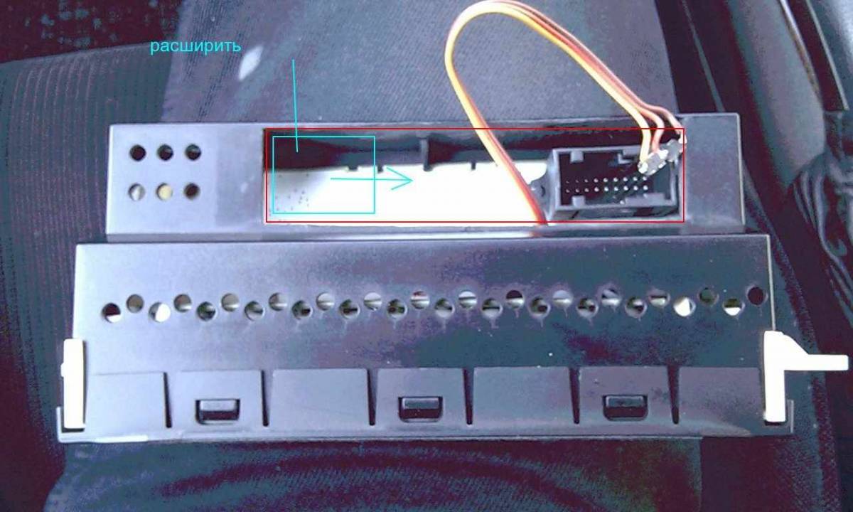

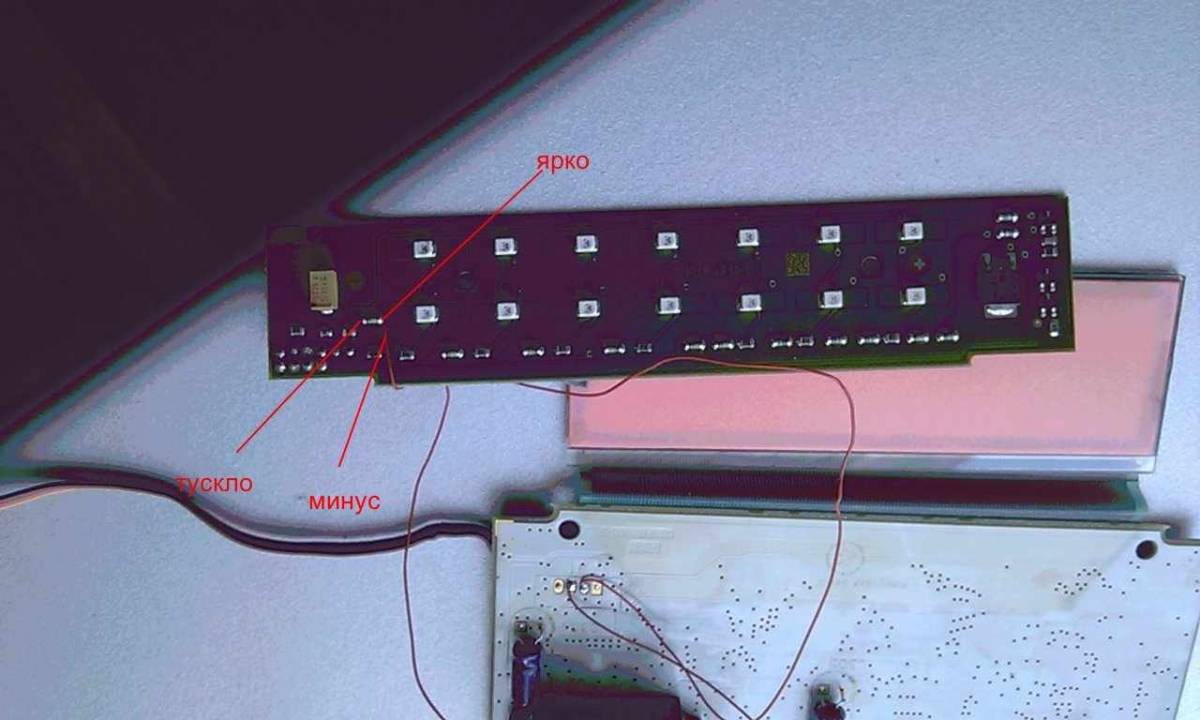

Всем привет!Внесу свои пять копеек в обсуждении данного вопроса.Машинка 607 бензинка 2.2 2000 года.Экран приказал долго жить,а без него вид не тот.Собрал с сыном бюджетный вариант.На разборке прикупил дисплей от 307 пыжа за 20 баксов.Фотки нет,можно глянуть тут (дальний).Маркировка у него такая post-12624-0-08775300-1341326328_thumb.jтак как у него размер и местА крепления немного отличаются,пересадил его внутренности в корпус от родного дисплея.Для этого надо его разобрать(старый).Снимаем как сказано здесь Идём домой и аккуратненько не торопясь его разбираем на составные части.От шлейфа отпаиваем светодиодную подсветку(её будем использовать как родную).Снимаем дисплей с платой и выкидываем(убираем).теперь разбираем новый.он ещё проще-всего 4 защёлки.вынимаем дисплей с платой,отпаиваем разъёмpost-12624-0-61445200-1341326489_thumb.j.Чтоб не искать питание на подсветку поставил стабилизатор КРЕН5 (5вольт)post-12624-0-25443600-1341326579_thumb.jКорпус КРЕНа просто приклеил к плате.Распайка проводками.Если припаять минус с права светить будет ярчеpost-12624-0-19991600-1341326626_thumb.j.Припаиваем проводочки с кнопочками для установки режима и часов(крайние контакты на землю)post-12624-0-82305400-1341326671_thumb.jШтатные кнопки работать не будут.Новая плата  короче ,поэтому чтоб она хоть немного держалась надо подогнуть направляющие.post-12624-0-87572200-1341326724_thumb.jВставляем подсветку на своё место,устанавливаем дисплей с платой.Дисплей тоже короче поэтому его надо немного отцентровать и зафиксировать термоклеем или просто клеем.Разъём тоже не на месте,поэтому пилим корпус.post-12624-0-53999400-1341326778_thumb.jАккуратненько вставляем конструкцию внутрь корпуса,защёлкиваем и идём испытывать.Подсоединить разъём,включить зажигание.если моргает то уже хорошо.post-12624-0-48671900-1341326822_thumb.jнажать левую кнопку и держать секунды 3,дисплей войдёт в режим установки.левой выбираем,правой выставляем.post-12624-0-84467300-1341326904_thumb.jвот вроде и всё.Смотрится слегка куце,но лучше чем ничего.Информации по музыке нет,так как магнитола не родная.Работы на час не торопясь.post-12624-0-14377300-1341326999_thumb.jpost-12624-0-94414900-1341327096_thumb.jpost-12624-0-25965100-1341327164_thumb.jpost-12624-0-02761900-1341327401_thumb.j
По моему как-то мало информации выдаёт дисплей от 307, от 607-го более информативный.....Ждём фото с дисплея от С5-го....
Изменено пользователем Voody

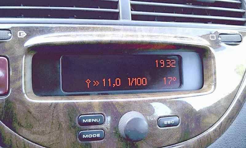

А по мне так хороший вариант получился за такую цену. По цвету не отличить от родного, а то что мало информации, так она там и не нужна лишняя. Расход топлива, время, дата и температура - вполне достаточно.

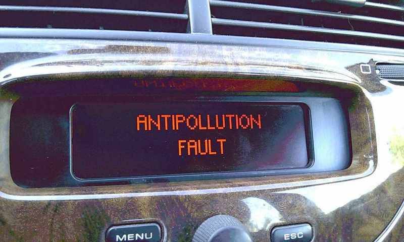

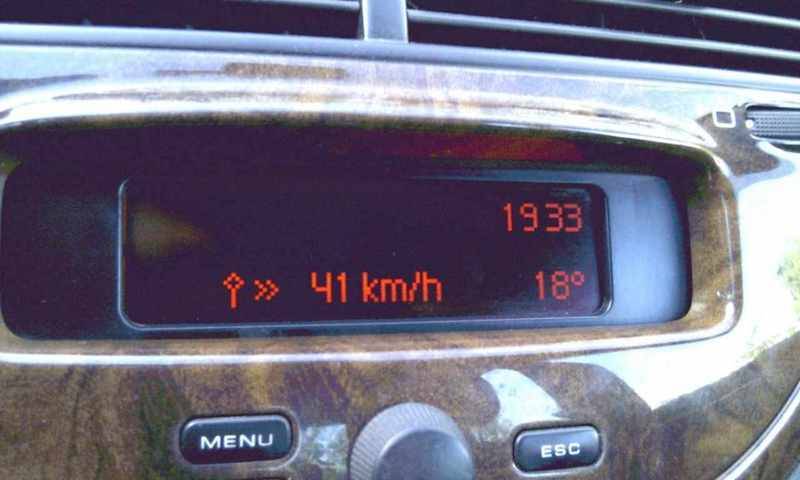

Дисплей с 307 показавает мгновенный расход и средний,среднию скорость,километраж после последнего сброса или обнуления данных,остаток бензина в километрах.Циклическое переключение торцевой кнопкой на рычаге управления "дворниками".
Этот экранчик-307 смахивает на стандартный дисплей "В" из 406. Та же структура информации, только его размеры почему-то меньше. Тогда может дисплей "В" станет как родной? Если конечно он электрически совместим...За кадр с Antipollution Fault зачет :D
