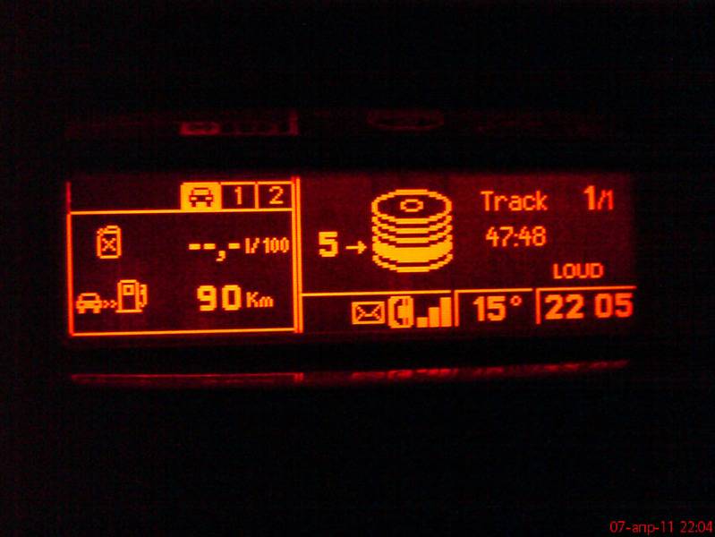

Я тоже разобрал, и насверлил отверстий по всему периметру корпуса дисплея. Потом закрепил кулер на 12V, и запитал от прикуривателя. Кулер работает в постоянном режиме при включенном зажигании. С мая месяца и по сегодняшний день работает нормально. В солнечную жаркую погоду садится, но показания прочитать можно. Как долго поработает- незнаю.
вот вам в помощьhttp://i057.radikal....a9bf741e753.jpg
Вопрос знатокам! Можно ли установить простой перекидкой дисплей как на фото, если установлен маленький цветной в рамку с большим окном наполовину закрытым? Машинка рессталинг 2005г. Если простой перекидкой нельзя, то как можно? Заранее спасибо откликнувшимся.
