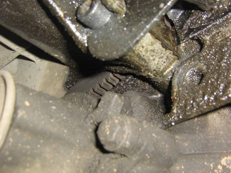

smd Опубликовано 12 мая, 2011 Жалоба Поделиться Опубликовано 12 мая, 2011 (изменено) Я уже спрашивал сдесь. Пару фоток есть, может кто подскажет что течет, на гидроусилитель мало похоже потому что слишком обширное пятно. Я так понимаю зубчататый это на фотках маховик виден, он сухой. На поддоне также видны следы белого герметика. Изменено 12 мая, 2011 пользователем smd Ссылка на комментарий Поделиться на другие сайты Поделиться
MIKL Опубликовано 13 мая, 2011 Жалоба Поделиться Опубликовано 13 мая, 2011 У меня была похожая картина как на фото.Думал что прокладка поддона потому что маховик был сухой,но в последствии пришел к выводу что это скорее всего задний сальник коленвала.Оказался прав. Ссылка на комментарий Поделиться на другие сайты Поделиться
smd Опубликовано 13 мая, 2011 Жалоба Поделиться Опубликовано 13 мая, 2011 Во сколько вышел ремонт ? Я думаю пока попробую заменить масло на полусинтетику. Ссылка на комментарий Поделиться на другие сайты Поделиться
Polski Опубликовано 13 мая, 2011 Жалоба Поделиться Опубликовано 13 мая, 2011 А думаешь поможет? У меня полусинтетика. Когда купил Пыжа - масло уходило. "Лужи" под автосом не было. Залез посмотрел. Так и есть - задний сальник коленвала. Заменил с другом (мутотни по сниманию коробки в 1000 раз больше, чем при установке самого сальника). Прошло 2 года. Третьего дня снова залез посмотрел. Такая же хрень, как и на фотках. Так что тут полусинтетика ну никак не спасёт. ИМХО. Ссылка на комментарий Поделиться на другие сайты Поделиться
KAM Опубликовано 13 мая, 2011 Жалоба Поделиться Опубликовано 13 мая, 2011 Во сколько вышел ремонт ? Я думаю пока попробую заменить масло на полусинтетику. не поможет, если потек - то потек... у меня вытекает уже от макс до мин по щупу за неделю...замена 1 сальника 50-60$, поэтому лучше менять все сопутствующие сальники, подшипники, во избежание двойной работы в будущем Ссылка на комментарий Поделиться на другие сайты Поделиться
Polski Опубликовано 13 мая, 2011 Жалоба Поделиться Опубликовано 13 мая, 2011 Если течёт именно он то да-снятие коробки ,сцепы, маховика. попутно замена всего "подозрительного" чтобы не лезть через некоторое время опять .имхо- сальник лучше брать по качественнее.Всё написал так, как есть! Я заодно и сцепление поменял и всё с ним сопутствующее. Копнул одно - вылезло с ним ещё. Ссылка на комментарий Поделиться на другие сайты Поделиться
smd Опубликовано 13 мая, 2011 Жалоба Поделиться Опубликовано 13 мая, 2011 Модет чего-то не понял но сдесь при замене заднего сальника не требуется снятие коробки. http://automn.ru/peugeot-406/peugeot-11072-10.m_id-981.m_id2-1000.html Ссылка на комментарий Поделиться на другие сайты Поделиться
smd Опубликовано 13 мая, 2011 Жалоба Поделиться Опубликовано 13 мая, 2011 (изменено) Я уже в одной теме написал. вот по этой ссылке это не то ? http://automn.ru/peu...m_id2-1000.html у меня за месяц (1тыс км) ушло пол щупа, вот как теплей стало таки пошло масельце , хорошо что хоть определился, что не двигатель начал хавать масло. Изменено 13 мая, 2011 пользователем smd Ссылка на комментарий Поделиться на другие сайты Поделиться
MIKL Опубликовано 13 мая, 2011 Жалоба Поделиться Опубликовано 13 мая, 2011 (изменено) SMD!Только замена сальника.Других вариантов нет!Сальник 25уе EXIST работа как договоришся,не дешево!+сальники полуосей (дифференциалов)обязательно! Изменено 13 мая, 2011 пользователем MIKL Ссылка на комментарий Поделиться на другие сайты Поделиться
KAM Опубликовано 13 мая, 2011 Жалоба Поделиться Опубликовано 13 мая, 2011 SMD!Только замена сальника.Других вариантов нет!Сальник 25уе EXIST работа как договоришся,не дешево!+сальники полуосей (дифференциалов)обязательно! у официалов на сифе оригинал дешевле Ссылка на комментарий Поделиться на другие сайты Поделиться
