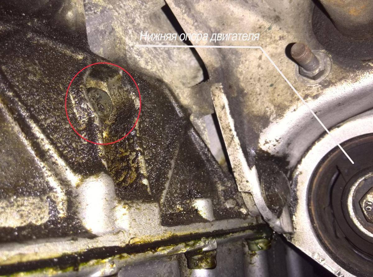

Д.и.м.а. Опубликовано 26 августа, 2016 Жалоба Поделиться Опубликовано 26 августа, 2016 Привет, друзья. Год назад поставил картер на прокладку и неотверждаемый гермет. Сейчас полез менять ГРМ, помпу и т.д. и увидел, что задняя часть картера вся в масле. Начал искать причину. Течет из-под болта на задней стенке блока. "Башка" болта на 13, т.е. М8, класс прочности 8.8. Что этот болт крепит, можно ли его выкрутить или что-нибудь уроню в картер? Пробовал докрутить - как вкопанный. Может у кого фото задней стенки блока со снятым картером есть? Двигло XU7JP4 1.8 Ссылка на комментарий Поделиться на другие сайты Поделиться

kosiak85 Опубликовано 16 декабря, 2020 Жалоба Поделиться Опубликовано 16 декабря, 2020 (изменено) 12.12.2011 в 13:56, Beefcake сказал: ребята, подскажите, что это в моем моторе сзади подтекает? критична течь или нет? фоткал снизу из ямы Точно такая же ситуация 406 2.0 HDI RHZ. Кто-нибудь нашел откуда капает? Изменено 16 декабря, 2020 пользователем kosiak85 Ссылка на комментарий Поделиться на другие сайты Поделиться
