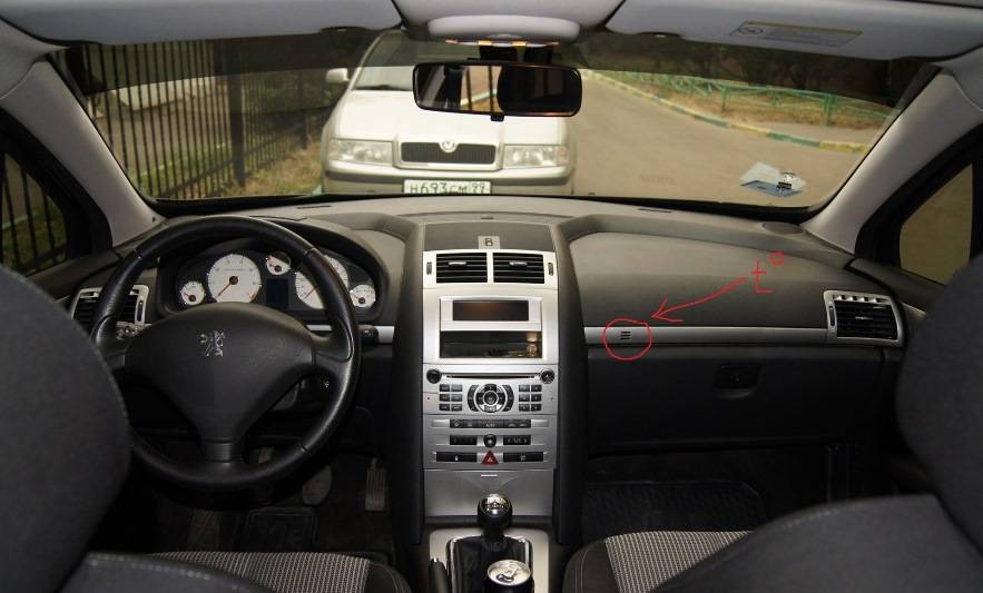

Skify Опубликовано 20 июня, 2014 Жалоба Поделиться Опубликовано 20 июня, 2014 Подскажите где в 407-ом находится датчик температуры салона. Проблема в том что в машине в режиме авто комфортно только когда температуру ставишь 17 градусов, если поставить 23 градуса и включить режим авто, то можно спариться в салоне. Заслонки судя по всему целые, ставишь температуру минимум - дуем холодный воздух, ставишь максимум - дует теплый, если вентилятор вручную регулировать то все норм, а вот если ставить в режим авто, климат явно думает что в салоне меньше температура чем есть на самом деле. Ссылка на комментарий Поделиться на другие сайты Поделиться
militarist Опубликовано 20 июня, 2014 Жалоба Поделиться Опубликовано 20 июня, 2014 (изменено) Кондей когда проверяли? На 23-х можно спариться. Комп показывает не температуру, а "уровень комфорта" Отправлено с моего PAP5451DUO через Tapatalk Изменено 20 июня, 2014 пользователем militarist Ссылка на комментарий Поделиться на другие сайты Поделиться
punk2904 Опубликовано 20 июня, 2014 Жалоба Поделиться Опубликовано 20 июня, 2014 Подскажите где в 407-ом находится датчик температуры салона..... См. рис. ниже! Ссылка на комментарий Поделиться на другие сайты Поделиться
Skify Опубликовано 20 июня, 2014 Жалоба Поделиться Опубликовано 20 июня, 2014 (изменено) Кондей когда проверяли? На 23-х можно спариться. Комп показывает не температуру, а "уровень комфорта" Отправлено с моего PAP5451DUO через Tapatalk Тоесть цифры это не градусы? Что именно в кондее нужно проверить? punk2904 - Спасибо. Изменено 20 июня, 2014 пользователем Skify Ссылка на комментарий Поделиться на другие сайты Поделиться
