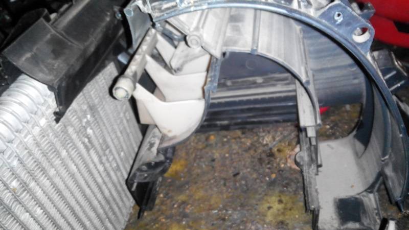

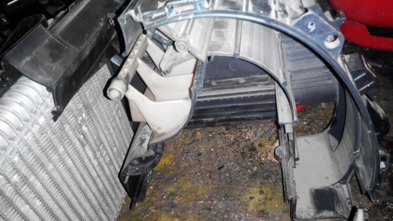

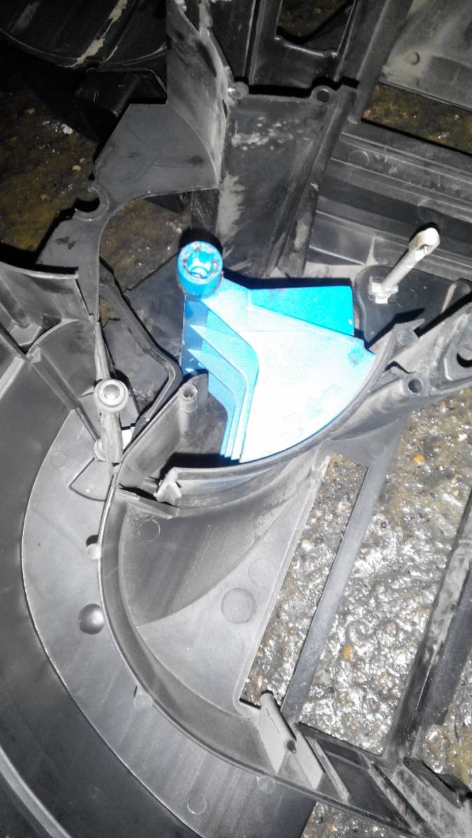

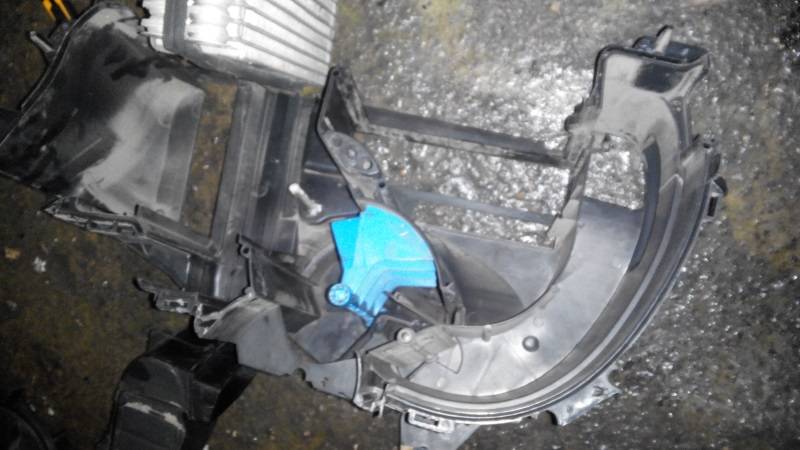

Marishka61 Опубликовано 24 мая, 2015 Жалоба Поделиться Опубликовано 24 мая, 2015 Всем доброго времени суток! Настало тепло, заправила кондей и сломаная заслонка водительской стороны напомнила о себе, дует горячий воздух. У друзей я помощи не допросилась и решила действовать сама. Благо, видела,как мне делали заслонку с пассажирской стороны и имела небольшое представление, как это делается. Итак, взяла набор ключей, скинула клемму и разобрала под рулем пластики. Вот, как это выглядело: Сняла 2 шаговых моторчика. Правда, чтобы открутить болты за моторчиками, нужно изрядно выкрутится. Далее нацарапала на корпусе печки контур, где нужно выпаять кусок пластика: Приступила к выпайке.Вот что получилось: На самом деле выпаивать с водительской стороны очень сложно, мешает металлическая несущая торпедо и пластиковая планка под рулем, которую я благополучно присмалила( на фото видно и прошу не осуждать, я девушка))) И вот она, заслоночка сломаная. Я уже ранее писала,что причина поломки возможно в самом моторчике. Так вот, на следующем фото видно,что сломан ограничитель хода заслонки. В общем сама заслонка свой ход закончила, а моторчик продолжает на нее давить и со временем выламывает. Вот сейчас сижу и думаю,как это все склеить и укрепить. Думаю впаять туда сеточку и залить двухкомпонентным клеем. Завтра отпишу и сфоткаю, что получилось. Ссылка на комментарий Поделиться на другие сайты Поделиться
punk2904 Опубликовано 24 мая, 2015 Жалоба Поделиться Опубликовано 24 мая, 2015 (изменено) Жаль я не сфоткал, как я делал!...Я усилил ось заслонки алюминиевым уголком! 2,5 года - полёт нормальный! Думаю, уже не сломается никогда!А ограничители у меня кстати целые были!А стенку боковую ножиком вырезал - аккуратно, легко и быстро получилось! А назад уже пропаял и Поксиполом промазал!И конечно же респект и уважуха девушке!!! Изменено 24 мая, 2015 пользователем punk2904 Ссылка на комментарий Поделиться на другие сайты Поделиться
