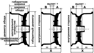

    Подскажите пожалуйста встал вопрос о покупке дисков на пыж 806, за родные б/у просят на разборке в два три раза больше чем за диски с такой же разболтовкой . 5х98  но не родные.
    Подскажите на что влияет параметр вылет ? ET и что будет если он отличается в большую сторону
    И параметр J это что за зверь, тоже есть 6 есть 6,5 есть 7
    Ставил ли кто диски 5х100 ? есть в продаже болты с эксцентриковыми конусными шайбами для установки с разбегом в 2мм.
    Выбор дисков 5х100 куда больше .
    Поделиться на других сайтах
    post-18915-0-48608600-1426674675_thumb.j
    Положительный вылет - шина вглубь арки, отрицательный - шина наружу, ближе к крылу. На 806 родной вылет 31, ищите что-то близкое, на 807 вылет 27 или проверять по месту, чтобы ничего не цепляло. J - ширина диска, родная 6.5, думаю, пойдёт и 6.0, 7.0. Ещё не забудьте про диаметр центрального отверстия - 58.1, если нет таких, то можно отцентровать проставками.
    korkot
    А как понять минусовой вылет или положительный ?
    где то пишут ЕТ27   а где то ЕТ-27
    как понял разница этого пареметра в пределах 15 мм не критична  но понять бы - и + это уже существенно меняет картину
    Да скорее там положительный, иначе он будет вогнутым во внутрь. Вот мой диск с вылетом 27.
