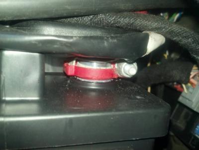

palvasilich Опубликовано 30 декабря, 2015 Жалоба Поделиться Опубликовано 30 декабря, 2015 Смотри фото как клеммы на моей машине выглядят сейчас. Внутри клеммы, которая одевается на аккумулятор по заводу есть пластик. У меня именно в нем была проблема. У себя выламывал, т.к. этот пластик не давал клемме плотно обжаться. Заодно открутил все предохранители и почистил все контакты. Ссылка на комментарий Поделиться на другие сайты Поделиться

palvasilich Опубликовано 31 декабря, 2015 Жалоба Поделиться Опубликовано 31 декабря, 2015 Фото к предыдущему посту. Пластик между половинками клеммы. И не разряд, а неконтакт. Ссылка на комментарий Поделиться на другие сайты Поделиться
valentin 605 Опубликовано 31 декабря, 2015 Жалоба Поделиться Опубликовано 31 декабря, 2015 был бы плохой контакт. то не завёл бы машину.. Ссылка на комментарий Поделиться на другие сайты Поделиться
palvasilich Опубликовано 31 декабря, 2015 Жалоба Поделиться Опубликовано 31 декабря, 2015 В таком случае продолжим. Еще встречалось повреждение силового провода, который идет из распределительной коробки под капотом. Кому-то даже заказывали оригинал за много денег. Но что-то думаю, что в твоем случае надо сначала посетить аккумуляторщиков или просто проверить батарейку, несмотря на то что новая, нагрузочной вилкой. Следующий шаг-померять ток утечки. Нештатные сигналки/гпс трекеры на авто есть? Ссылка на комментарий Поделиться на другие сайты Поделиться
