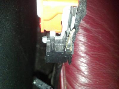

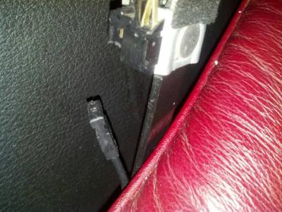

Lesha* Опубликовано 31 января, 2016 Жалоба Поделиться Опубликовано 31 января, 2016 Всем привет Датчик не пристегнутого ремня безопасности водителя (который загорается на панели) где сам датчик стоит, в сиденье под жопой, или еще где? p.s странным образом перестал отзываться (на ходу могу отстегнуть ремень, ничего на панели не происходит) Ссылка на комментарий Поделиться на другие сайты Поделиться
Joker. Опубликовано 31 января, 2016 Жалоба Поделиться Опубликовано 31 января, 2016 В замке ремня безопасности Ссылка на комментарий Поделиться на другие сайты Поделиться
Lesha* Опубликовано 31 января, 2016 Жалоба Поделиться Опубликовано 31 января, 2016 В 31.01.2016 в 07:27, Дмитрий. сказал: В замке ремня безопасности я так понимаю от замка ремня, идет провод, куда он потом подключается? Ссылка на комментарий Поделиться на другие сайты Поделиться
Димыч. Опубликовано 31 января, 2016 Жалоба Поделиться Опубликовано 31 января, 2016 В 31.01.2016 в 07:45, Lesha* сказал: я так понимаю от замка ремня, идет провод, куда он потом подключается? В сидении разъём мог разъедениться, ничего там не делал? Ссылка на комментарий Поделиться на другие сайты Поделиться
Димыч. Опубликовано 31 января, 2016 Жалоба Поделиться Опубликовано 31 января, 2016 Я у себя отключил, что бы не мешало, если проехать нужно по месту. Ссылка на комментарий Поделиться на другие сайты Поделиться
Lesha* Опубликовано 3 февраля, 2016 Жалоба Поделиться Опубликовано 3 февраля, 2016 В 31.01.2016 в 14:13, need_4_speed сказал: В 31.01.2016 в 07:45, Lesha* сказал: я так понимаю от замка ремня, идет провод, куда он потом подключается? В сидении разъём мог разъедениться, ничего там не делал? Димка, перешивал недавно сиденье (часть где Опа) может что не подключили когда снимали? Ссылка на комментарий Поделиться на другие сайты Поделиться
Димыч. Опубликовано 3 февраля, 2016 Жалоба Поделиться Опубликовано 3 февраля, 2016 Разъём провода, идущего от защёлки. Попробуй с зеркалом посмотреть. Цвет разъёма, вроде зелёный, завтра гляну если надо. Ссылка на комментарий Поделиться на другие сайты Поделиться
Lesha* Опубликовано 4 февраля, 2016 Жалоба Поделиться Опубликовано 4 февраля, 2016 В 03.02.2016 в 20:02, need_4_speed сказал: Разъём провода, идущего от защёлки. Попробуй с зеркалом посмотреть. Цвет разъёма, вроде зелёный, завтра гляну если надо. На выходных посмотрю, что там за провод такой Ссылка на комментарий Поделиться на другие сайты Поделиться
palvasilich Опубликовано 8 февраля, 2016 Жалоба Поделиться Опубликовано 8 февраля, 2016 Так понимаю, что речь про рестайл. От замка ремня провод уходит в разьем подушки, он зеленый. Перестать срабатывать могло по следующим причинам: Ссылка на комментарий Поделиться на другие сайты Поделиться
palvasilich Опубликовано 8 февраля, 2016 Жалоба Поделиться Опубликовано 8 февраля, 2016 На фото контакты, которые находятся в замке ремня. Когда защелкиваешь ремень, то они размыкаются и лампочка на панели гаснет. Может внутрь что-то попало и они не смыкаются, у мну такое было. Вот еще один вариант- выщелкнулся разьем из замка. Если так, то проверь, чтобы провод под сидухой был не внатяжку. Ссылка на комментарий Поделиться на другие сайты Поделиться
Lesha* Опубликовано 9 февраля, 2016 Жалоба Поделиться Опубликовано 9 февраля, 2016 Проблема решилась, не до конца был вставлен разьем под сиденьем, следовательно датчик не был подключен Ссылка на комментарий Поделиться на другие сайты Поделиться
