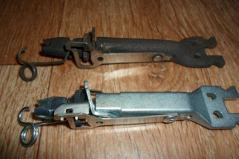

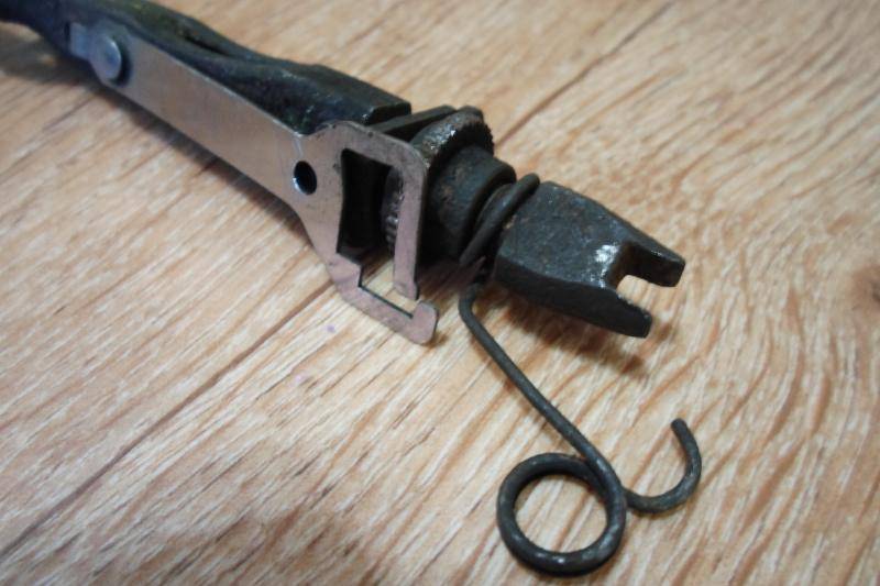

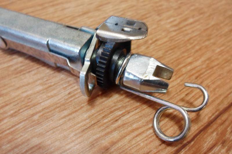

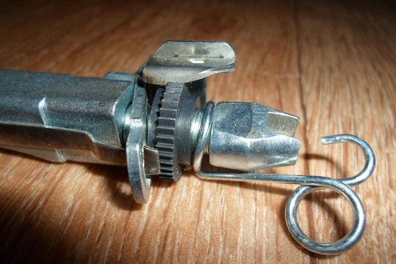

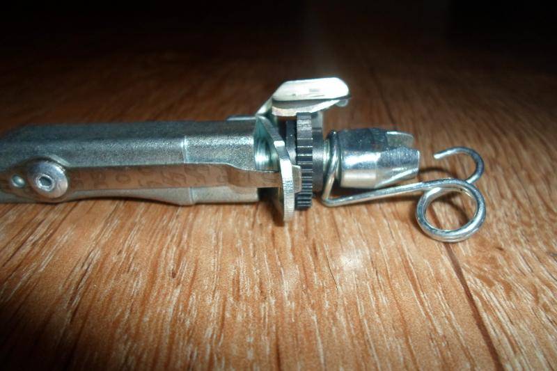

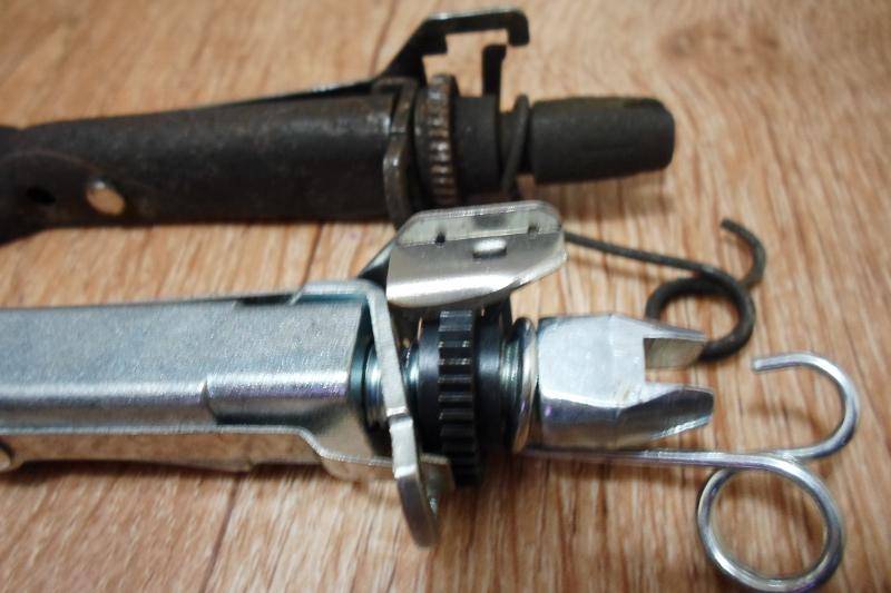

post-13011-0-39518800-1388930994_thumb.pИскал регуляторы на барабаны на свой 406 номер 9 на фото. Нашел только оригинал, но с ценником под 100 $.В итоге нашел аналог за 170 000, правда пишет, что от 405, но я не нашел отличий. Заодно посмотрел как должен выглядеть весь механизм в сборе. Вот фото, если кому интересно:

Отщелкиваешь солдатики, номер 10 на рисунке, снимаешь все пружинки, регулятор и вынимаешь тросик ручника.
Изменено пользователем wrask
У меня регулятор заржавел полностью в одном из положений, барабан снимается с усилием, как это на тормоза сказывается ? Что бы снять регулятор зубчатую гайку откручивать не нужно ?
1. Не будут подводится колодки по мере износа, и как следствие будет постепенно увеличиваться ход педали тормоза.2. Регулятор держится на пружинках за переднюю и заднюю колодку. Зубчатую гайку откручивать не надо.
