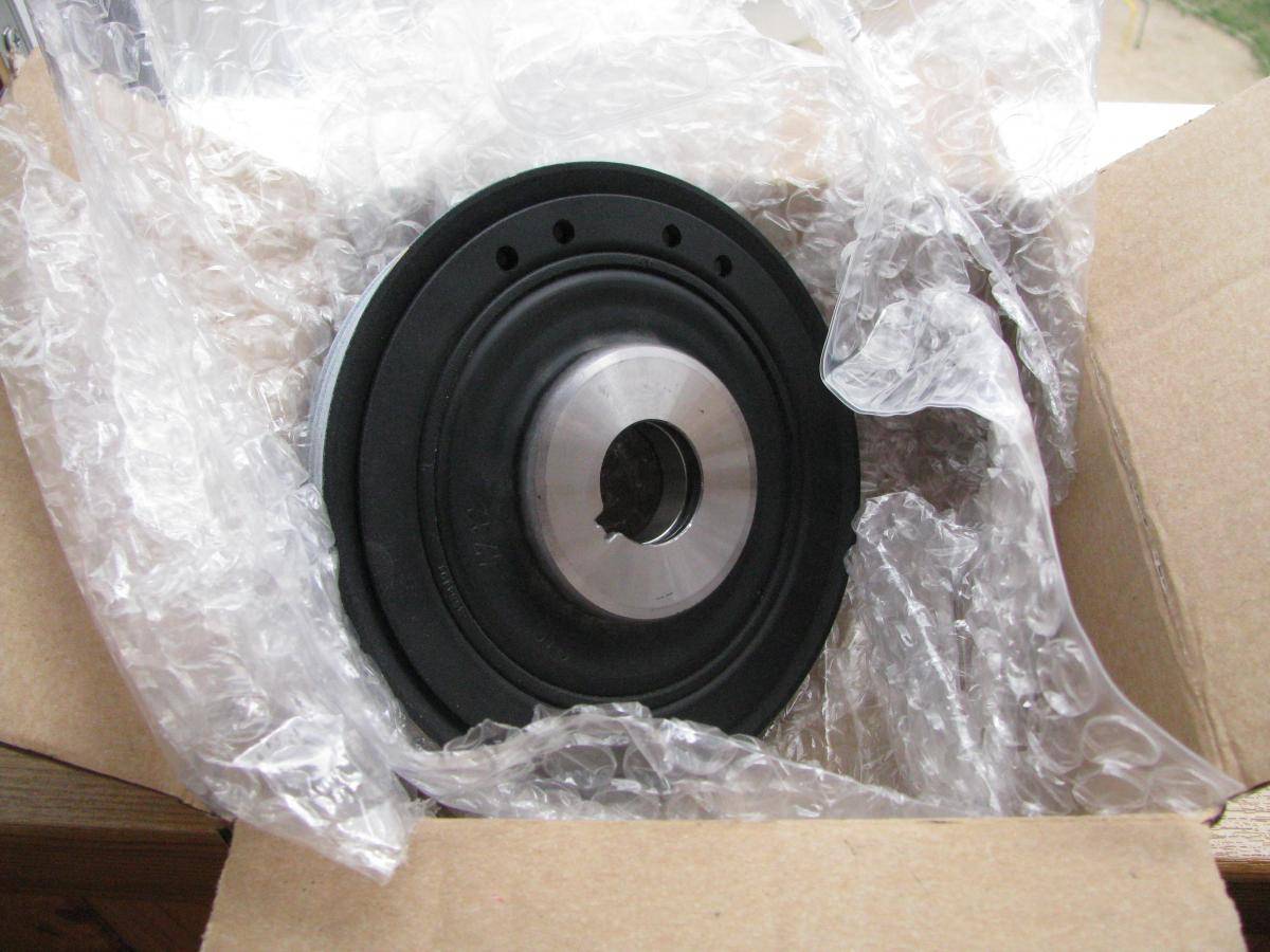

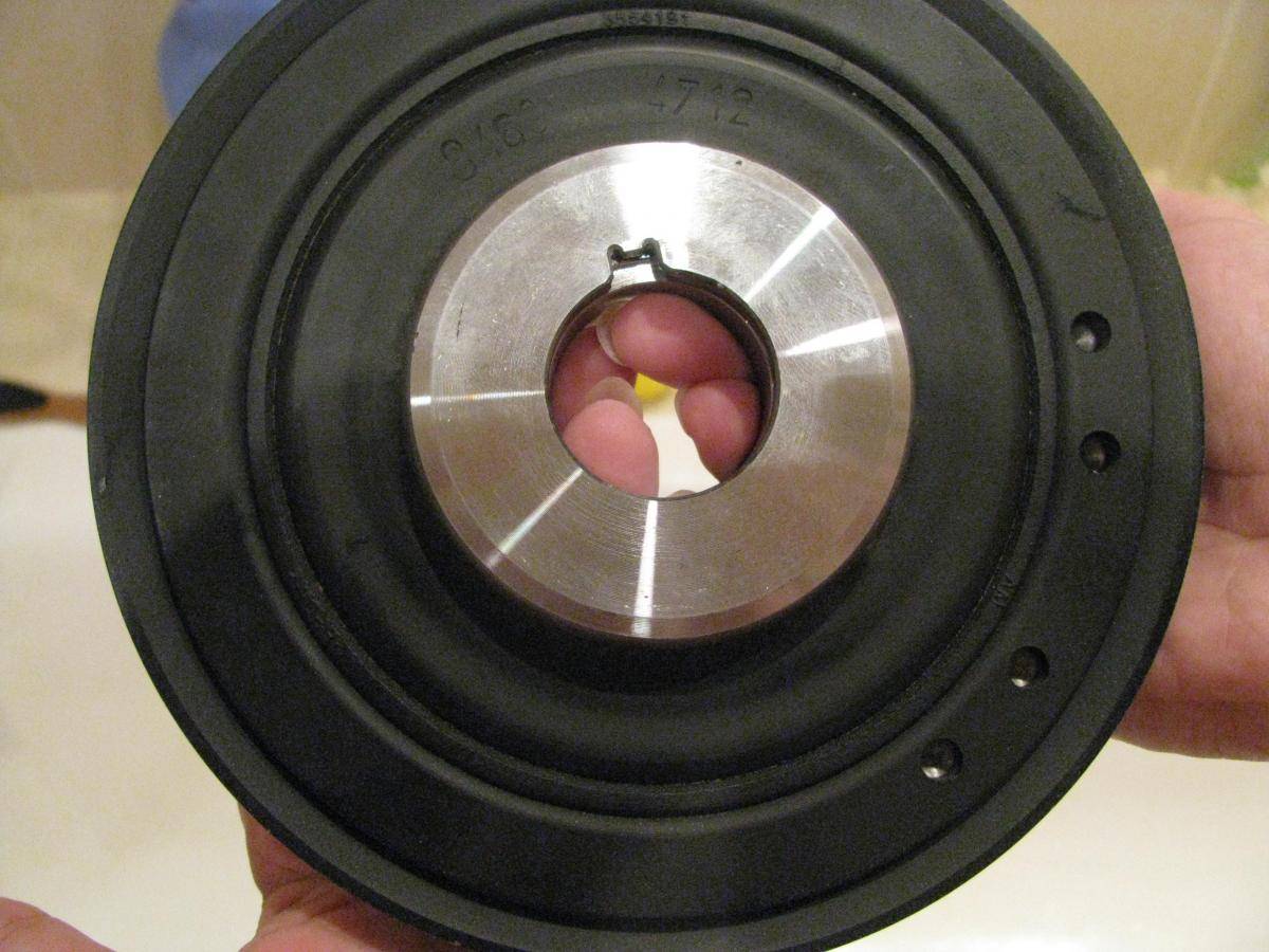

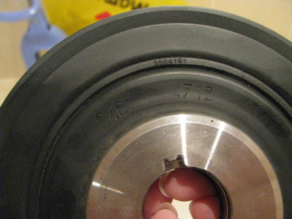

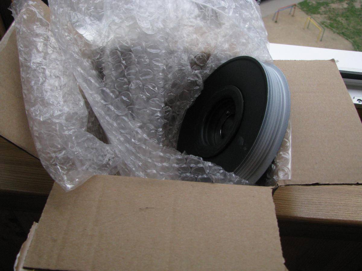

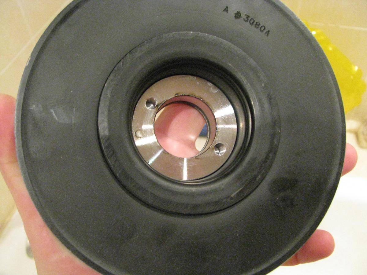

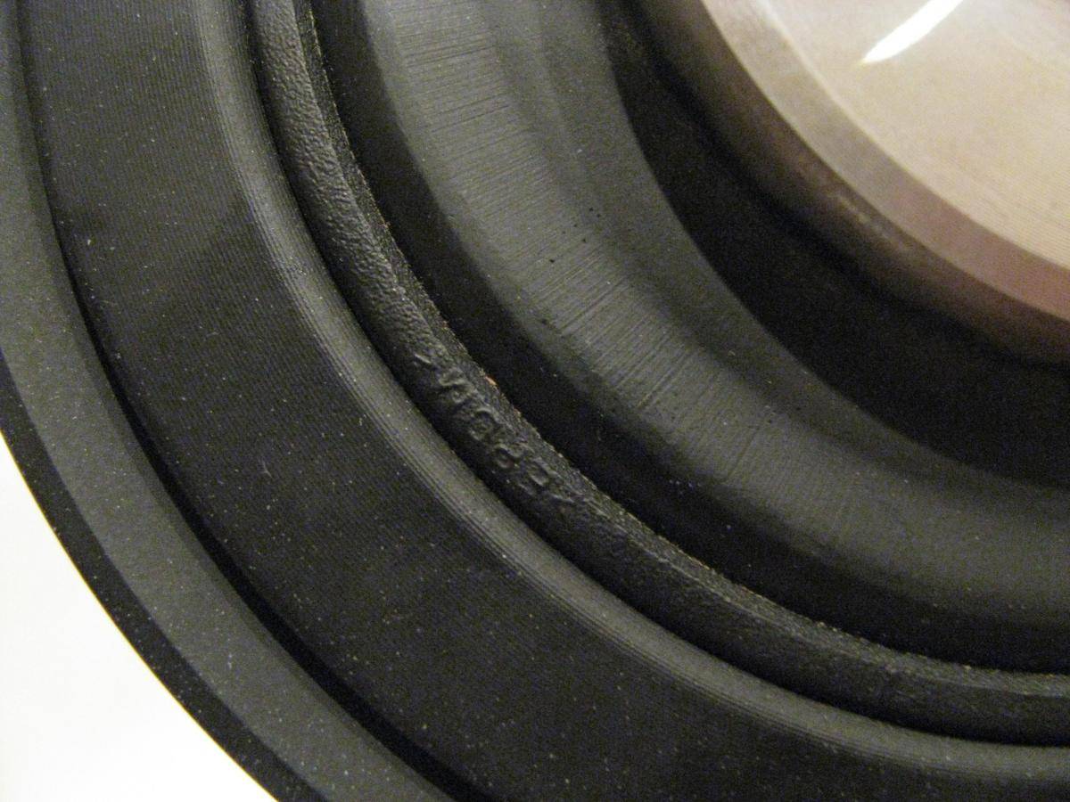

sergej-ka Опубликовано 10 мая, 2014 Жалоба Поделиться Опубликовано 10 мая, 2014 Заказал на Экзисте оригинальный шкив (PSA 0515.V6), пришло что-то непонятное в левой коробке без этикеток, наклеек и т.п. Подлинность под сомнением. На просторах интернета наткнулся еще на пару таких случаев, по итогу вроде шкив не паленый. Но все равно прошу тех, кто в них разбирается, высказать свое мнение, что это? Ссылка на комментарий Поделиться на другие сайты Поделиться
