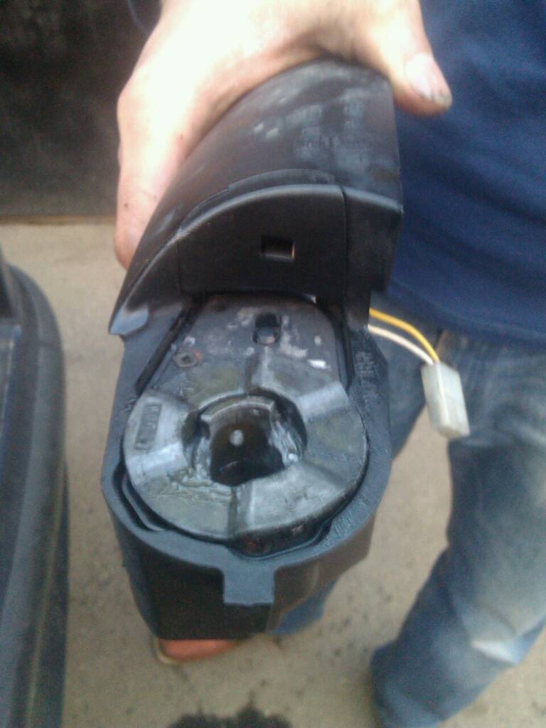

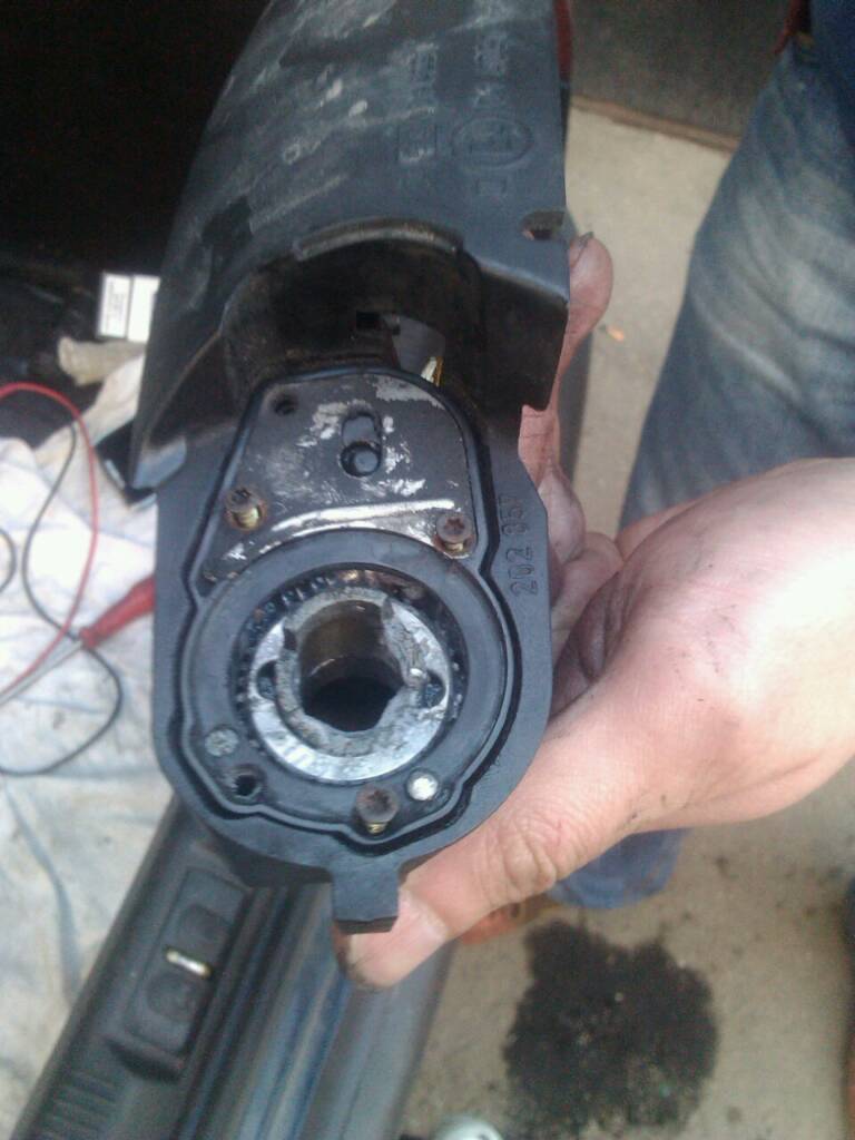

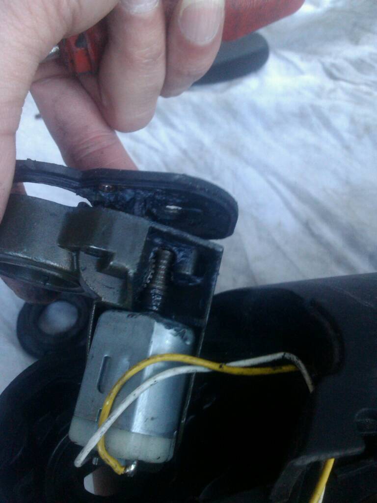

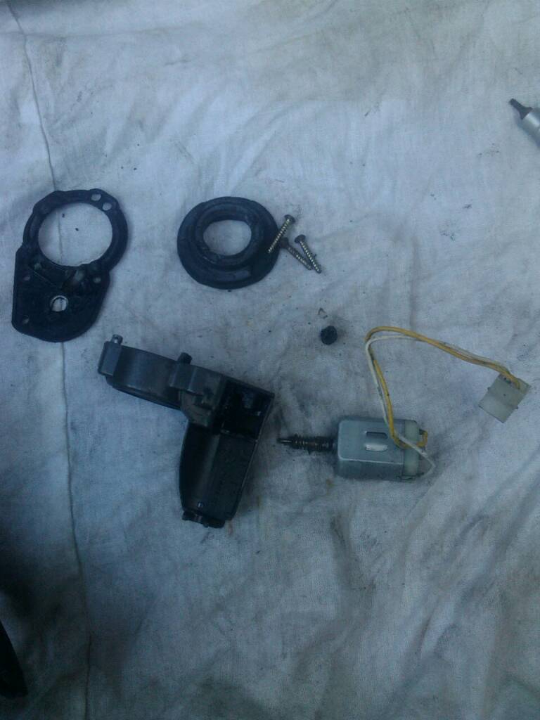

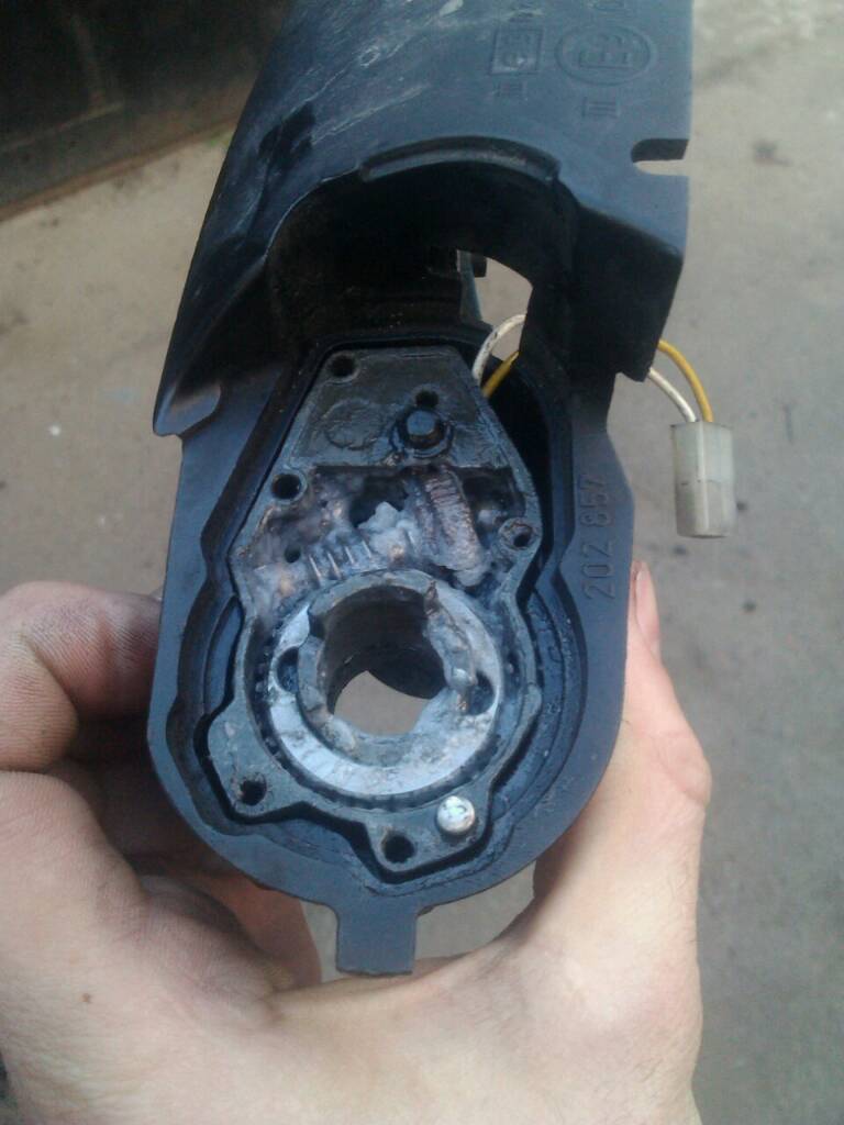

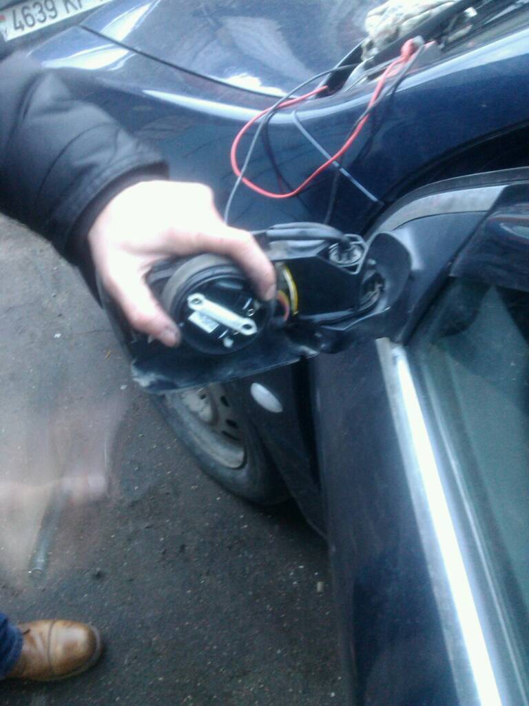

palvasilich Опубликовано 21 апреля, 2014 Жалоба Поделиться Опубликовано 21 апреля, 2014 Сегодня тупо поменяли моторчик в зеркале. Как я и предполагал дело оказалось в щетках моторчика, из-за чего подгорело токоприемное кольцо. Сейчас ищу донора на зч. Есть подозрение, что из китайского привода ц.з. подойдет. Вот и еще собственно фотки дефектного моторчика и щеток аналогичного : Ссылка на комментарий Поделиться на другие сайты Поделиться

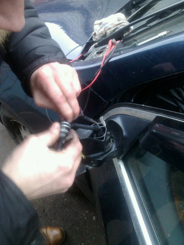

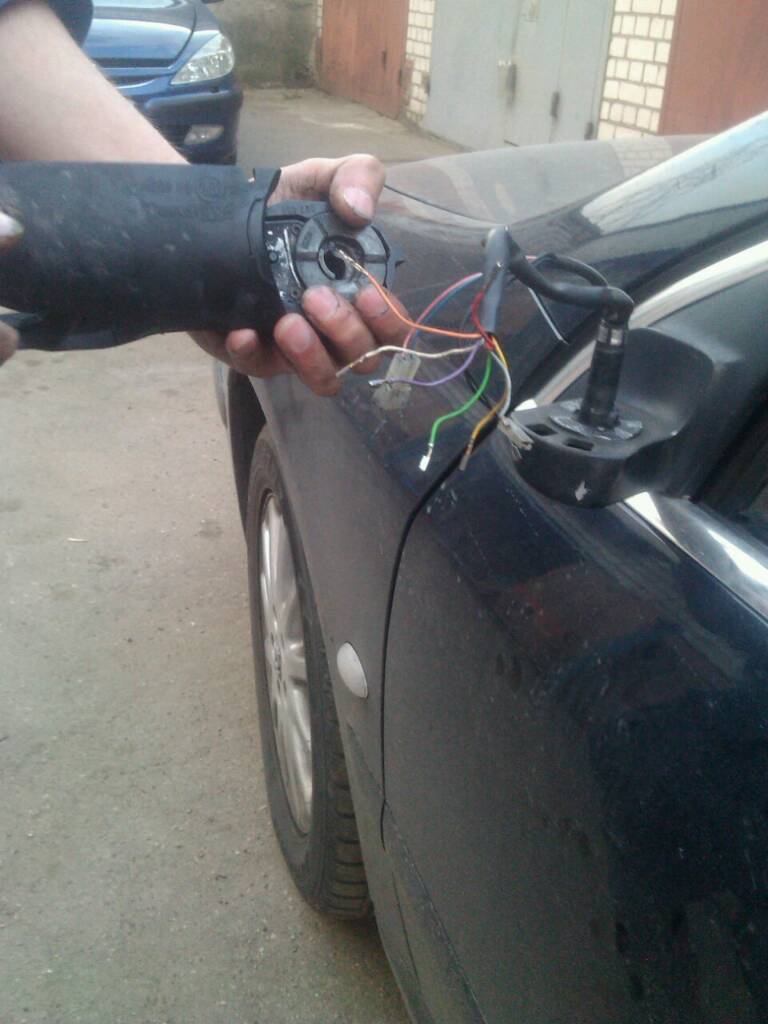

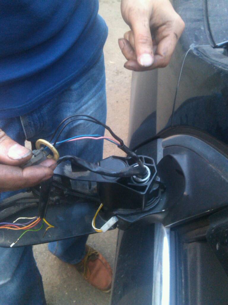

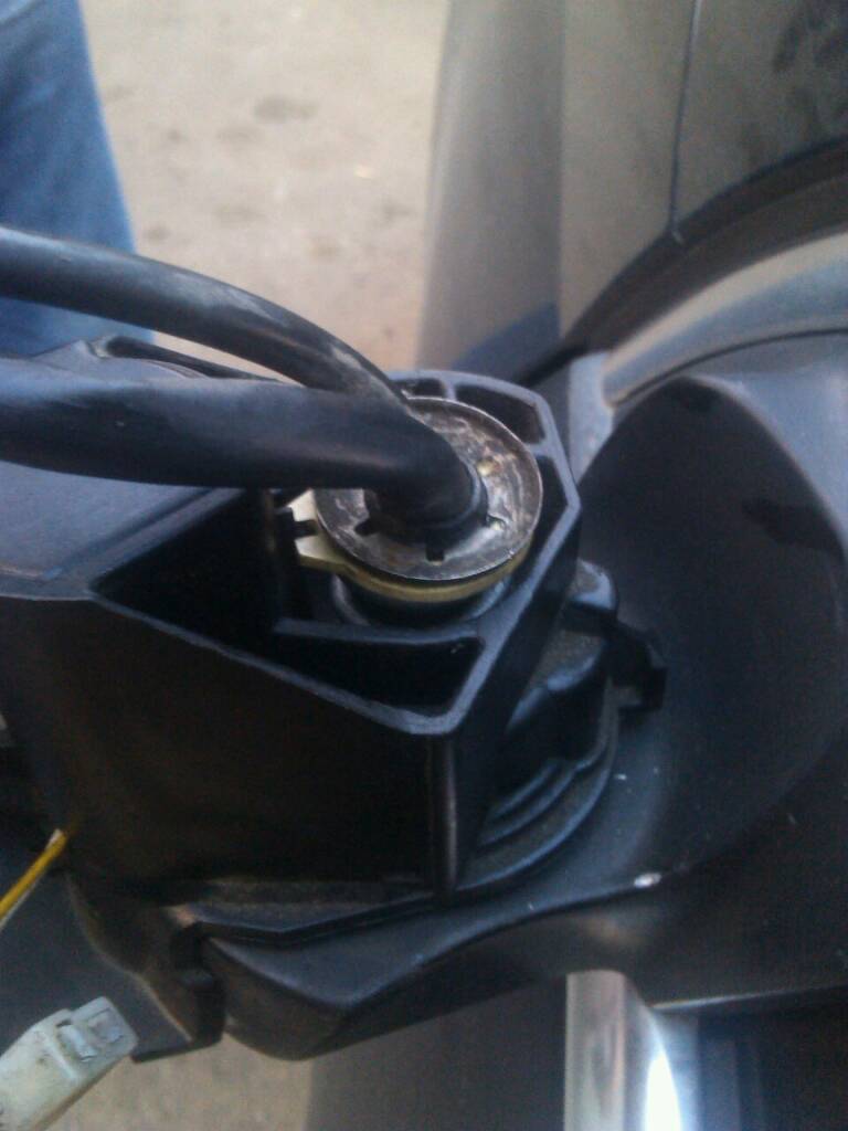

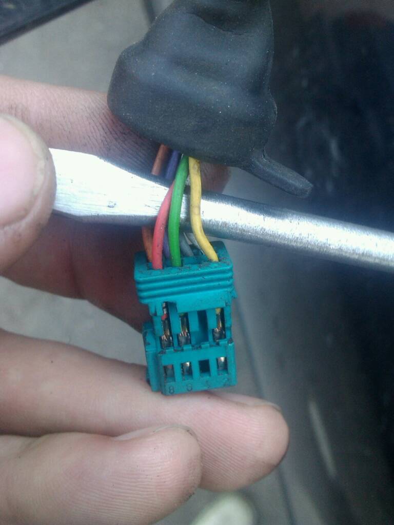

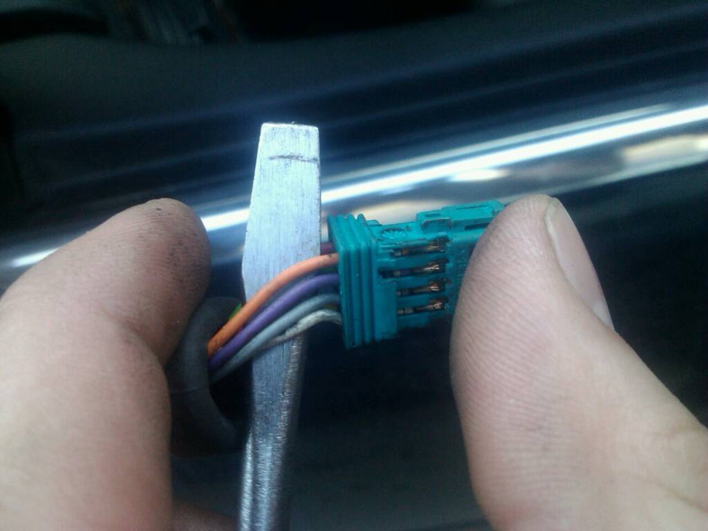

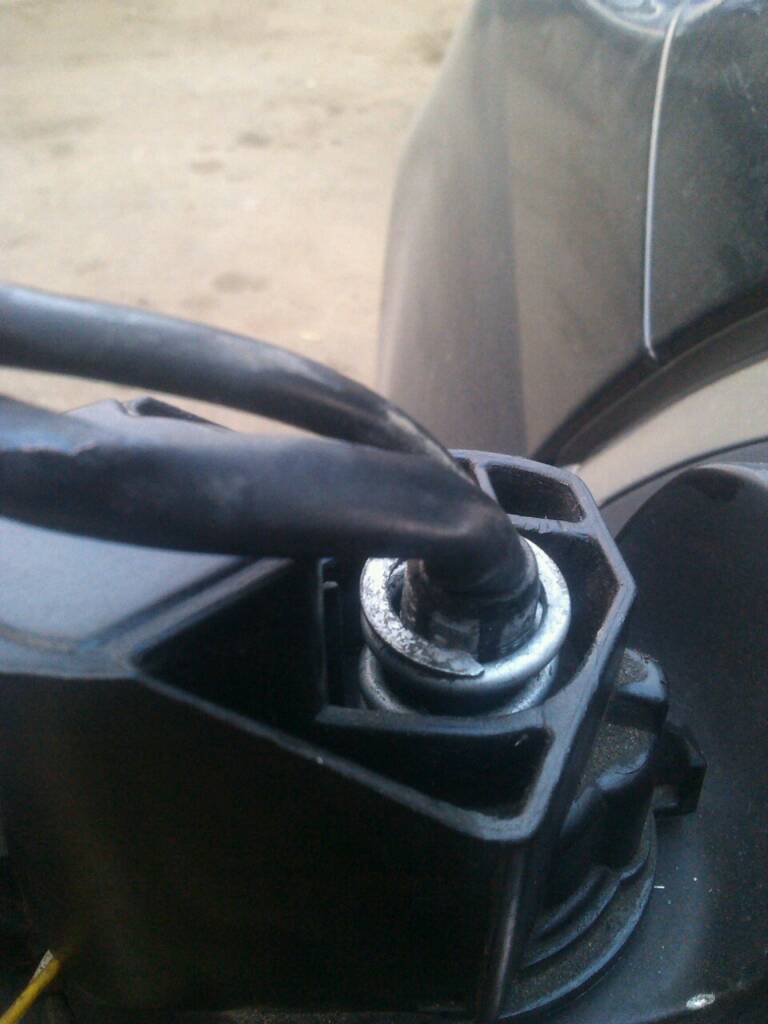

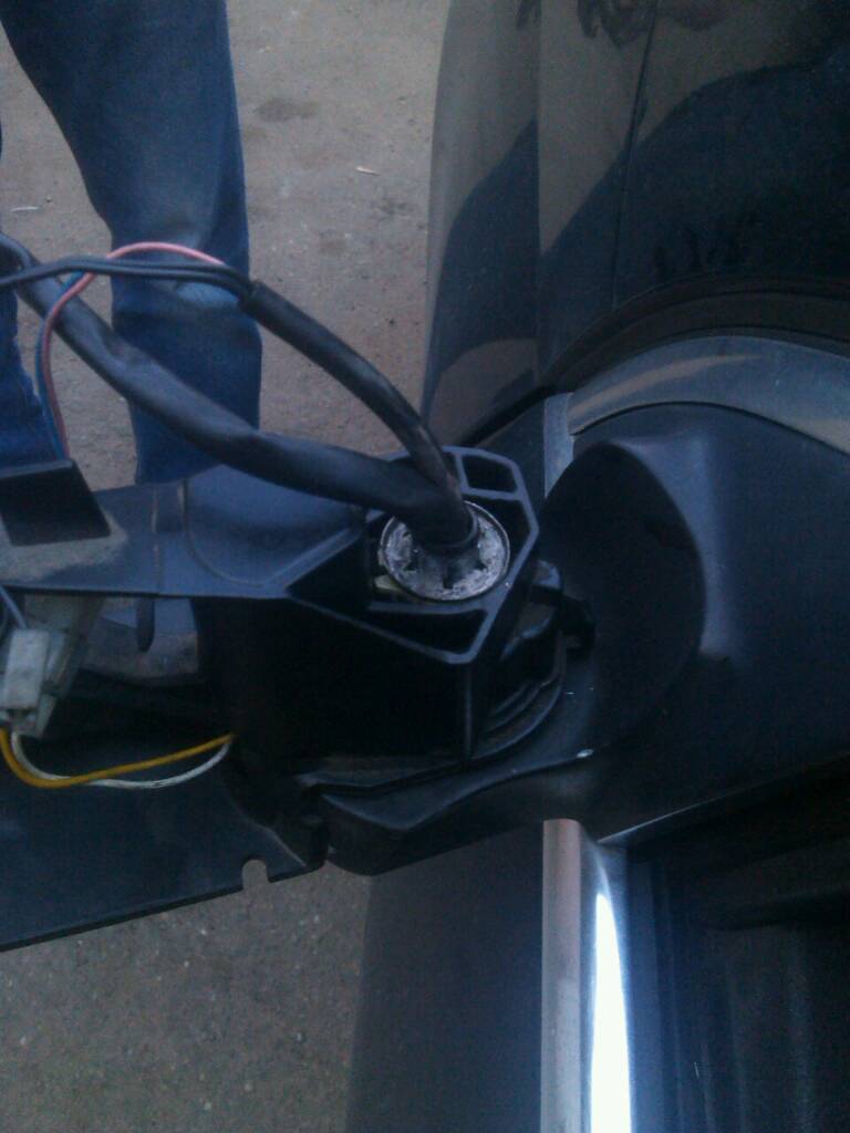

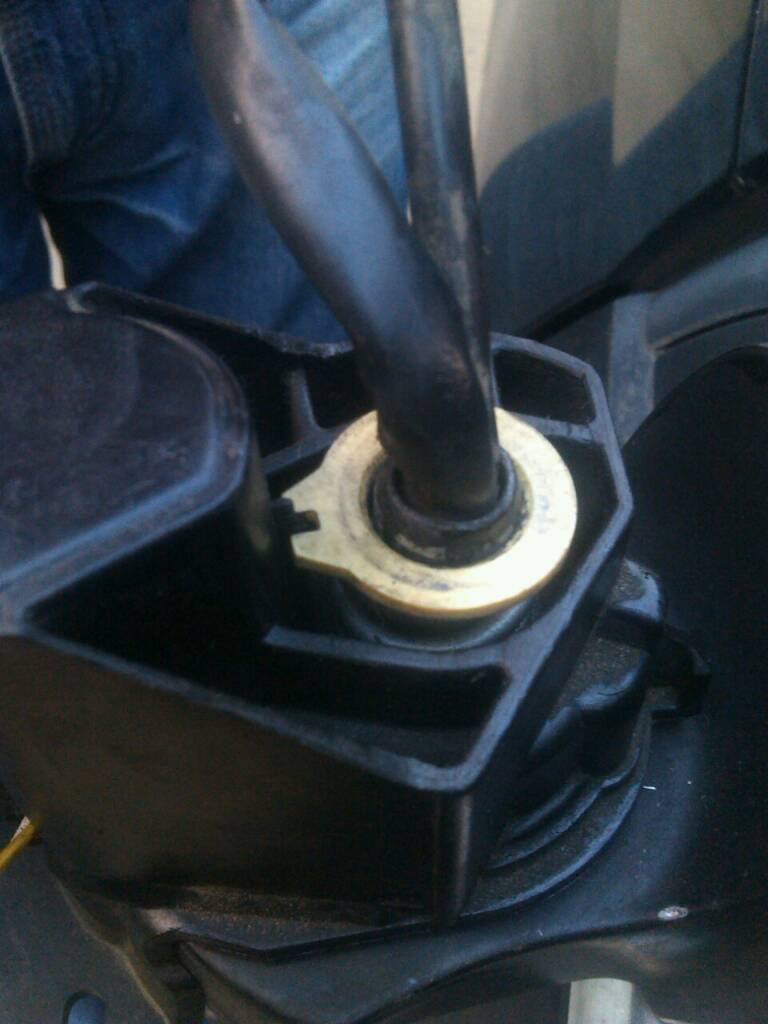

palvasilich Опубликовано 17 июня, 2014 Жалоба Поделиться Опубликовано 17 июня, 2014 (изменено) Собственно, дошли руки выложить фотоотчет по разборке зеркала с автоматом складывания. Отдельный привет Аляксейке за автомобиль для фотоотчета и собственно фотографии.Во первых снимаем стекляшку зеркала и внешнюю накладку. С накладкой аккуратно, чтобы не сломать нежные ушки и защелку.И откручиваем 3 винта, крепящие поворотный механизм зеркала.Затем разбираем разьем поворотного механизма стекляшки. Т.к. седре под рукой нет, то фотографируем распиновку разьема. Разьем разбираем, т.к. он не пройдет через стопорное кольцо и шайбу с пружиной.Далее снимаем стопорное кольцо при помощи отвертки, а следом за ним шайбу и пружину.Как видно, мы человеки ленивые, поэтому всю процедуру разборки-сборки делали не снимая зеркало с машины...Проводки протаскиваем через все шайбы-пружинки по отдельности.Снимаем поворотную часть зеркала.Далее разбор самой поворотной части: снимаем опорную площадку (волнистая), откручиваем 3 винта, крепящие поворотный механизм. Снимаем металлическую пластинку и пластмассовую площадку. На фото виден упорный пальчик, под ним пружинка. Терять не рекомендуется Ну и, собственно, вынимаем сам механизм складывания.Разбираем механизм. Вынимаем центральную шестерню привода зеркала и ее опорную втулку. Затем отверткой сковыривается втулка вала моторчика, затем сам моторчик и после вал с шестеренкой и червяком. Изменено 18 июня, 2014 пользователем Ректор Ссылка на комментарий Поделиться на другие сайты Поделиться
