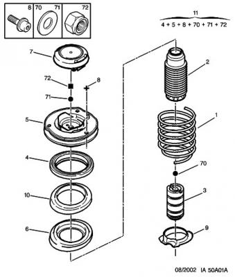

KAM Опубликовано 30 марта, 2010 Жалоба Поделиться Опубликовано 30 марта, 2010 первое что я бы смотрел при хрусте и скрежете при повороте руля=это опорные подшипники)))) 99% что ониесть такая проблема, а можете показать на картинке где стоят опорные подшипники в 406 1997г. 1,8 XU ? Ссылка на комментарий Поделиться на другие сайты Поделиться
Модератор Citrin Опубликовано 30 марта, 2010 Модератор Жалоба Поделиться Опубликовано 30 марта, 2010 В самом верху под резиновой подушкой, сверху пружиныпозиция номер 4 Ссылка на комментарий Поделиться на другие сайты Поделиться
KAM Опубликовано 30 марта, 2010 Жалоба Поделиться Опубликовано 30 марта, 2010 (изменено) Похоже на 'чашки', которые над амортизатором и пружиной....Как меняются? Нужно снимать колесо, амортизатор, пружину и т.д.? Изменено 30 марта, 2010 пользователем KAM Ссылка на комментарий Поделиться на другие сайты Поделиться
