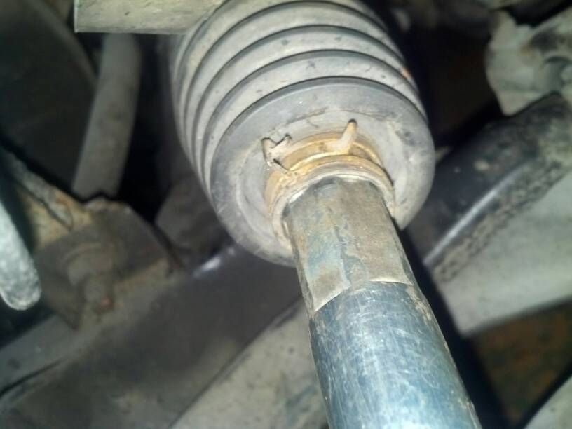

Гость Jigar Опубликовано 2 ноября, 2014 Жалоба Поделиться Опубликовано 2 ноября, 2014 (изменено) Гуру, подскажите,меняли пыльники рулевых тяг (рейки),обратил внимание что в крайних положениях рулянаружный конец пыльника вдавлен внутрь себя.То есть когда тяга максимально задвинута в рейку.Так же не должно быть ? Изменено 11 ноября, 2014 пользователем Jigar Ссылка на комментарий Поделиться на другие сайты Поделиться
Модератор Daiver Опубликовано 2 ноября, 2014 Модератор Жалоба Поделиться Опубликовано 2 ноября, 2014 Вроде так и должно быть. Хотя специально внимание не обращал ни разу. Ссылка на комментарий Поделиться на другие сайты Поделиться
aleksandr 34 Опубликовано 1 декабря, 2014 Жалоба Поделиться Опубликовано 1 декабря, 2014 Гуру, подскажите, меняли пыльники рулевых тяг (рейки), обратил внимание что в крайних положениях руля Такая же беда после реставрации,только еще хуже, пыльник заворачивается сильно вовнутрь И может порвать его хомутом. наружный конец пыльника вдавлен внутрь себя. То есть когда тяга максимально задвинута в рейку. Так же не должно быть ? Ну наворотил ( Ссылка на комментарий Поделиться на другие сайты Поделиться
Гость Jigar Опубликовано 1 декабря, 2014 Жалоба Поделиться Опубликовано 1 декабря, 2014 да не я наворотил.... хомут то поменял, но картина такая же. Ссылка на комментарий Поделиться на другие сайты Поделиться
aleksandr 34 Опубликовано 1 декабря, 2014 Жалоба Поделиться Опубликовано 1 декабря, 2014 Я пока нашел только такой выход.Вместо хомутов на тяге замотал изолентой потом тонкой проволкой и опять изолентой . Колхоз, но Пыльник меньше страдает от замков. Это косяк резиновых пыльников. Может кто посоветует что по лучше Ссылка на комментарий Поделиться на другие сайты Поделиться
palvasilich Опубликовано 1 декабря, 2014 Жалоба Поделиться Опубликовано 1 декабря, 2014 Пыльник и должен заворачиваться вовнутрь, только хомут там должен быть не такой, заводской прячется внутрь заворота и не рвет его. Пыльники у мну пластик Ссылка на комментарий Поделиться на другие сайты Поделиться

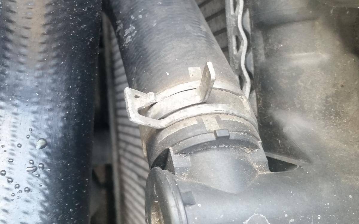

aleksandr 34 Опубликовано 2 декабря, 2014 Жалоба Поделиться Опубликовано 2 декабря, 2014 Может у кого есть фото заводского хомута? Ссылка на комментарий Поделиться на другие сайты Поделиться
palvasilich Опубликовано 2 декабря, 2014 Жалоба Поделиться Опубликовано 2 декабря, 2014 Щаз сделаю Ссылка на комментарий Поделиться на другие сайты Поделиться
Модератор Citrin Опубликовано 2 декабря, 2014 Модератор Жалоба Поделиться Опубликовано 2 декабря, 2014 Обычный быстросъемный хомут. Вот такой: Ссылка на комментарий Поделиться на другие сайты Поделиться
palvasilich Опубликовано 2 декабря, 2014 Жалоба Поделиться Опубликовано 2 декабря, 2014 Вот такой Ссылка на комментарий Поделиться на другие сайты Поделиться

aleksandr 34 Опубликовано 2 декабря, 2014 Жалоба Поделиться Опубликовано 2 декабря, 2014 Совсем другой пыльник! А мне после реставрации рейки поставили резиновые говно-пыльники. Каждую неделю со страхом заглядываю под колесо. Не порвался ли он? Ссылка на комментарий Поделиться на другие сайты Поделиться
palvasilich Опубликовано 2 декабря, 2014 Жалоба Поделиться Опубликовано 2 декабря, 2014 Так смени, в чем проблема? я вот сегодня лазил, бо пыльник свалился с рейки, ставил винтовой хомут. Ссылка на комментарий Поделиться на другие сайты Поделиться
