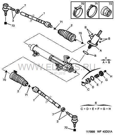

Genna-di Опубликовано 5 января, 2015 Жалоба Поделиться Опубликовано 5 января, 2015 (изменено) Без ямы трудно будет найти откуда идет стук. "Сухарь", как выразились, можно разглядеть с низу, от туда его и поджать. Фото нет, есть вот такая картинка под номером 6, подпирает этот механизм вал, который входит в рейку, дабы не было люфта. У меня регулировочная гайка железная, плюс сверху контргайка, у швагри пластмассовая, пытались пластмассовую поджать, не получилось. Очень туго сидит, побоялись оборвать грани. Я бы в первую очередь смотрел крестовину, которая ближе к рейке. Если ее не меняли до вас, 99% там есть люфт. ...Пока писал два сообщения добавились, но удалять не буду, может кому пригодиться. Изменено 5 января, 2015 пользователем Genna-di Ссылка на комментарий Поделиться на другие сайты Поделиться
