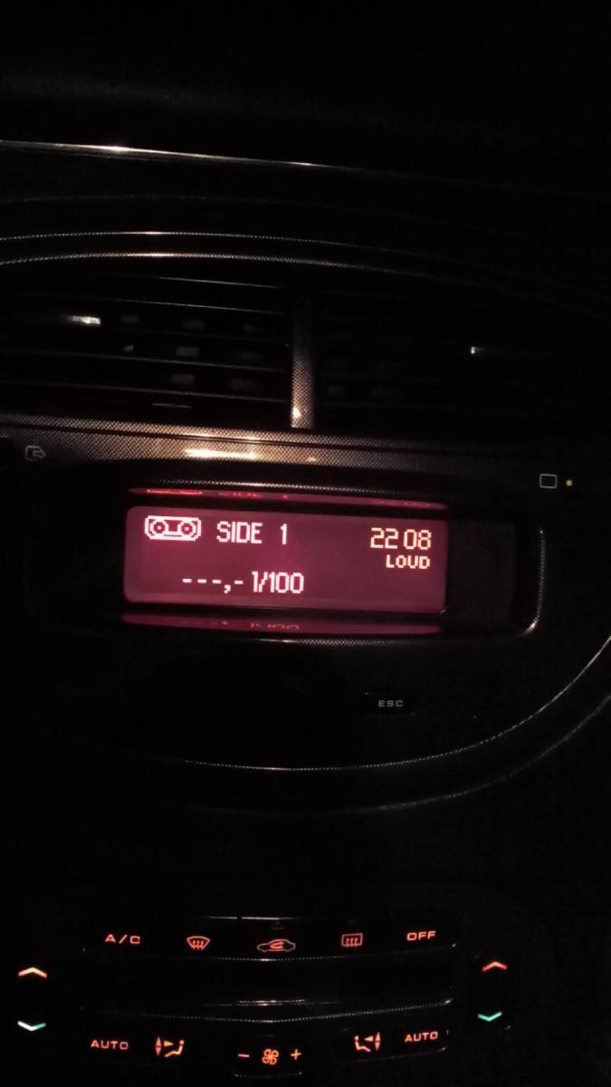

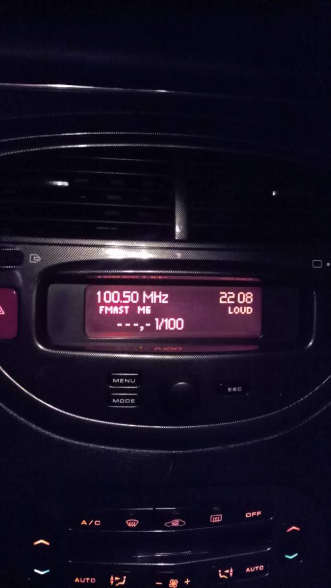

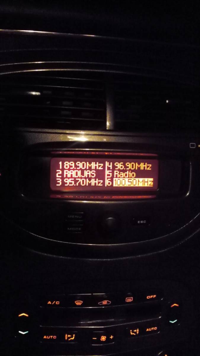

Добрый вечер форумчане! Проблему с экраном решил заменой от Пежо 307 купленный мной на разборке за 15р. Разборщики долго пытались мне докозать что на 607 не подойдёт. В итоге 30 минут на переделку крепления и все работает. Мне нравиться больше чем родной, единственное хотелось чтоб кнопки под экраном работали может кто подскажет как их активировать?

Так и в этом есть кнопки они под рамкой которую нужно снять для устоновки даты и времени. Согласен что не совсем удобно но и не так часто время устонавливаю.Всеже лучше чем ни чего.
Так и в этом есть кнопки они под рамкой которую нужно снять для устоновки даты и времени. Согласен что не совсем удобно но и не так часто время устонавливаю.Всеже лучше чем ни чего.А
А все остальные функции работают? Торцевая кнопка, подрулевой джойстик?
Торцевая кнопка работает. А вот джойстик нет! Да и не пользовался я им ни когда так что потери не значительные! Где то писали в начале темы что можно его активировать, если не ошибаюсь. Идею с экраном от 307-го тут на форуме подхватил, вообще замечательный форум очень много проблем с 607 решил и с экономил много денег благодаря ему.
Пробовал на свой 607 дисплеи от 307 дорестайл с референсами  9640963777С00 и 9652809977D00. На первом для 607 по умолчанию ничего не активировано, кроме радио. На втором по умолчанию работает и торцевая кнопка. Субъективно на 9652809977D00 графика грубее и может со временем полосить. Поставил  9640963777С00 и активировал в РР2000 все функции, включая джойстик. По активации джойстика на форумах ничего не нашел, пришлось рыть РР2000. Оказалось все легко и просто. Теперь джойстик работает, все крутилки-вертелки, все переключения, громкость и торцевая кнопка. Проблема дисплея решена для меня полностью решена!
