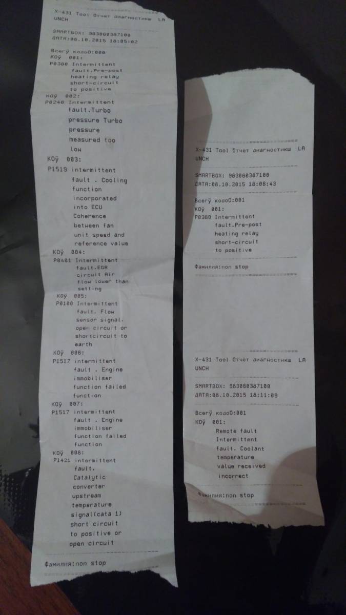

AlexxSys Опубликовано 27 октября, 2015 Жалоба Поделиться Опубликовано 27 октября, 2015 Добрый день.Купил машинку с болячками, собираюсь понемногу разобраться с проблемами, во всяком случае что касается электроники, а дальше уже обращусь к дизелисту. Основная проблема - очень слабая тяга, на 3-ю еле переходит, при тапке в пол - клюет носом, с 90 практически не разгоняется, ошибок на приборке не показывает но сканером вот что удалось получить Иногда (2 дня из 15 дней езды) вылетела ошибка на приборке engine anti pollution fault, на следующий день к вечеру пропалаОшибки по кулеру и имобилайзеру возможно были раньше, т.к. кулер включается, температура ровная, на сигналку стает. На холодную, горячую заводится без проблем с пол оборота. Что планирую делать по шагам:1. Справа снизу интеркулер весь в масле, т.е. возможно турбина и умерла, но в фильтре явно дырочки, из за этого и давление уходит, снять и заварить или заменить.2. Замена свечей накала, так, что б привыкнуть к подкапотному пространству ) 3. Разбираемся с ЕГР, старый владелец что вроде заглушили, хотя не объяснил почему.4. Разобраться с температурой ФАП фильтра по ошибке .....Буду рад любой помощи по поиску проблем или по симптомам и ошибкам кто то знает вероятную причину, или наоборот, будут утверждения что из за данных ошибок таких проблем быть не может - с удовольствием выслушаю .... Ссылка на комментарий Поделиться на другие сайты Поделиться

Модератор Citrin Опубликовано 27 октября, 2015 Модератор Жалоба Поделиться Опубликовано 27 октября, 2015 На диагностику нормальную надо съездить, а не туда где ЧЕКи выдают. И откуда будет тяга с ошибкой по недодуву? Ссылка на комментарий Поделиться на другие сайты Поделиться
AlexxSys Опубликовано 27 октября, 2015 Жалоба Поделиться Опубликовано 27 октября, 2015 Ну это универсальный ланч, вроде не из дешевых, пол полторы касаря стоит, вот такие чеки печатает )))Ну вроде из за недодува не должен клювать носом, просто не будет пинка под зад )))), но ускорение равномерное должно быть, разве не так ? Если интеркулер весь в масле - турбине хана или не факт ?П.С. На холостом если газовать, то с полутора тысяч ее очень отчетливо слышно, т.е. вроде как работаетЗабыл добавить - на холодную, горячую мотор заводится с пол оборота, очень хорошо. Накат у машины есть? Может из-за заклинивших суппортов не едет? Накат есть, катится хорошо, при отпускании тормоза сама легко трогается и едет (у меня автомат), с супортами все в порядке ) Ссылка на комментарий Поделиться на другие сайты Поделиться
Модератор Citrin Опубликовано 27 октября, 2015 Модератор Жалоба Поделиться Опубликовано 27 октября, 2015 И что из того что он полтысячи стоит? И делает тоже что и автоком за 60-70 баксов. я написал выше что делать надо. Ссылка на комментарий Поделиться на другие сайты Поделиться
